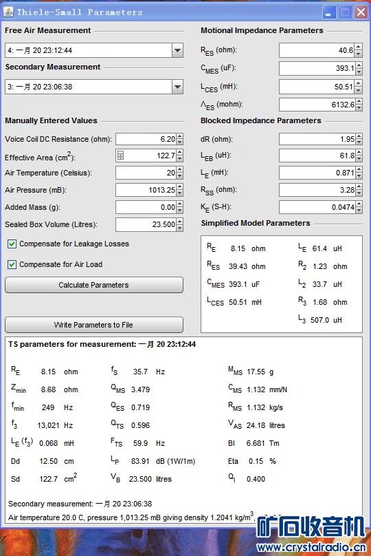

大体算了下!
明天再查!
老师看算的步骤对吧?
算的Qts比厂家的数据高不少,测得的fs就比厂家的高。

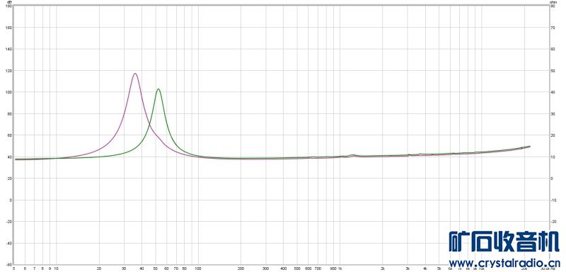

看什么步骤?步骤都一样有什么对不对的,只要阻抗曲线测的准、测试箱容积计算正确,结果就不会错。
唯一区别是质量法输入质量,容积法输入容积,软件自动判别两曲线Fs高低顺序并切换计算方式
如果1曲线Fs高于2曲线,软件按质量法计算
如果1曲线Fs低于2曲线,软件按容积法计算
这些并不需要你去关心,填完点计算按钮就行了
 楼主| 发表于 2017-1-21 16:10:06 | 显示全部楼层
唯 ...
知道了,箱子的容积经过仔细计算为23.24升。今天把箱子又处理了一下,箱子是只有10mm壁厚的刨花板,很软,吃不住螺丝,障板上不紧,造成箱体漏气,今天在螺丝眼处粘合上一层板子。明天重新测试。如果这次不为了计算TS参数而进行阻抗测试还不知道箱体漏气这么严重,漏气的箱子进行频响测试可就惨了,现在知道箱子的密闭性多么重要,无论是密闭箱还是倒相箱!多谢老师指点!

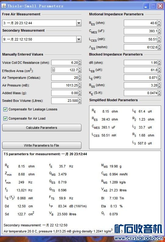

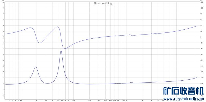

哈哈哈!就是豆腐,不过里面都贴了板子,打了支撑,昨天有加固了,现在是杠杠滴
现在的阻抗曲线正常了,测的参数和上次基本一样!
补充内容 (2017-1-22 15:32):
和厂家给的参数差距很大,到底应该相信谁的呢?

根据自测的参数,模拟箱体,取Qtc为0.7,软件给出的箱体为52.5升,我这个箱体只有23升,是不是小了呢?
