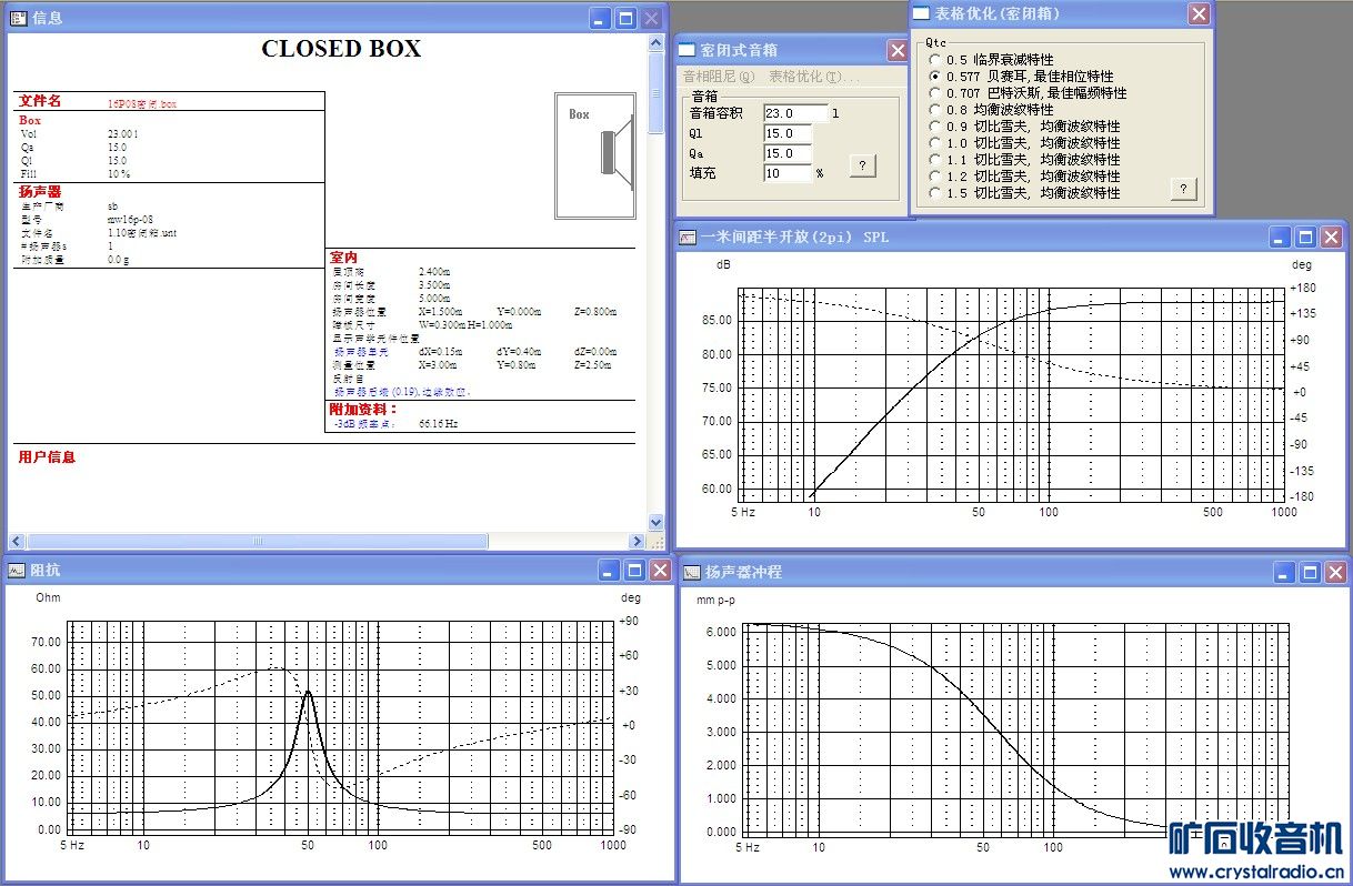

由于箱体内部加装支撑等,净容积只有23升,因此重新模拟了密闭箱体!
表格优化的选项不知道是否正确。

什么软件这么厉害。
是Lspcad软件,可测试频响、模拟设计箱体和分频器,大家都在用呢!
我是初学,谢谢鼓励!

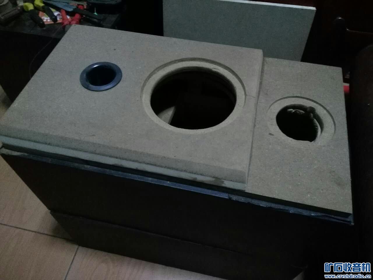

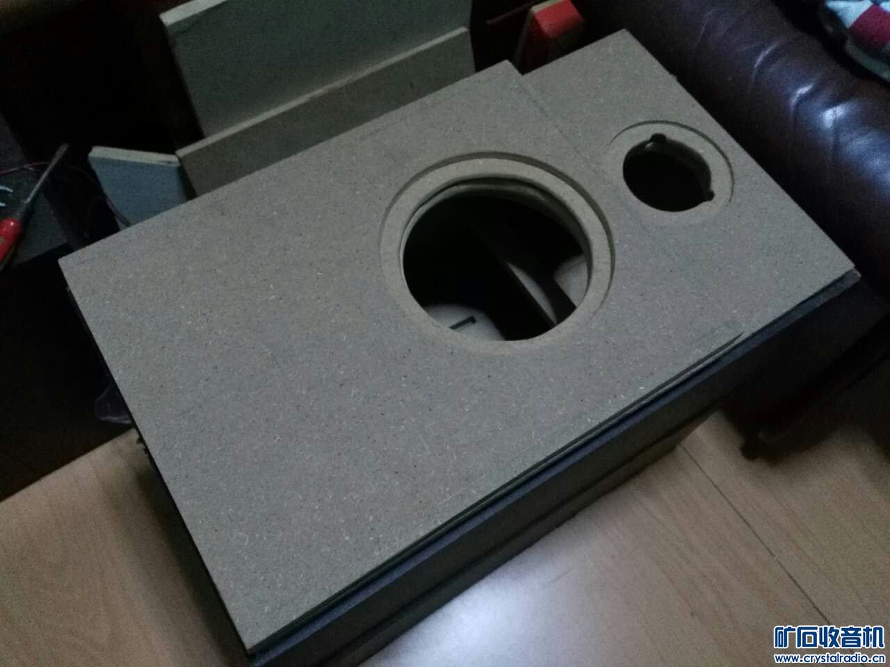

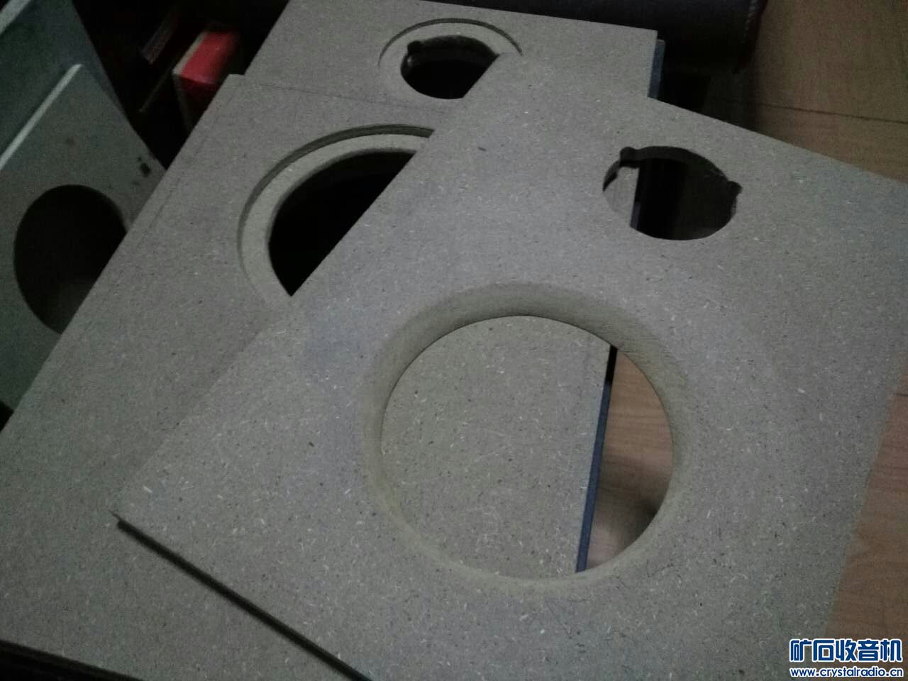

今天喇叭孔都打好了,三层障板,共打了8个孔。今天开孔找着窍门了,一个孔不用十分钟就能开好了。如果有AudioCAT老师经过改造的刀头,开的还快!现在对我来说开孔打沉孔,已经不是个事了! 估计明天F夹就到货了,可以粘合障板了。

flscs1 发表于 2017-1-12 15:03
朋友设计的密闭箱的Q值是多少?
你说得是音箱的Qtc吧?如果音箱容积控制在22升左右的话,Q值为0.577,扬声器的冲程为6mm,这个喇叭的冲程为12mm。在喇叭的fs--29hz处,冲程为5mm,36hz处(我测得fs),冲程为4.5。因为箱体的容积已经定了,所以Q值基本定了。
今天重新研究模拟箱体,我发现当箱体容积在15升——22升时,-3db频率点最低为65H在左右,此时Qtc为0.557.那么对这个喇叭来说是不是15—22就是这个喇叭的最佳容积?那么这个音箱的低频截止频率就是65Hz吗?感觉不大对!期待老师帮助解惑!

才阻抗曲线看F0在30-40之间,个人看应该在36Hz左右 QTS大于1.3,建议楼主找个软件测试一下。
厂家给的数据fs为29Hz,Qts为0.33.我测试的fs是36Hz,当然我测的不规范,主要是看喇叭的一致性。Ts参数我不想测了,因为要给喇叭加负重,会对喇叭造成伤害。就用厂家给的吧,应该是可靠的。
发表于 2017-1-13 22:56:10 | 显示全部楼层
不是你测的不规范,Fs比较准Qts不好测,但是从Fs看厂家不靠谱。做好箱体测试SPL如果看到低音隆起基本印证Qts高。
 楼主| 发表于 2017-1-13 23:03:03 | 显示全部楼层
傲雪三梅 发表于 2017-1-13 22:56
不是你测的不规范,Fs比较准Qts不好测,但是从Fs看厂家不靠谱。做好箱体测试SPL如果看到低音隆起基本印证Qt ...
我曾经测过ts参数,胶纸黏在纸盆上面都去不掉,给纸盆造成损伤。大厂的喇叭参数比较可靠,就是有误差也不大。我看到国外发烧测试的参数和厂家给的数据基本差不多!

今天完成一个障板,三层障板4.2公分厚,用木胶粉粘合,障板两侧倒角,纯手工加工,一个字“累”!
