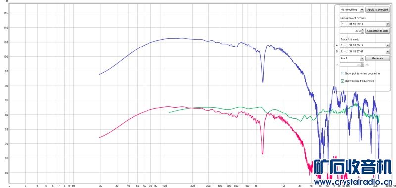

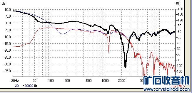

 楼主| 发表于 2017-1-31 19:02:11 | 显示全部楼层
下午测试了箱子的频响,遇到合成的问题,远近场频响合成后曲线出现深沟,这个深沟怎么跟模拟分频器时高音反接的深沟一样,弄不明白!

发表于 2017-1-31 20:18:22 | 显示全部楼层
joy_peacock 发表于 2017-1-31 19:02
下午测试了箱子的频响,遇到合成的问题,远近场频响合成后曲线出现深沟,这个深沟怎么跟模拟分频器时高音反 ...
深谷你不用理,近场测量,500Hz以上不用看
发表于 2017-1-31 20:20:24 | 显示全部楼层
远场测量,200Hz以下虽然也不会准,但是这样的曲线上翘,似乎与话筒壳没有良好接地有关

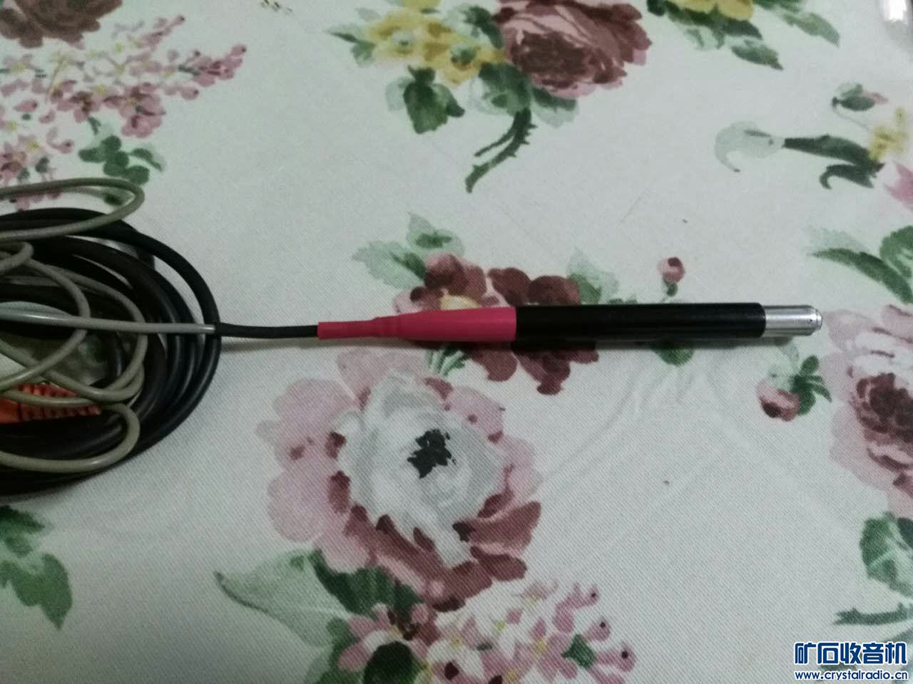

 楼主| 发表于 2017-1-31 20:28:19 | 显示全部楼层
用老师赠的咪头做的话筒,话筒壳是塑料的(派克黑色签字笔筒),没法接地。
这个上翘是随机的,有时候不上翘。这个软件低频测不准!
 楼主| 发表于 2017-1-31 20:36:21 | 显示全部楼层
那个深谷是合成后出现的!
问题是我想看看全频段曲线,用Rew也合成不好!

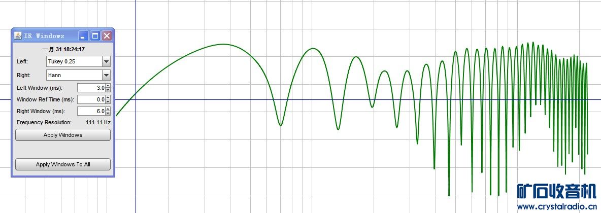

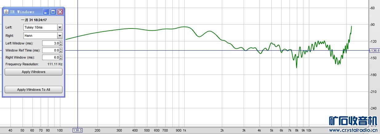

 楼主| 发表于 2017-1-31 20:56:26 | 显示全部楼层
AudioCAT 发表于 2017-1-31 20:41
随机的就无所谓了,不用理。
今天用Rew给箱子测试频响,又遇到老问题,当左窗口选用Tukey0.25窗口和其它大部分窗口时,远场测试曲线出现波浪震荡线,见图。后来反复选择窗口
发现只有flat-top窗口测的曲线和justMLS测的曲线最接近,不知道什么原因 !
发表于 2017-1-31 21:58:36 | 显示全部楼层
joy_peacock 发表于 2017-1-31 20:36
那个深谷是合成后出现的!
所谓合成,是两条曲线的剪裁再拼接,要用Merge,而不是Add
发表于 2017-1-31 22:09:28 | 显示全部楼层
joy_peacock 发表于 2017-1-31 20:56
今天用Rew给箱子测试频响,又遇到老问题,当左窗口选用Tukey0.25窗口和其它大部分窗口时,远场测试曲线 ...
左窗口开大点看看,比如开到30或50ms
 楼主| 发表于 2017-1-31 22:27:04 | 显示全部楼层
好的明天试试!
用Merge B to A,只得到高频段。
下面那个频率怎么选,是曲线结合点吗?

发表于 2017-2-1 00:31:32 | 显示全部楼层
近场500hz不准是什么原因?我测高音都是差不多顶着测的啊。
发表于 2017-2-1 01:30:52 | 显示全部楼层
不是说真的测不准,肯定是准的,问题是近场没有边界影响造成曲线与远场不一样
