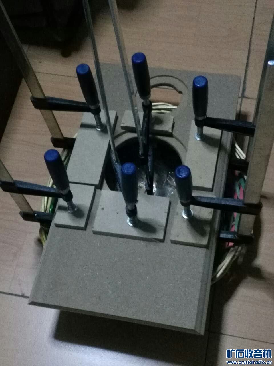

只买了6只F夹,不够用,所以障板只能一个一个地粘合!

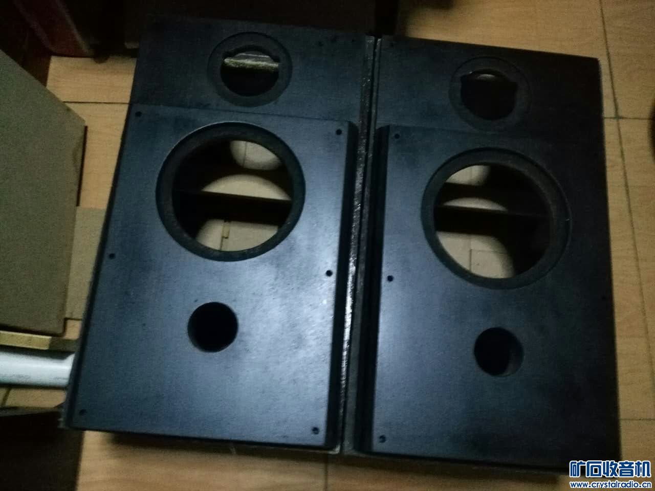

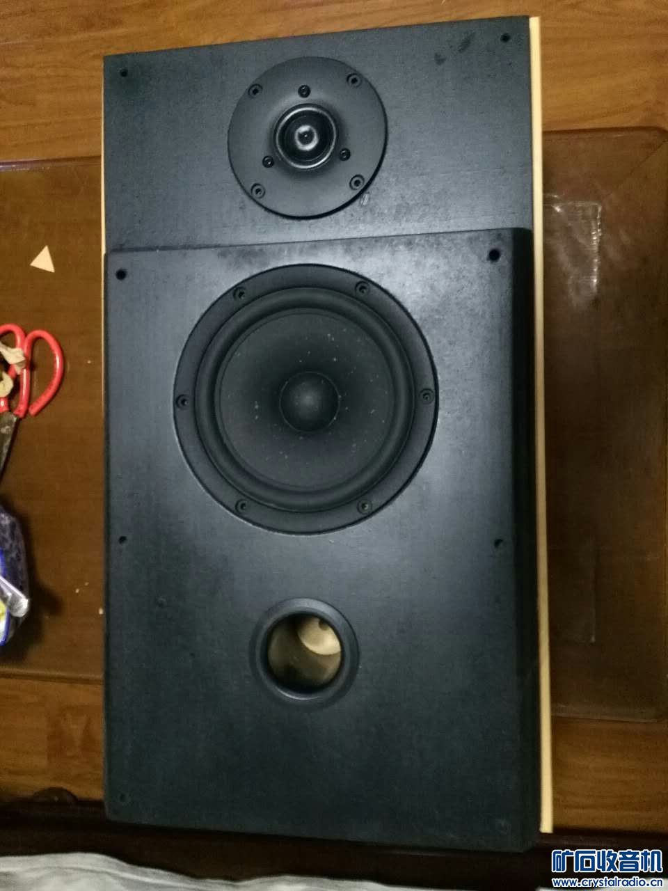

箱体内部接缝打了木胶粉,感觉箱子硬实了!给障板喷了漆,喷上漆才发现底子处理得不太好,障板粘合的接缝明显,漆干了又用木胶填补了接缝,明天再喷一遍!我是两线作战,抽空给落地箱子换了件衣裳。快过年了,收拾房间的活,全给老婆干了,我是全天候收拾箱子,真是累啊!

障板前贴的一层,上端的边缘对高音频响有些影响。这也是线性相位设计较少被采用的原因
顾此失彼了!
上边倒了角,影响会小一些吧?

发表于 2017-1-19 20:29:11 | 显示全部楼层
楼主现在是过年应急巧逢有工具和材料做个定下箱体体积什么的,作为练手吧,享受一下。年后再准备弄个箱子,至少美学设计上还是要再好看点,现在这个不但有高音衍射问题,还不太美观,哈哈,老兄别怪我说话直.....
顺带说下,猫老师说的线性相位箱体是否是更加适合订制和自行DIY,采用斜面的面板或者弧形更加美观,您之前的2.2叠高属于比较折衷的方案,但是因此而导致难以量产?或者名厂有时候为了原来的美术设计还使用分频器来修正频响而不作更多改动。

哈哈,试验箱,障板也是临时决定做成这样子,因为板材不够,就拼成这样了!
装上喇叭能感觉好点,你说呢!
过了节肯定要做个颜值高点的箱子
