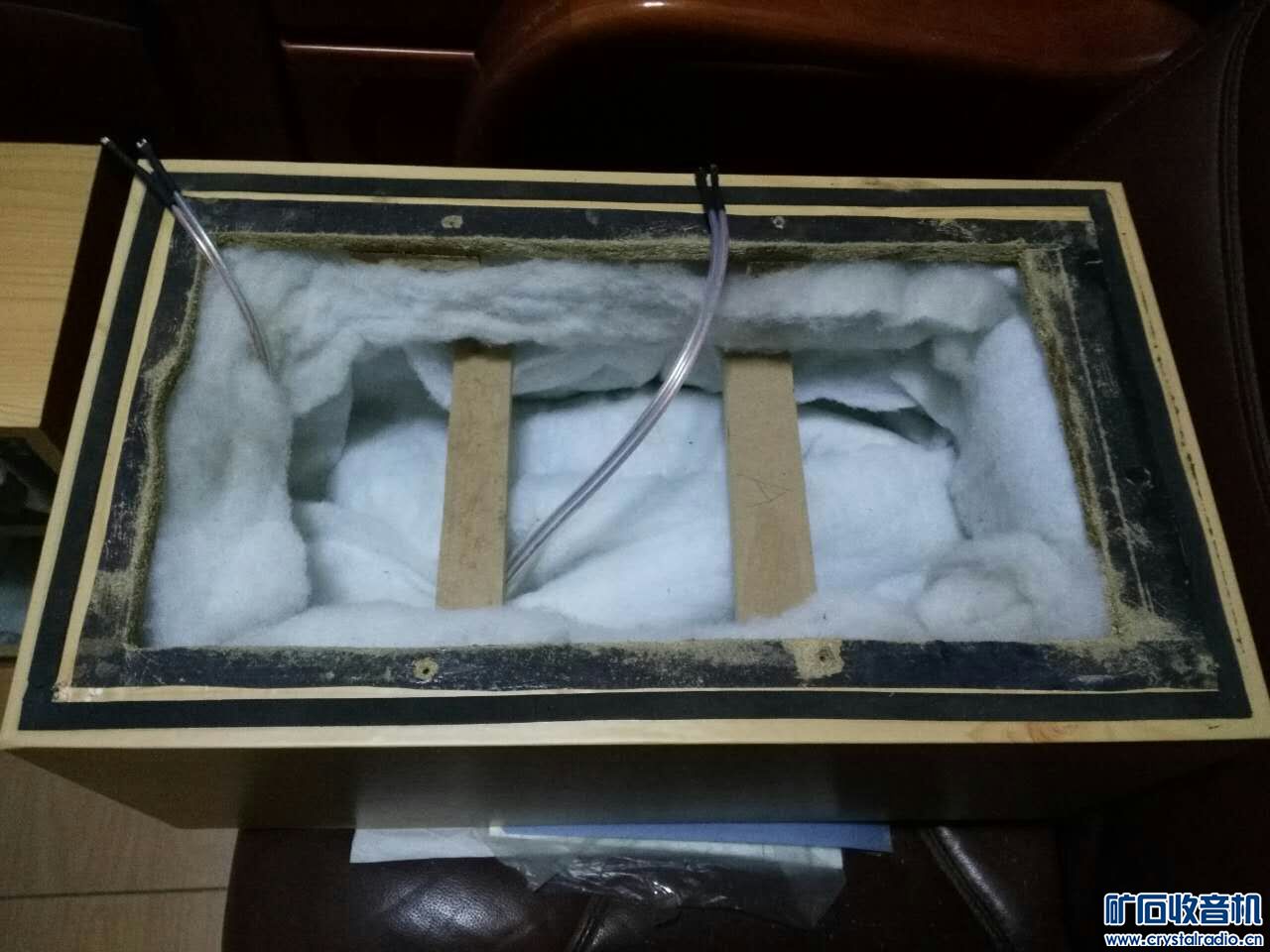

试做MW16P-08+SB29RDC-C000-4二分频箱之一(密闭箱)

 楼主| 发表于 2017-1-25 23:18:00 | 显示全部楼层
AudioCAT 发表于 2017-1-24 23:24
这个不能完全照书本,书本讲的是理论,理论靠数据,比如0.5为临界阻尼,0.7为最佳阻尼,所谓最佳阻尼是 ...
我原来以为密闭箱一般都比较大,这是个错误的认识!
0.7也不一定是最后好!
发表于 2017-1-26 04:14:23 | 显示全部楼层
0.7也不一定是最后好!
密闭箱比较大?这都是谁教你的
AR是气垫箱的鼻祖,现代密闭箱都是AR的气垫原理,箱体过大那是喇叭不适合
借个AR气垫箱图给你看看,比倒相式大吗?

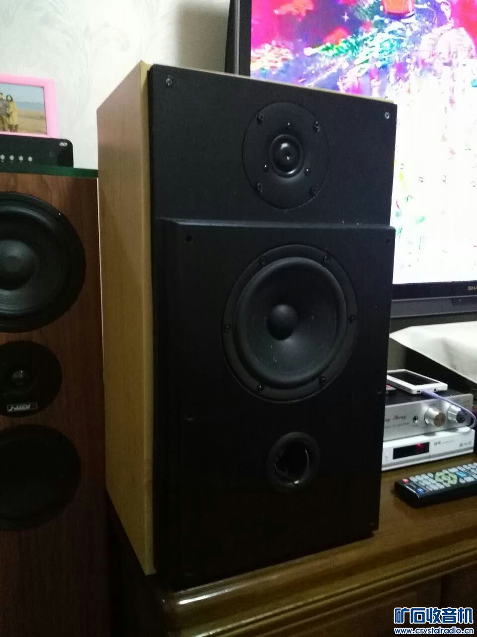

 楼主| 发表于 2017-1-26 22:49:07 | 显示全部楼层
AudioCAT 发表于 2017-1-26 04:14
密闭箱比较大?这都是谁教你的
AR是气垫箱的鼻祖,现代密闭箱都是AR的气垫原理,箱体过大那是喇叭不 ...
哈哈,我自以为是!
这个箱子大约在15升左右吧!LS3/5A好像还要小很多!
今天用手头现有的原件搭了分频器,原件比较低档,虽然测的不准确,曲线不好,但节前没时间测试和细调了,根据模拟的分频线路先搭个简单的分频器听着吧,节后再细调整。
 楼主| 发表于 2017-1-28 01:08:44 | 显示全部楼层
新年钟声敲响的时候,我的箱子终于完成了!
 楼主| 发表于 2017-1-29 12:14:49 | 显示全部楼层
用粗略搭建的分频器装箱视听了下,第一做密闭箱,感觉低频还是不错的,超过我的大三洋倒相式落地箱。中高频也还不错,但没达到我的预期,可能是分频器参数不太准确,也和高音网络的无极轴向电解的品质有关,。总的来说超过我以前所有的音箱。过了节有时间重新测,慢慢地调吧!
