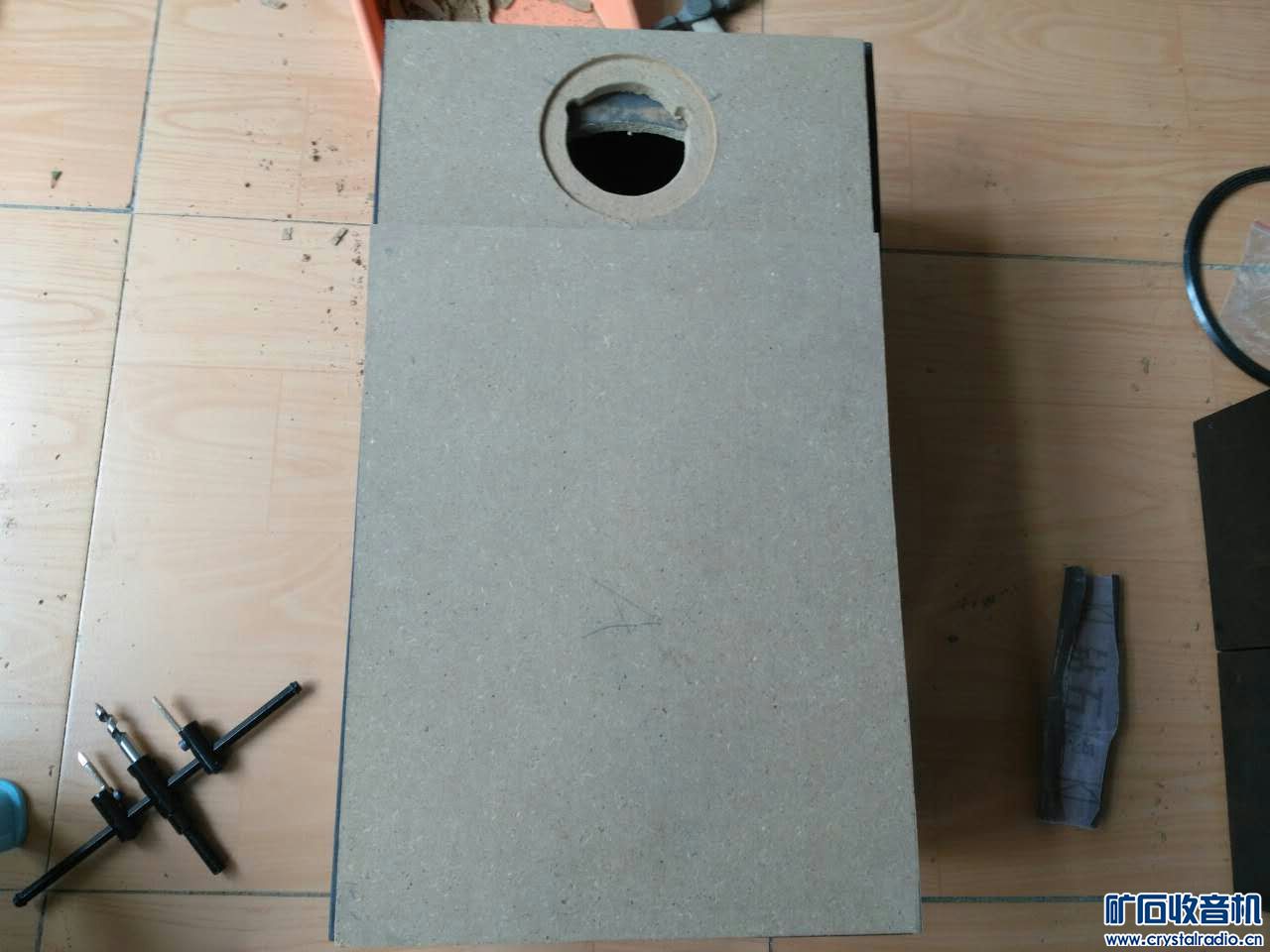

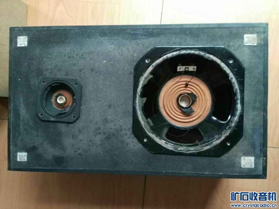

斯伯特的两对喇叭MW16P-08+SB29RDC-C000-4已经买回来几天了,原来想在万能的网上定做一对二分频箱体,在我模拟好箱体尺寸后,卖家说年底前不能定做了。看着呆在盒子里的喇叭心里痒痒,心想过年怎么也得给它们弄了个窝,好听听他们的声音。做新箱体是来不及了,就临时弄个就箱体吧,把一对8寸书架密闭箱体找了出来,量了下尺寸,容积为30升,感觉有点大,前几天模拟过倒相式箱体,容积在20升左右比较好。再用软件模拟下箱体,感觉也还行。决定就用它了,只是这个箱体板材太薄了只有10mm,先凑付着吧,反正是临时的,主要目的是体验、学习箱体和分频器模拟设计。最初是想做成倒相箱的,在加工板子的过程中忽然想到为什么不先做成密闭箱呢,然后再试验倒相箱体,无非再加个倒相管。
第一步先给箱体改造障板,原来8寸的喇叭口肯定不行,再说10mm的障板太薄了,手头有块15mm的密度板,拼凑了一下刚刚够用。恰好我住的街道一家新疆小饭店,老板我认识,近几天在搞内部装修,请他们用电锯给下好料,两层障板,用三块板子拼凑的。

 楼主| 发表于 2017-1-9 13:57:17 | 显示全部楼层
本人是第一次应用技术理论制作或者说改造音箱,没有任何经验可谈!开这个贴不是示范,只是希望记录过程,积累经验,更是希望得到高手,特别是        AudioCAT老师的指点!先谢谢了!
谢谢版主和老师加分鼓励!
说到感谢,也得感谢那些为我开板新疆木工师傅!去之前心里忐忑,怕人家拒绝,脸上无面子,结果没想到人家不但没决绝还很痛快,师傅亲自给开的,我过意不去,过后买的香烟喝矿泉水答谢了一下!
障板因为是两层阶梯式的,在两层板粘合前,高音喇叭孔必须先开好,不然不方便开沉孔。
用AudioCAT老师教的方法开的沉孔,这方法法确实很好用!
沉孔开好了,结果喇叭放不进去,孔小了0.5mm,真晕,尺寸量的好好怎么会小了?
原来我的飞机开口器刀片钢性差,一用力刀片走形,往里面偏,开的孔就小了。再把孔扩大可费劲了,这是个教训,开孔器尺寸应该多出1mm。

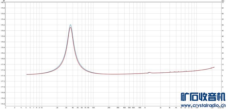

发表于 2017-1-9 18:06:32 | 显示全部楼层
这单元一致性好像不错,就不知道实际响应如何。
 楼主| 发表于 2017-1-9 18:16:06 | 显示全部楼层
那个一致性比较曲线是我将喇叭放在一个小箱体上面,没有固定喇叭,喇叭口向上,手持麦克测试的两只喇叭测的频响,感觉一致性应该还可以,测试方法不够规范,大体看一下而已!
之所以没选西雅士的H1571是觉着这个喇叭属于老喇叭了,我想尝试下新型喇叭,有烧友也建议我选斯泊特16-08,说MW16P的低频分析力会略好一些,各方面都很均衡,失真也比较均衡。
我也咨询了vifane180w,据说该喇叭低频失真没处理好,一致性也不理想。

发表于 2017-1-9 22:09:49 | 显示全部楼层
这阻抗曲线,能做倒相箱吗?
发表于 2017-1-9 23:42:59 | 显示全部楼层
厉害
 楼主| 发表于 2017-1-10 10:12:10 | 显示全部楼层
傲雪三梅 发表于 2017-1-9 22:09
这阻抗曲线,能做倒相箱吗?
怎么不可以呢?

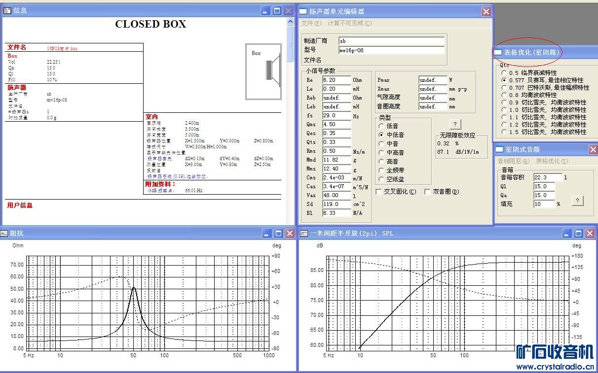

 楼主| 发表于 2017-1-10 21:32:48 | 显示全部楼层
由于箱体内部加装支撑等,净容积只有23升,因此重新模拟了密闭箱体!
表格优化的选项不知道是否正确。
发表于 2017-1-10 21:48:42 | 显示全部楼层
看曲线形状Qts值可能比较大啊
 楼主| 发表于 2017-1-11 13:20:05 | 显示全部楼层
傲雪三梅 发表于 2017-1-10 21:48
看曲线形状Qts值可能比较大啊
Qts为0.33,不算大吧?
发表于 2017-1-11 15:08:02 | 显示全部楼层
这么多图没看懂。
发表于 2017-1-11 16:07:23 | 显示全部楼层
这是SPL音箱设计软件,隔壁论坛没这曲线图在音箱板块发言是会被喷死N次的!
发表于 2017-1-11 16:11:27 | 显示全部楼层
那我的这句话那不是被很喷?!
