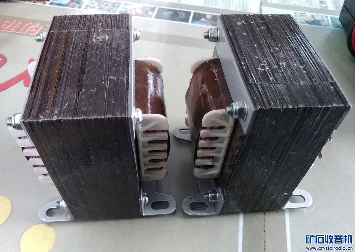

输出变压器,无非铜铁而已,JS动辄几百上千元,垄断DIY市场。搞DIY就是要自动动手打破JS的垄断
近半年闲暇时间,动手实际做了几个输出牛,总体感觉,其实就是个熟练工,没有什么太高深的学问。
制约输出牛性能的,三大 参数  电感量   漏感 和分布参数,互相制约,解决的难易程度也是从易到难。
比如电感量,在保证优质铁心的情况下,增大初级匝数就可以实现。减小漏感,就要线包尽量平整,初次级直接贴合要尽量的紧密,但最主要的是次级不要用一根粗线,而是用多根细线 间隔在初级之间,然后并联上,最大程度吸收初级的磁力线。 至于分布电容,这个牵扯面太多,是最难解决的。
现在公布一个阶段性的成果。
性能不是最好,离 小日 探戈、桥本 、瑞典伦达 等尖端产品还是有差距,这是必要要认清的,但是比JS们那些 只有水文,没有实际指标的 来,完全可以轻松应对 DIY使用。

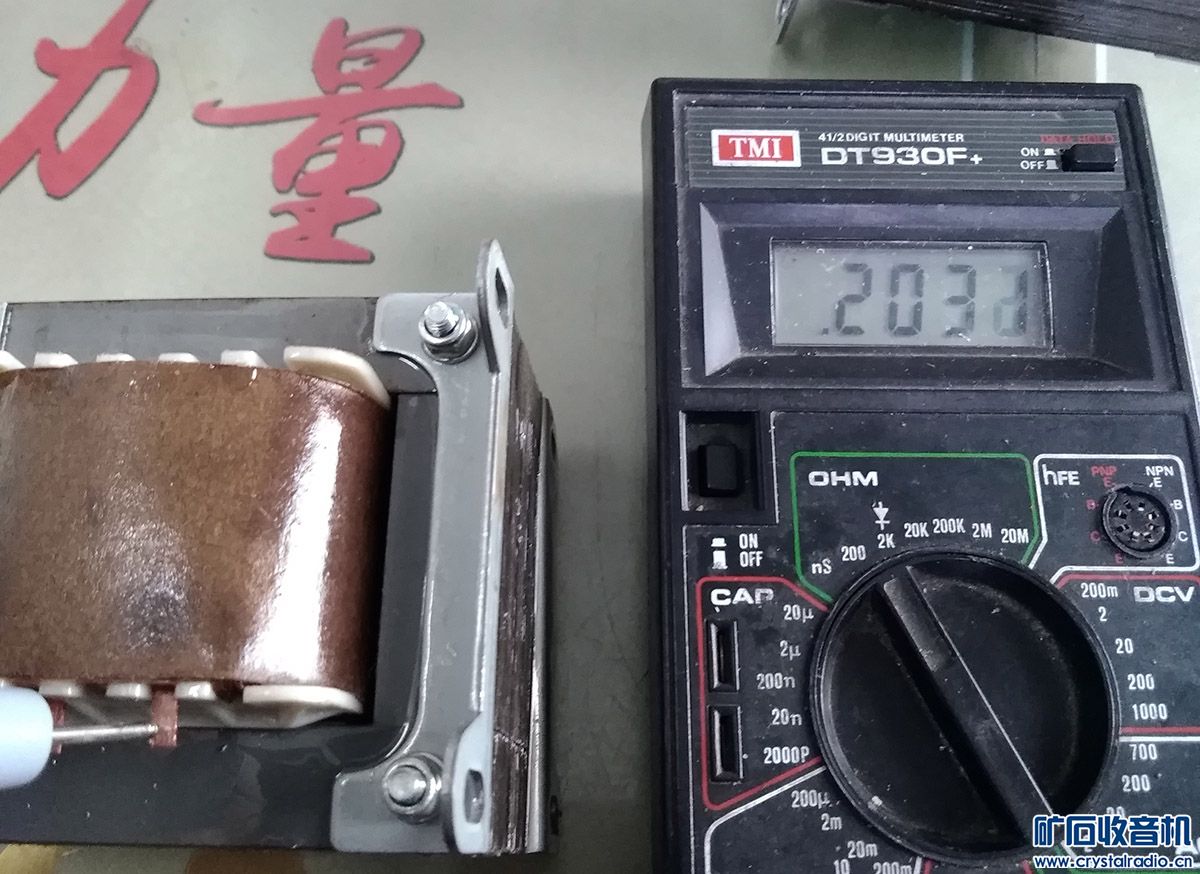

初级直流电阻:200欧作用

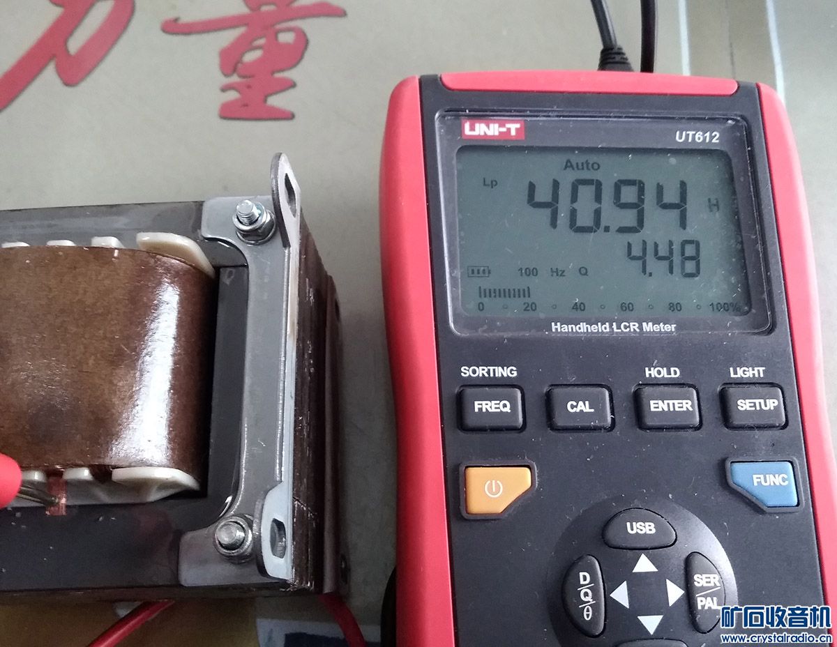

初级 电感量:40H
初级漏感:8.8mH

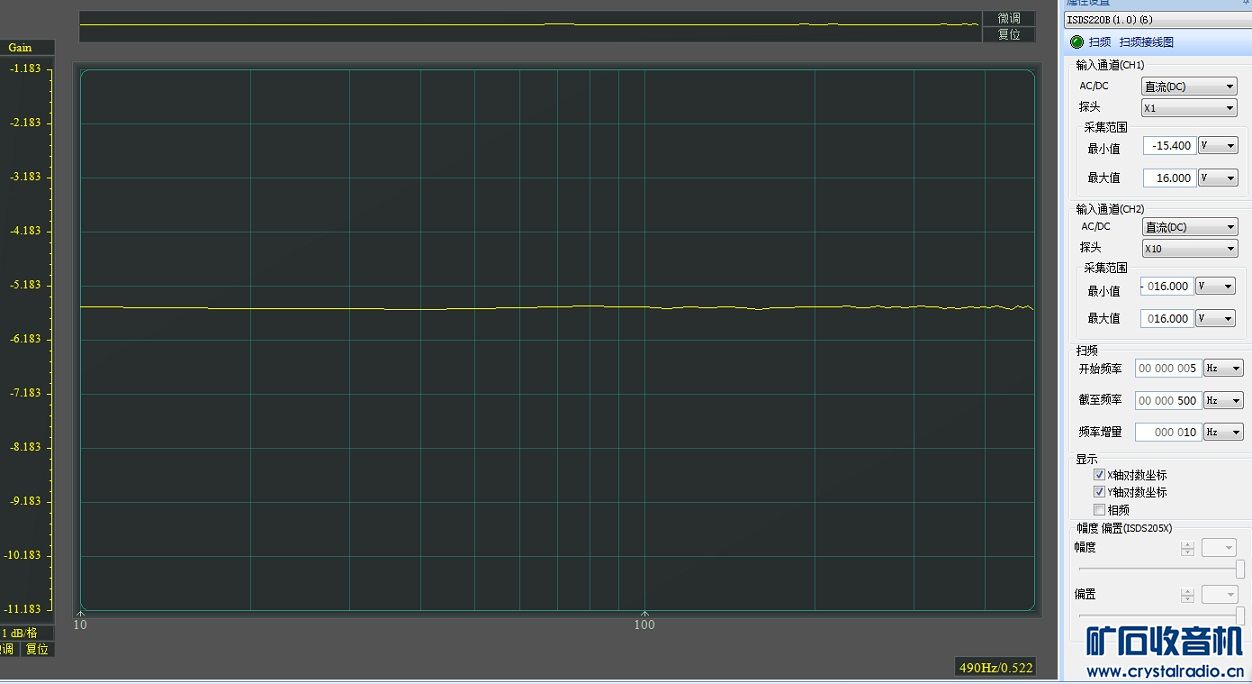

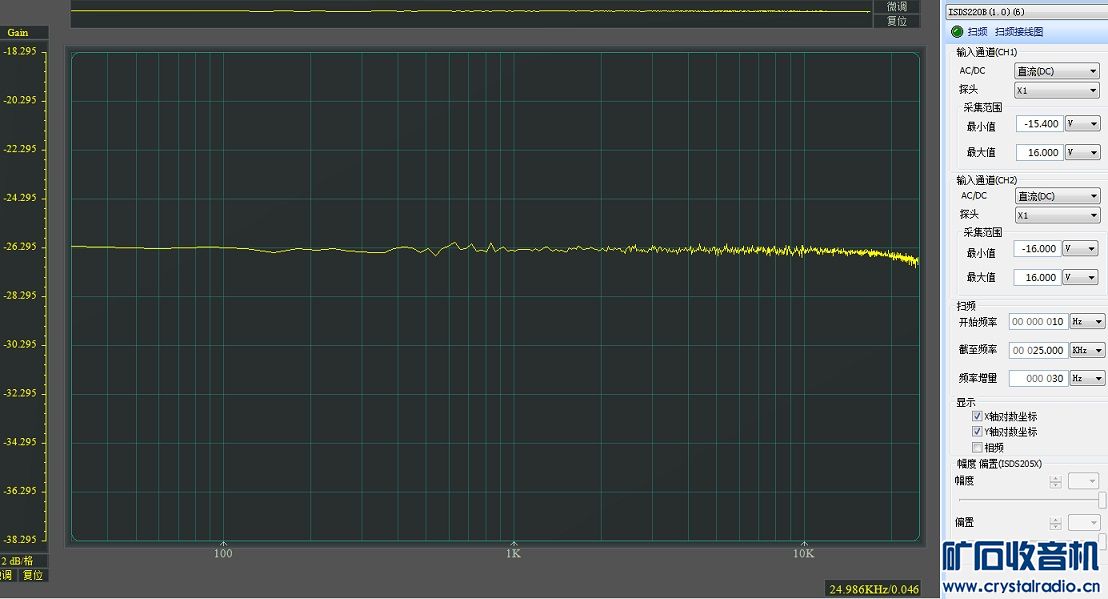

来点干货,直接扫频测频响
1,输出牛直接接扫频源,空载测试:
10Hz~10K几乎 就是一条直线。 可以说85%左右的音频信号,都集中在100~10K这个频段。
从10K到25K下降了0.3DB   对于这个参数,日本 探戈是0.1~0.2DB,瑞典伦达是0.2DB 。略逊于一线品牌。

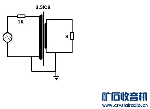

2, 信号源串联1K电阻,次级接8欧假负载情况
电路如图:

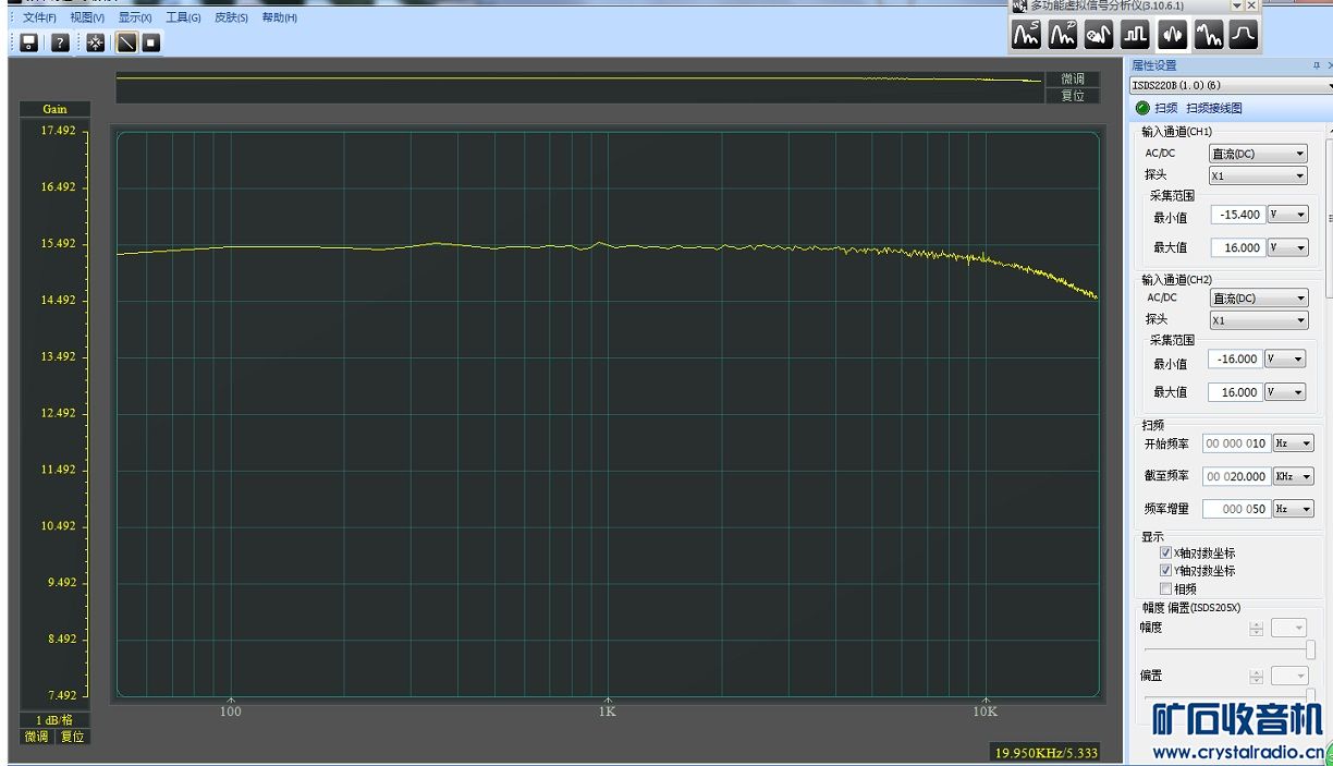

频响情况:
10~25KHz 正负0.3DB  只是在20K的时候有个低谷,后面又上去了,还是不够平坦。

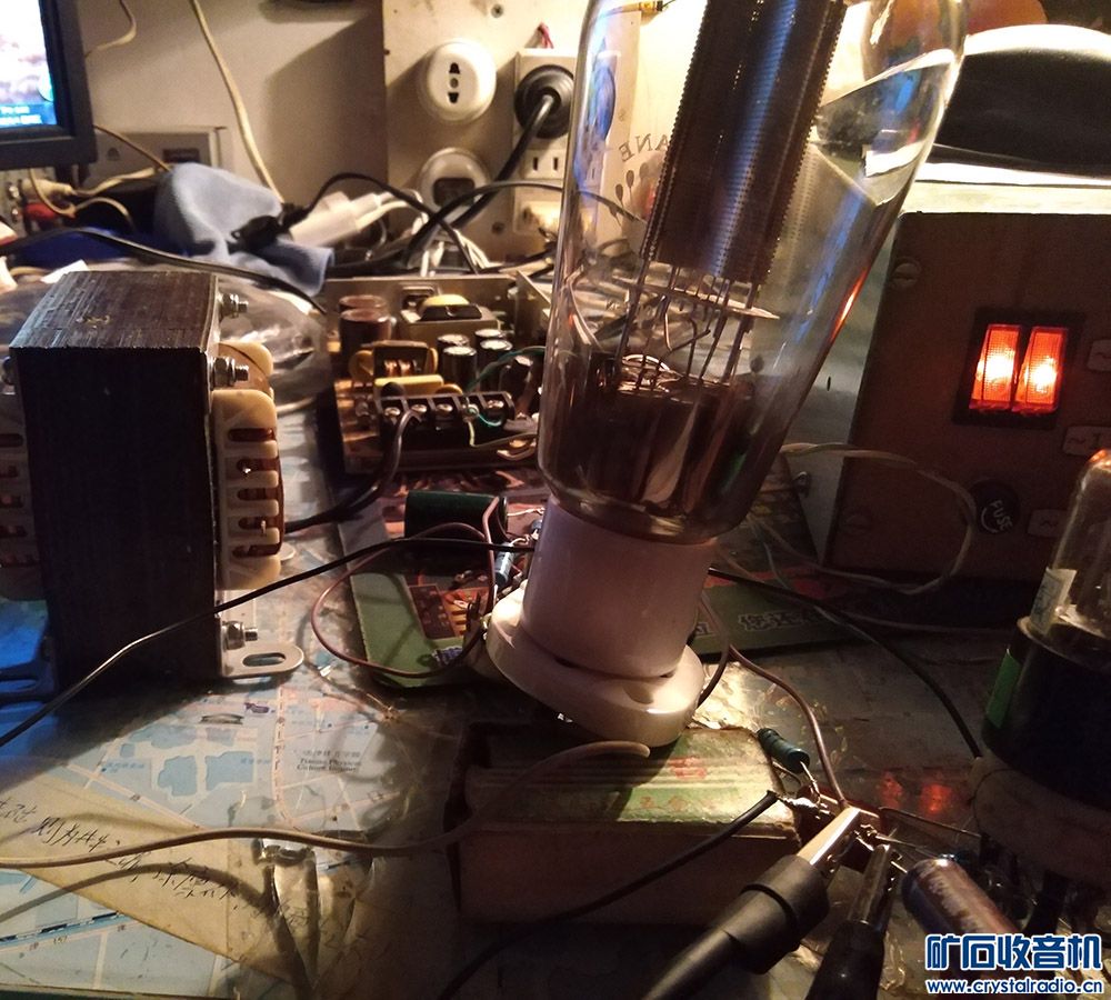

3, 实际接入灯泡,搭个电路试一下。手头又没有6P3P这样的神管,只能用大神们所不屑的300B来客串一下了。
为了快,就不顾形象了。电路很简单,6N9P并联,屏极电阻60K 推300B。只要信号源内阻低,6N9P可以到A2类状态,输出峰值80多V都没有失真。
这是300B用这个牛,输出5W时的频响。10Hz到25K 衰减了1DB。主要是从8K之后的高频段衰减。
探戈、桥本、伦达没有实战的参考标准。所以不好比较,但是离完美的路还有很远要走。

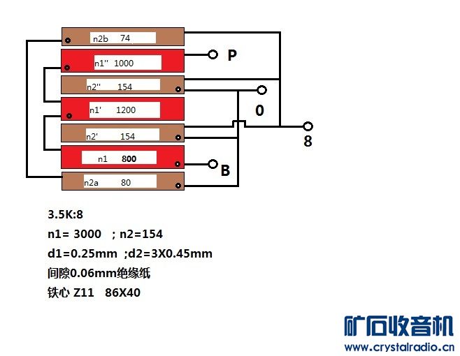

下面公布绕法。
初级0.25mm的线3000匝分三部分串联;
次级0.45mm的线154 分为四部分并联,把初级夹在中间,4夹3结构。

海版:最上面的n1b 74应该是n2b 吧?
我没绕过变压器,这个图我理解的您看对不?先绕 n1 800,然后是绕n2a 80还是n2` 154呢?
发表于 2018-5-5 18:11:53 | 显示全部楼层
 楼主| 发表于 2018-5-5 18:13:21 | 显示全部楼层
我没绕过变压器,这个图我理解的您看对不?先绕 n1 800,然后是绕n2a ...
线包从下面开始。
先绕n2的80  然后以此往上。为了方便 都是正绕。
感谢指正,图已更正。
