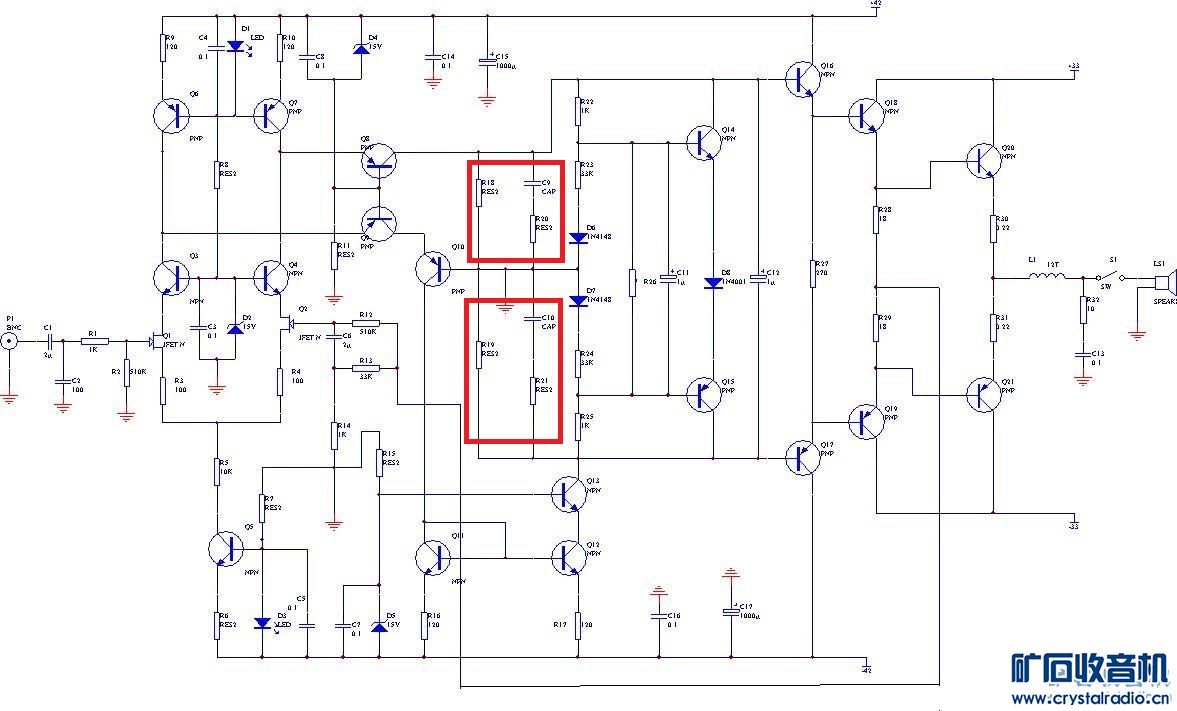

实际组装电路时,红框里的元件,没有安装。

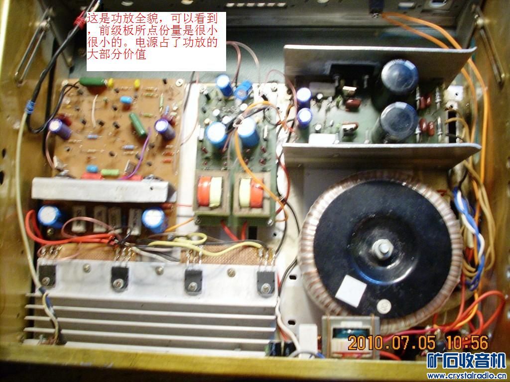

 楼主| 发表于 2016-11-16 09:00:31 | 显示全部楼层
这是这台功放的内部安装图,片子拍的不好,见笑了

发表于 2016-11-16 09:40:21 | 显示全部楼层
我看到有4个变压器, 是前后级,喇叭保护各自供电?
 楼主| 发表于 2016-11-16 10:01:39 | 显示全部楼层
对极了。业余制作,想用一个变压器解决所有的问题,有点难度,除非自己绕制,技术又不行。所以,就只好用多个变压器来满足设计的需要了。但,这并不是个好办法。最好,还是用一个变压器解决所有的供电问题才好。

发表于 2016-11-16 10:56:07 | 显示全部楼层
求知无足 发表于 2016-11-16 08:21
这是我早些年玩的功放电路,基本上是我根据手头的元件参数而专门设计的。输入是场效应管K30,输出我用的 ...
谢谢斑竹,宝图收藏了,回头仔细研究研究!
