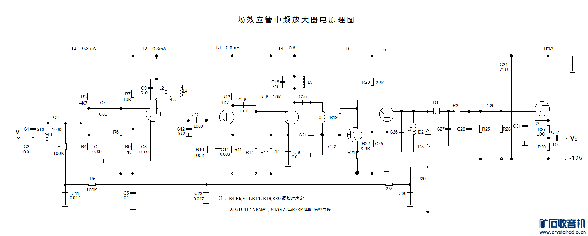

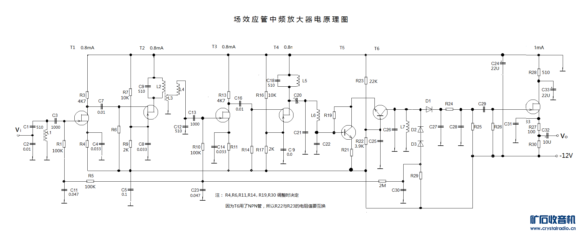

刚才,设计了这个场效应管中频放大器

求知无足 发表于 2016-11-16 21:43
对于电感耦合的双调谐回路L2L3L4,通过调节负载电阻R10的大小,就可以调节耦合系数,使之符合要求。如果L ...
这样调有没有试过,我看图纸较复杂,应该参考一下改成正极接地的,这样布局容易
 楼主| 发表于 2016-11-17 08:41:42 | 显示全部楼层
枫丹白露 发表于 2016-11-16 23:44
板子是100x50,使用现在的原件封装,暂时不考虑云母电容的封装可以放得下,大家看一下源文件,有什么要修改 ...
看了下朋友的电路图,是正确的。但印制板图,还没有看清楚明白。

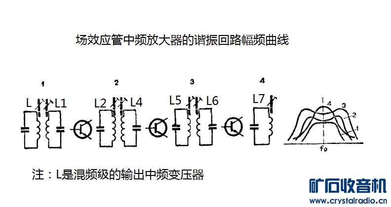

 楼主| 发表于 2016-11-17 08:45:14 | 显示全部楼层
各谐振回路幅频特性曲线调试要求

发表于 2016-11-17 08:51:40 | 显示全部楼层
立式510p的云母电容引脚距离应该和中周差不多,如果是1000p的还要宽一点,所以最好确定一下云母电容该用什么封装的再排版,不然到时很难放元件

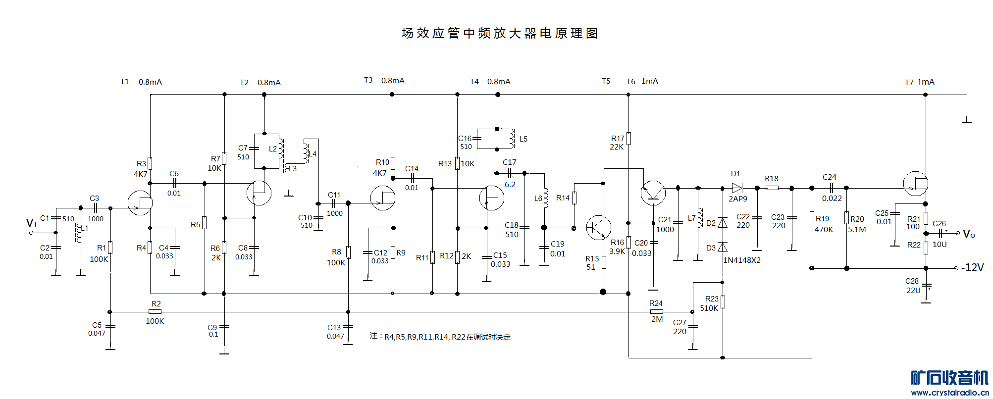

 楼主| 发表于 2016-11-17 09:59:27 | 显示全部楼层
负电源供电的电路来了。
 楼主| 发表于 2016-11-17 10:00:49 | 显示全部楼层
电源正极接地,好象是所用滤波元件可以少许多!
 楼主| 发表于 2016-11-17 10:07:46 | 显示全部楼层
144楼的T7漏极,应改成直接接地。
 楼主| 发表于 2016-11-17 10:10:51 | 显示全部楼层
只是,不知这样的接地系统,是不是更稳定。或者,在电源负极引线中,需要增加一些滤波元件。

 楼主| 发表于 2016-11-17 13:31:26 | 显示全部楼层
负12V供电的电路图,最后整理好了。也不知是不是正确。还请坛友们斧正。
 楼主| 发表于 2016-11-17 13:35:33 | 显示全部楼层
认真审阅电路,发现,负电源供电后,天然地,各级已经有了退耦电路。这样,负电源供电时,竟然可以少用许多元件。
 楼主| 发表于 2016-11-17 13:39:23 | 显示全部楼层
认真审阅电路,发现,负电源供电后,天然地,各级已经有了退耦电路。比如说对于T1来说,R4C4天然地就成了一级滤波电路。
