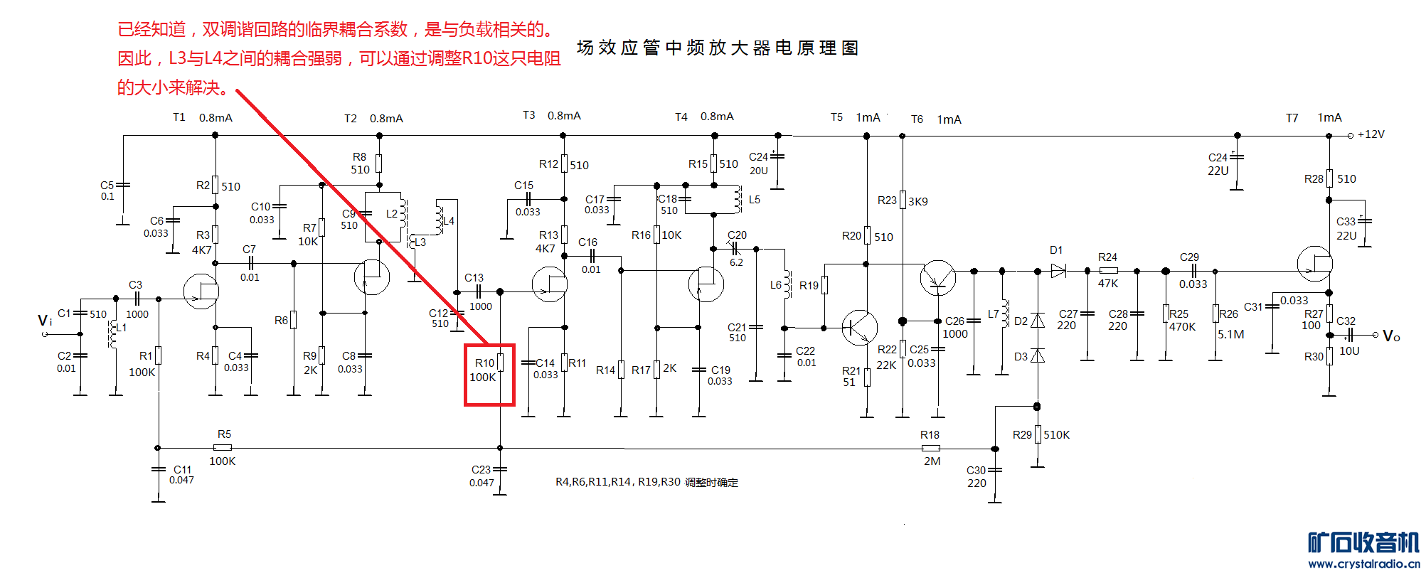

刚才,设计了这个场效应管中频放大器

qzlbwang 发表于 2016-11-16 21:22
1、整个中频通道由两个单调谐(L1和 L7)与两个双调谐(L2L3L4和L5L6)选频。按理双调谐应该调成 ...
对于电感耦合的双调谐回路L2L3L4,通过调节负载电阻R10的大小,就可以调节耦合系数,使之符合要求。如果L2L3L4的耦合过紧,出现了严重的双峰,则减小R10的值,就可以把耦合量减小,使得这个双回路的带宽符合预定要求。当然,如果这里的耦合变成了与单LC回路一样的单峰,达不到临界耦合,则可以加大R10的值,使L2L3L4的耦合变强,成为临界耦合或过耦合的双峰。加大R10到兆欧级了还不行时,就只有增加L3的匝数了。
 楼主| 发表于 2016-11-16 21:54:13 | 显示全部楼层
qzlbwang 发表于 2016-11-16 21:27
另外T5的输入阻抗不足10K,直接接入中周是否会影响谐振曲线?建议改成场管或由抽头接入。
不必担心这里,因为这里是匹配的。T5的输入阻抗,使用硅管,在图示规定的工作电流下,输入阻抗大约在2K吧,与前面LC回路中C22的输出阻抗是匹配的。这里,无问题。
发表于 2016-11-16 21:56:12 | 显示全部楼层
负载电阻的大小主要影响谐振回路的Q值。两谐振回路的Q值是有要求的,一般希望是近似对称的。通过改变负载电阻的大小去影响耦合系数似乎有点不妥。
 楼主| 发表于 2016-11-16 21:56:48 | 显示全部楼层
梅干菜 发表于 2016-11-16 21:36
楼主,C2和C22这么接,信号直接衰减那么多。真的能成功?
很成熟的应用,不必担心的,这里恰到好处。
发表于 2016-11-16 21:59:48 | 显示全部楼层
求知无足 发表于 2016-11-16 21:54
不必担心这里,因为这里是匹配的。T5的输入阻抗,使用硅管,在图示规定的工作电流下,输入阻抗大约在2K吧 ...
嗯,这里没看仔细,还有C21呢,这样就可以匹配了。
 楼主| 发表于 2016-11-16 22:11:02 | 显示全部楼层
qzlbwang 发表于 2016-11-16 21:56
负载电阻的大小主要影响谐振回路的Q值。两谐振回路的Q值是有要求的,一般希望是近似对称的。通过改变负载电 ...
发表于 2016-11-16 22:15:46 | 显示全部楼层
125楼说了,只是不妥(毕竟要影响其他性能),不是不可以。
 楼主| 发表于 2016-11-16 22:15:48 | 显示全部楼层
上传了一次,就变成这样了,写的文字也不知跑哪里去了。
这是《收音机的选择性与谐振电路》一书中P65摘录的内容,请朋友参考。对于双谐振回路来说,其Q值的大小,是两个单回路的均方根,所以不用担心两个回路的Q不一样的问题。造成双峰一高一低现象的,不是两个回路的Q不一致,而是两个回路的谐振频率不一致。
发表于 2016-11-16 22:23:25 | 显示全部楼层
从信号接收的效果来看,弱信号时为了不至于信噪比较低,希望通频带适当窄些,而信号较强时为了获得比较好的音质又希望捅频带适当宽些,所以带宽可变也许是有必要的,可以手动改变或自动改变(由AGC信号控制)。
 楼主| 发表于 2016-11-16 22:35:24 | 显示全部楼层
关于宽窄带变换的问题,我反复考虑过,也有相当成熟的电路可资利用。但作为调幅收音机,似也没有对带宽提出过多的要求。所以,这里,在处理选择性与带宽的关系时,倾向于首先满足选择性的要求,而把带宽固定为10KHz左右。这个电路,经过恰当调试,其选择性曲线应该可以接近完美的矩形。
发表于 2016-11-16 22:40:18 | 显示全部楼层
求知无足 发表于 2016-11-16 22:35
关于宽窄带变换的问题,我反复考虑过,也有相当成熟的电路可资利用。但作为调幅收音机,似也没有对带宽提出 ...
对于调幅机带宽过宽也没太多的意义,设置宽窄带可变的主要意义还是在于提高弱信号时的信噪比(牺牲音质)。
发表于 2016-11-16 22:41:33 | 显示全部楼层
时间不早了,洗洗了,88
 楼主| 发表于 2016-11-16 22:43:48 | 显示全部楼层
针对所接收信号的强弱变化的问题,这个放大器,已经有40分贝的控制量,再考虑到AGC的延迟,按说是已经可以满足需求了。至于手动控制增益,我也进行了思考。几种方案都被我推翻了。因为,要用简单的方式手动控制增益,当然是用一只电位器,但把它接在哪里合适呢,如何避免引进干扰呢?当然,手控位置越靠前越好,这样带来的失真小。但手控元件,加到哪里都感觉不是很合适。所以,就回避了这个问题。而把增益的再控制,交给了前面的高放级。如果没有高放级,这里的AGC控制量,已经足够。
