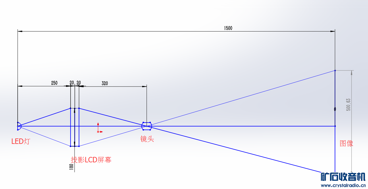

不会的,DIY用的是光学几何校正。你说的像素密度变化是那种电子几何校正会出现这样的情况。不过diy也不是说不会失真,镜头的原因,都有失真的问题,只是我们尽量调整中间部分清晰为标准,再兼顾四周,不要强求像平板显示器一样全面都一样清晰,看电影、视频是没有影响的。

      现在的品牌产品几乎100%都是电子几何校正,就是通过牺牲一定像素来完成几何校正的。经过这样的几何校正后,就不能做到点对点显示,这个是一个弊端。
    DIY可以实现几何校正,有一个值得赞一下的功能:偏轴,这个低成本,可以把投影机放的很低,不挡观众的视线,图像就可以往上投。等一下我画一个原理图
补充内容 (2016-10-24 20:01):
DIY是通过光学几何矫正,可以完美实现点对点显示
偏轴
偏轴
