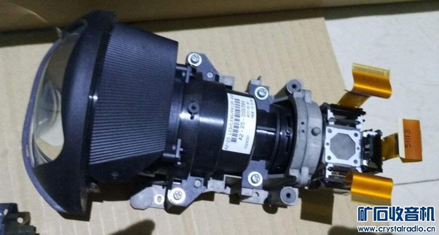

你的这个不是微投,灯泡机,应该是玻璃镜头吧?树脂镜头成本低,容易加工,轻便,树脂镜头可以这样判断: ...
您说的树脂镜头是在里面吗,没感觉工作烧热后清楚度有变化,我说的树脂镜头是图一那个,是树脂的碰了一下有个痕迹,下面没磨损想旋转一下,是超短焦鱼眼镜
 楼主| 发表于 2016-10-26 17:39:26 | 显示全部楼层
会员2 发表于 2016-10-26 16:32
您说的树脂镜头是在里面吗,没感觉工作烧热后清楚度有变化,我说的树脂镜头是图一那个,是树脂的碰了一 ...
那个应该是保护壳,如果胶水固定了最好不用动它,可以试试
,如果影响不大建议不用轻易拆开,容易进灰尘,
前面镜头保护一般比较难拆
前面镜头保护一般比较难拆
