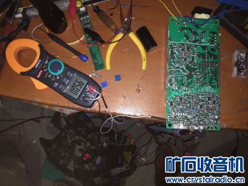

登陆进来给楼主加油,感谢你的付出!还有我改的一个电源输出13.6V,康铜堆锡,用钳表测试最大电流在28A左右,充到12V20Ah电池满都没有坏!最大功率在400W多输入!

根据楼主的贴去掉r35,r182,j134,r147,j144,不能给电瓶充电电流极不稳定。在带载的情况下不小心短路正负极两个15n60全挂了只能用20n60了。后面查了ucc3808有限制电流功能。后面设想把dns001电流这一路改造,把dns001电流一路+-切掉调换去掉r151,dns001输出端接上10k电阻到ucc3808第三脚,在r164上面并了一个103可调电阻电流可调但是极不稳定,又烧掉了两个20n60和两个fdp047只能用75n75代替了,哎发烧友发烧友就是烧钱哪。后来在das001电流输入端参考电压和输出端并了一个104电容,用汽车大灯调试电流,电流可以稳定。尝试拿来充电瓶但是电流极不稳定。后来在r128上面并一个103电容电流可以基本稳定,但是在充电过程中随着充电电流不断减小ucc27423达到5a左右控制关闭的时候两个整流管非常的烫,最后我把393的供电电压切断让ucc27423一直工作,拔掉电源的瞬间悲剧发生了两个75n75全部挂了冒烟了这次只有irf3205了,还是焊上393电源吧,在r138上面调试最终加上一个1k电阻,ucc27423电流在0.8a左右停止工作,去掉r164的可调电阻加一个680调整v2101电流4-9a变化,目前带载短路或者短路启动电流表都是控制在你调的电流,今天太迟了,明天继续调试。有没有大师看看让我这段修改的电路能够优化的更完美,目前裸机充电8a左右温度五十多度。郁闷的是我的pfc电路不工作,调试电源的时候用可调电源调到250v,应该是pfc控制芯片坏了等完全ok了,再到淘宝上淘pfc芯片吧……

今天仔细观察充电过程的变化电流降到4a多的时候整流管温度升到将近七十度没有再测试了电源有滋滋的声音还是失败了,尝试接到k410输出脚最终失败导致ucc3808损坏,还有一种限流充电的方法焊掉康铜丝并联几个0.几欧的电阻,输出地接一个1-10k左右的电阻ucc3808的3脚实现限流具体电阻取多少要经过试验,并联的0.几欧电阻要承受得起0.几伏的压降,只是一个设想有条件的朋友可以试试,我这个完全坏了没得玩了,哈哈!
补充内容 (2017-5-5 23:56):
用电阻此设想不行,我实验过了不稳定上电瞬间会导致ucc3808损坏!看来ucc3808的3脚用于限流非常脆弱只能放弃。已经烧了3片了!改成功的限流方案我多测试几天有时间我在后面贴出来!

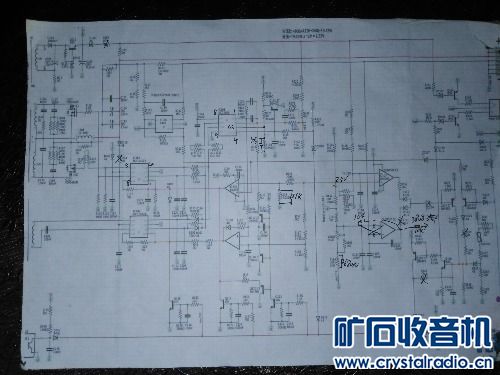

楼主有没有试过改输出为18.5V后,接了负载100W不到,电压很不稳定的,负载越大,电压越低,从18.5V掉到17.1V,就是稳压失效。方法 是照你说的改的,去掉r35,r182,j134。OVP也改为20V了,

今天试过了,最大电压可以改到16.7V(R121=5.1K+R161=1.2K      J107=10K  20V保护   去掉R182 J134 R35)输出可以达到145W左右。电压很稳定。如果功率再大点没试。电压再调一下看能不能升到17V稳定,要是能输出200W功率最理想了。本人是用二台HP2760P机子试的,哈哈,笔记本还是可以用的。
注意:稳压后,如果负载太小,变压器会有点轻叫。
还有功率越大,个个感觉同步整流的效率高很多,发热少点。

真正能静下心来研究透彻的大师贴,我已经反复阅读多遍,手中正好有不能启动的电源,按文章进行了改制一次成功。
在此感谢大师的指点
发表于 2017-4-16 17:28:46 | 显示全部楼层
我的改制目的13.8伏,原来看其他朋友介绍这款电源非常优秀,禁不住诱惑,买来一只ADP-220ABB(),按照原来朋友的文章改制,通电就保护,无法工作。按照本文认真对照图纸阅读文章,很快就搞清了改制原理;不得不说这款电源结构的严谨性,内部金属板片位置都有明确位置,不能放错位置,否则装不回外壳;我改制13.8伏,文中叙述R175阻值建议700  至750,经过试验最佳阻值720(用数字万用表选了680   39欧姆各一只串联外套热缩管,防止与电路板形成短路)
拆除了R175  接触输出保护自锁
拆除J144接触非正常原因的保护
用给FU81电子管灯丝供电做假负载测试,灯丝能正常发亮工作,工作电压稳定无变化,没有再大电流的假负载,至此  接好大电流输出线,装回外壳,改制完毕。
