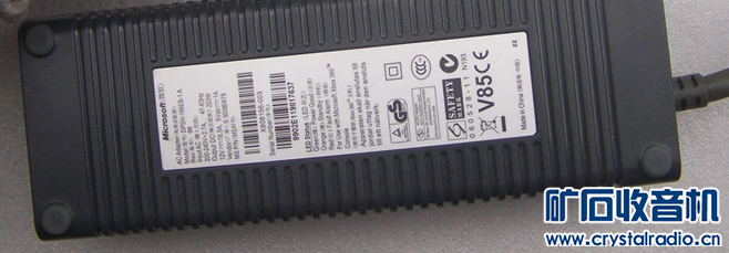

发表于 2017-3-15 12:32:24 | 显示全部楼层
成超 发表于 2017-3-9 17:58
看来这回电源拿来给车机供电浪费;了
虽然很高级,二手的这个电源很多,也就几十块钱,有什么浪费的。我买了一款微软的就是给车载功放用,效果杠杠滴。
