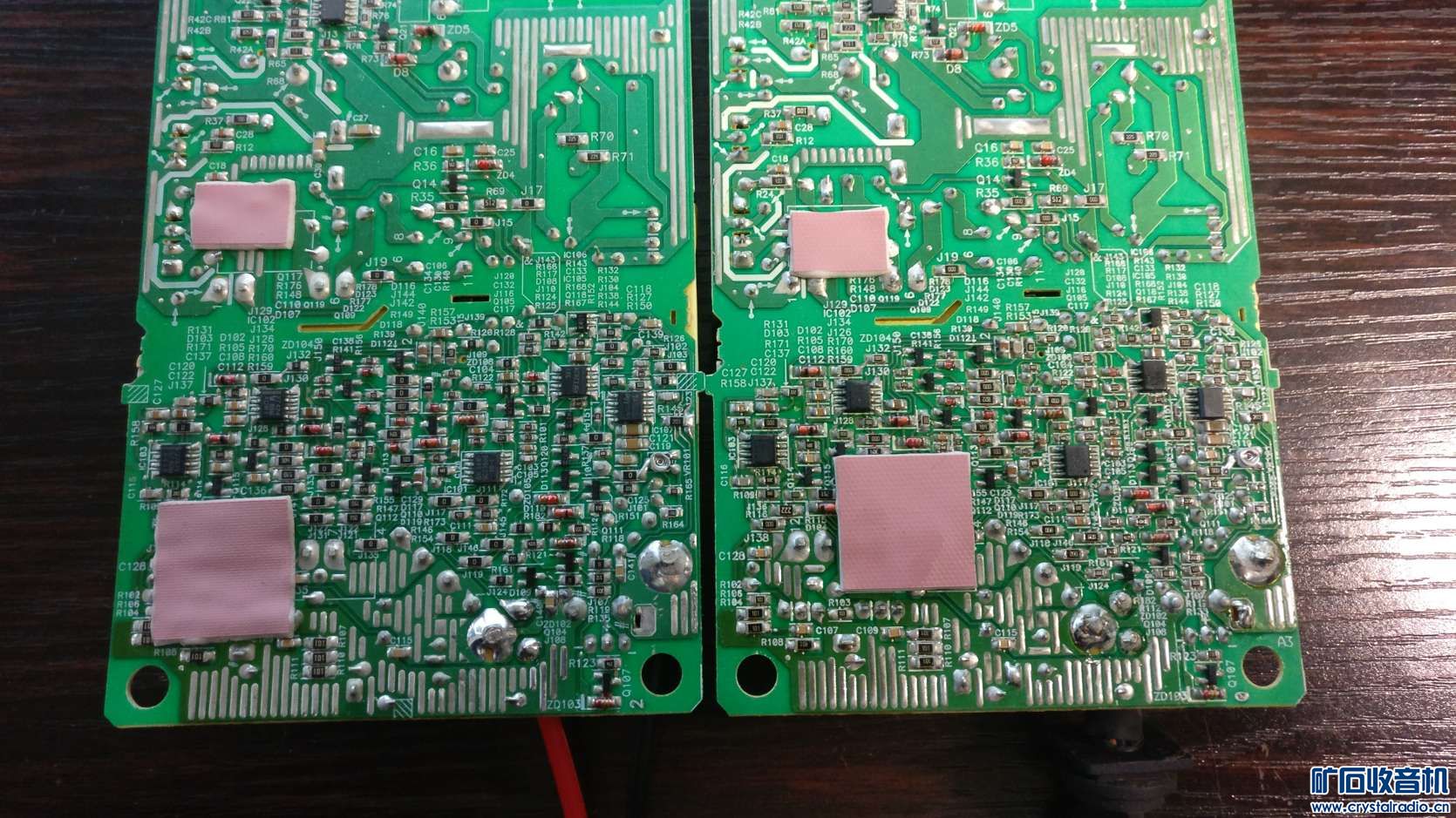

之前一直用 dell 的 ADP-150 + dc-atx 做 NAS 的电源, 最近加了几块硬盘, 所以换成了  D220p.
前后买了几款台达代工的dell电源, 做工确实不错, 其中发现 F180PU-00 (12A, 15A, 180W, 05年产)和 D220P  (06年产) 几乎一样, 粗略看了一下,  D220P 多了 电容 C140; D220P的R164是 1.91k, F180是2,00k
请教一下, 若是作为NAS 电源, 是不是只要蓝线接地, 然后去掉 J142 即可 (取消瞬过流电流保护), 谢谢.

CoolPumpkin 发表于 2017-11-26 18:58
【1】D220P没找到C140;
【2】输出OCP不同,R164差异是应该的。
如果其他线路确认相同,为了消除过于灵 ...
谢谢解答, NAS 的瞬时峰值电流按照硬盘的规格书应该在 14A左右, 问题应该不大, 谢谢提醒.
另 C140 在第一幅图中的左下的红圈处, 我的 D220P 是 03版, 06年生产.

CoolPumpkin 发表于 2017-11-26 22:46
看来,不同批次的D220P01的细微差别还是有的。我抄图的两块板子都是与你的F180完全相同,没有C140.:l ...
是的, 这个电源应该还有裕量, 250W 应该问题不大.
目前市面上除了 xbox one 的电源外, 基本上没有类似设计的新款电源了, 其它的都是工业电源, 能省的都省了, 譬如 明纬电源, 太山寨了.
