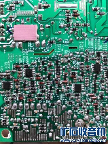

各位大神们,这个电源如果我仅仅是需要取消保护,我就是需要12V的供电,我应该怎么改呢?我看楼主改了那么多的东西,都是为了改变电压

发表于 2018-6-20 16:02:09 | 显示全部楼层
大神啊,我应该怎么做才能够去启动保护?

请问哪个是j142?能帮画出来吗?我是电子外行,看不懂电路板,想用这个电源给车载冰箱用,是不是用电烙铁去掉j142就行了?输出线想改成dc插头的,是不是把原来输出的三股线去掉,新线焊在原位就行了?蓝线和黑线一起焊在负极行吗?
发表于 2018-7-27 08:56:42 | 显示全部楼层
Mickey6312 发表于 2018-7-26 20:53
请问哪个是j142?能帮画出来吗?我是电子外行,看不懂电路板,想用这个电源给车载冰箱用,是不是用电烙铁去 ...
j142 位置
发表于 2018-7-27 08:58:12 来自手机 | 显示全部楼层
535418 发表于 2018-7-27 08:56
j142 位置
谢谢,电烙铁去掉就行了吧?
发表于 2018-7-27 09:10:36 | 显示全部楼层
Mickey6312 发表于 2018-7-27 08:58
谢谢,电烙铁去掉就行了吧?
我没这个电源,不清楚去掉J142后是不是去启动保护的。看帖子上回复的是可以去启动保护
