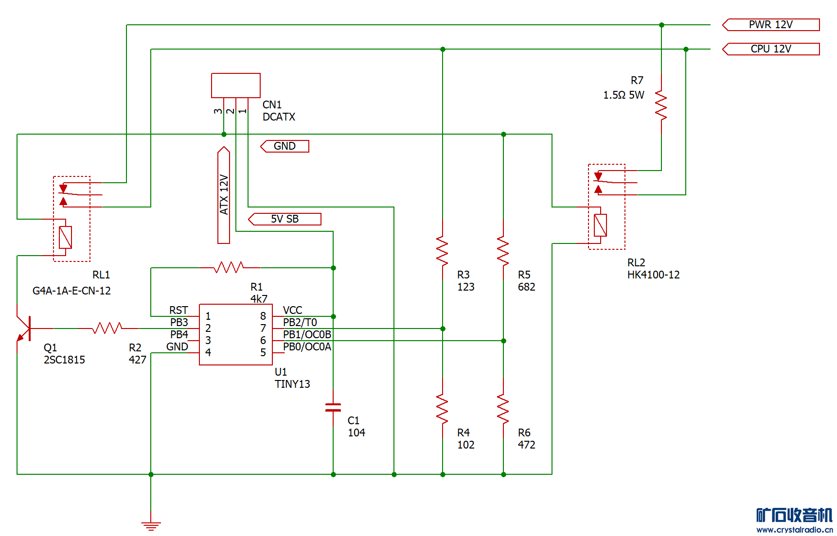

前面的帖子原理已经解释得比较详细了,贴出代码:
$Device= tn13
请问一下是用 24 pin 的 dc-atx 模块的话,cpu 供电线应该怎么接呢? 谢谢

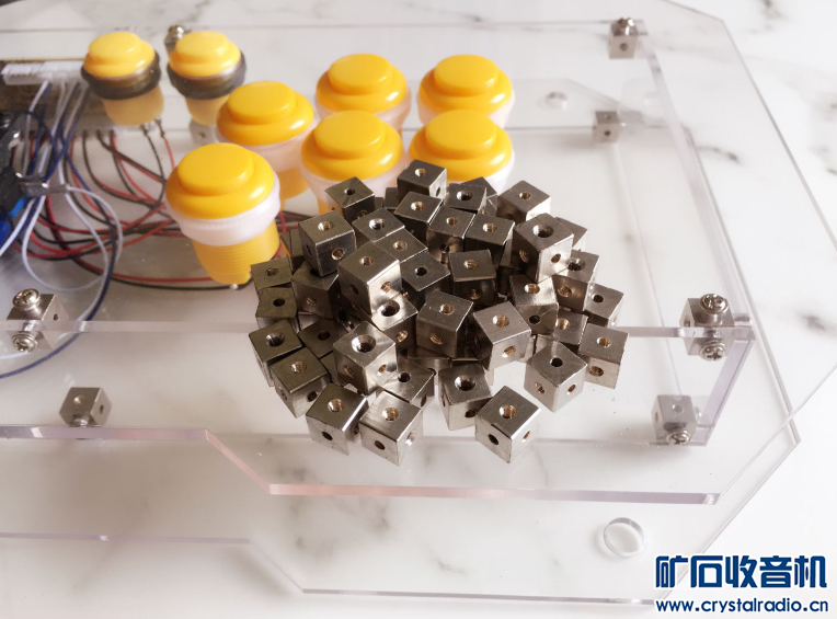

bg4wby 发表于 2018-9-26 15:41
你的透明外壳不错,用的什么胶水,用数控铣加工的?
机加工我是什么都不懂的(虽然大学也有金工实习 ),这个是假货宝上买人家加工好的回来自己拼的 据说需要用激光切割,我们玩不起
是这样的铆结构,不是胶水,非常便于 DIYer 拆装折腾:
还买了另一个小号的做家庭服务器的
结构类似又有细节区别:

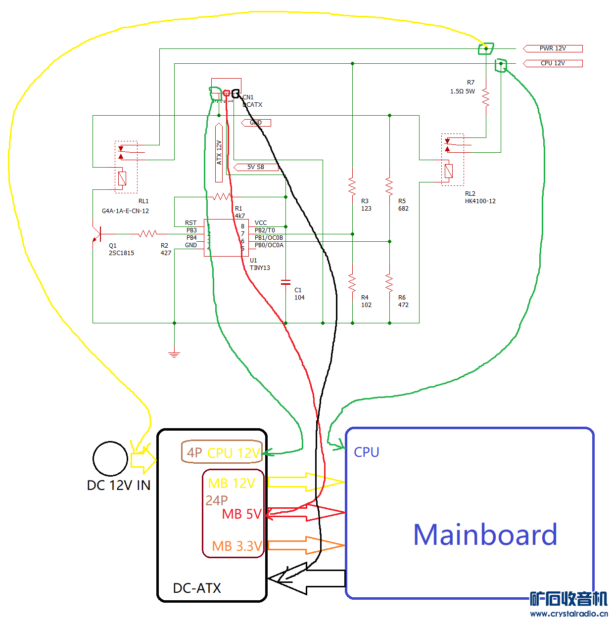

发表于 2018-9-26 17:43:15 | 显示全部楼层
具体元器件数值如下,因为对 DIYer 来说这些值很容易自己发挥所以就偷懒没标注

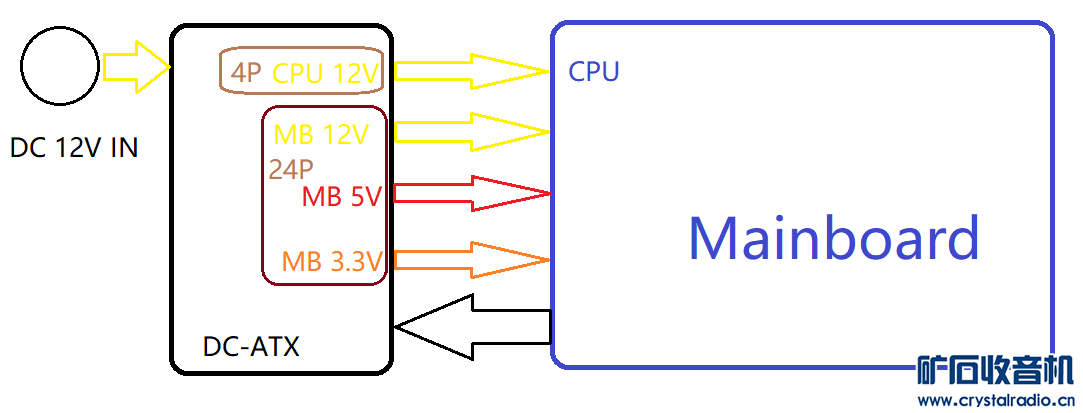

我用的就是 DC-ATX,原 DC-ATX 和主板连接如下图示:
现改为如下图示:

washu 发表于 2018-9-26 17:39
机加工我是什么都不懂的(虽然大学也有金工实习  ),这个是假货宝上买人家加工好的回来自己拼的 ...
谢谢,家里有朋友送的几块板,想着做个机箱,呵呵,透明的看着舒服
发表于 2018-9-27 18:49:07 | 显示全部楼层
有一种六面螺母就是干这事的 我也想买过这个,不过不知道为何被卖家单方面取消交易,后来一直不是很空就没再折腾,好几块裁好的亚克力板还丢在阳台呢
发表于 2018-9-28 07:49:01 | 显示全部楼层
washu 发表于 2018-9-27 18:49
有一种六面螺母就是干这事的  我也想买过这个,不过不知道为何被卖家单方面取消交易,后来一直不是很空 ...
谢谢,一会去淘宝看看

发表于 2018-11-5 22:41:45 | 显示全部楼层
谁能告诉我R175在什么位置,盯的眼都花了,也没能找到R175的位置。
