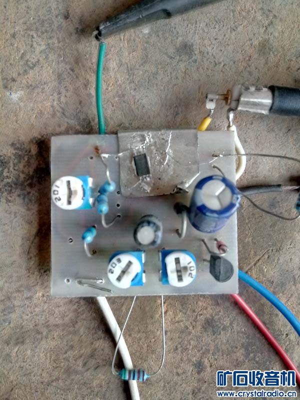

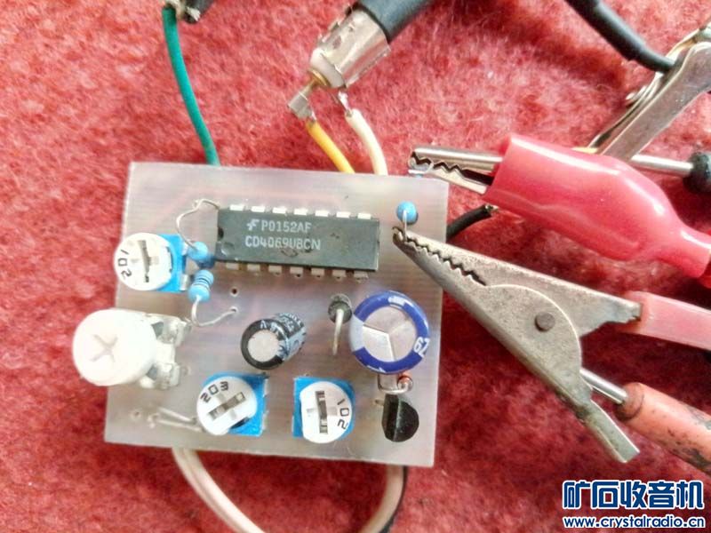

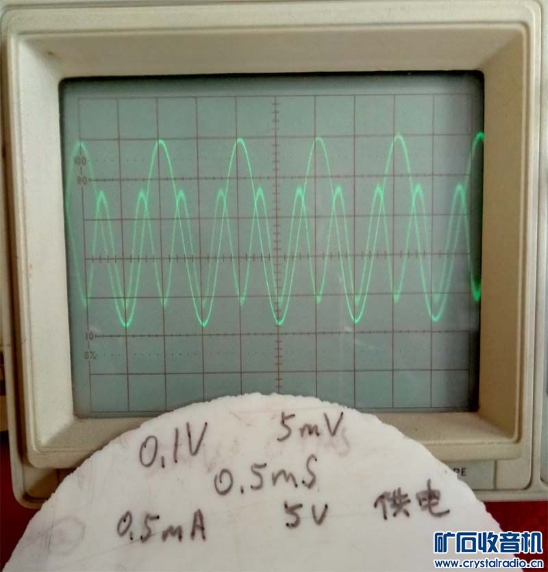

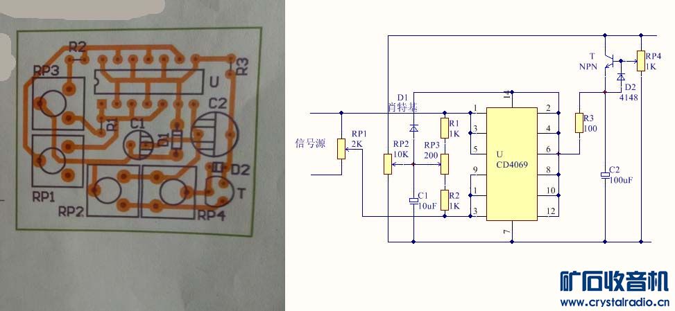

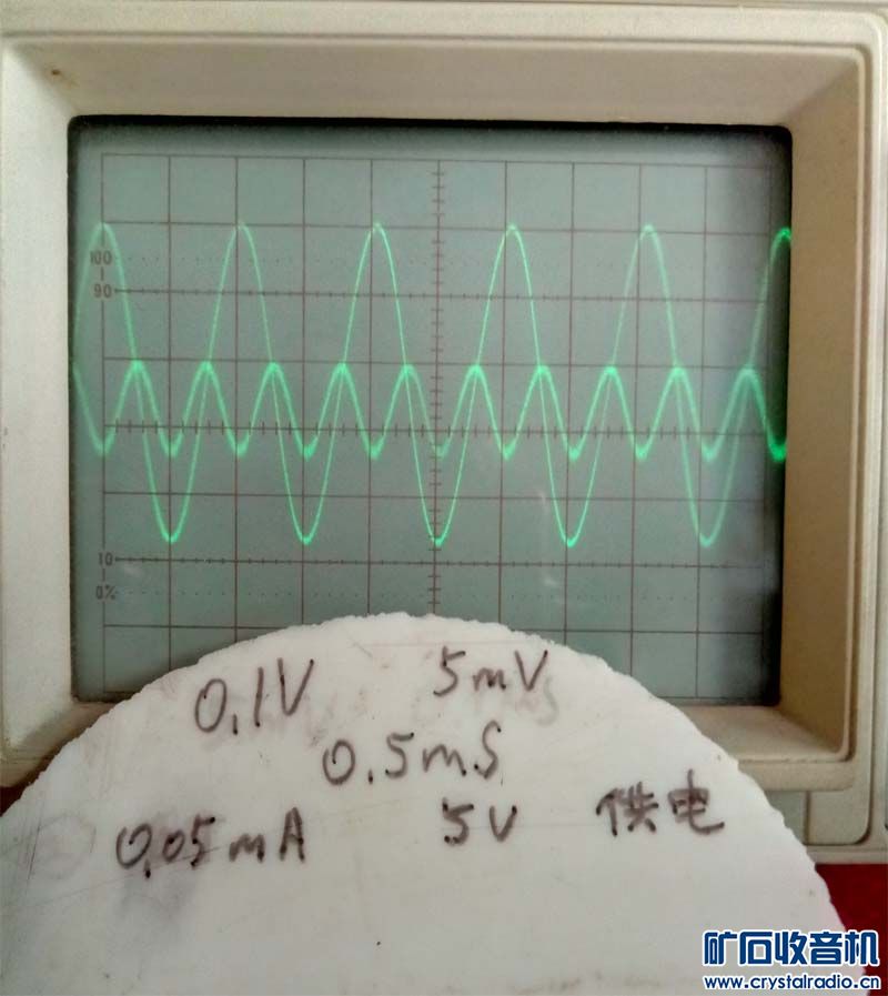

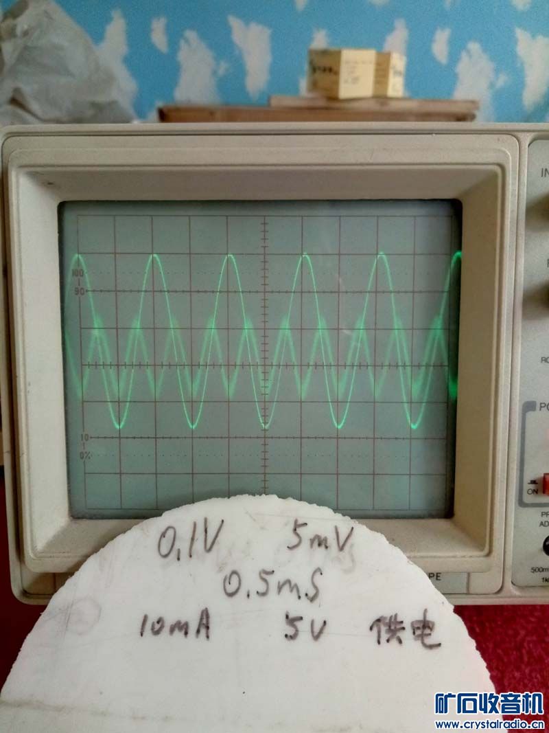

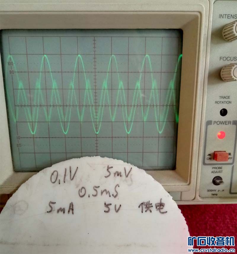

用CD4069试了下,这是PCB和对应电路图

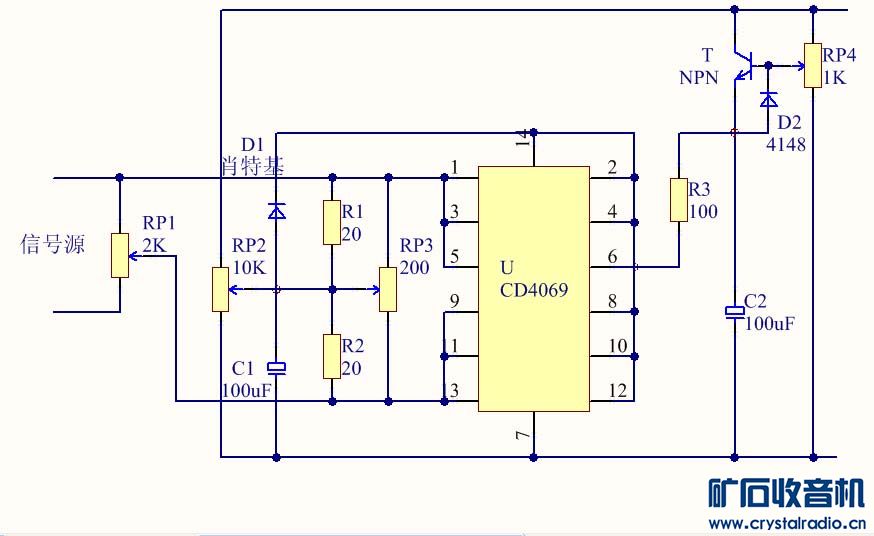

实测输出有干扰,波形粗,改成这个电路图。

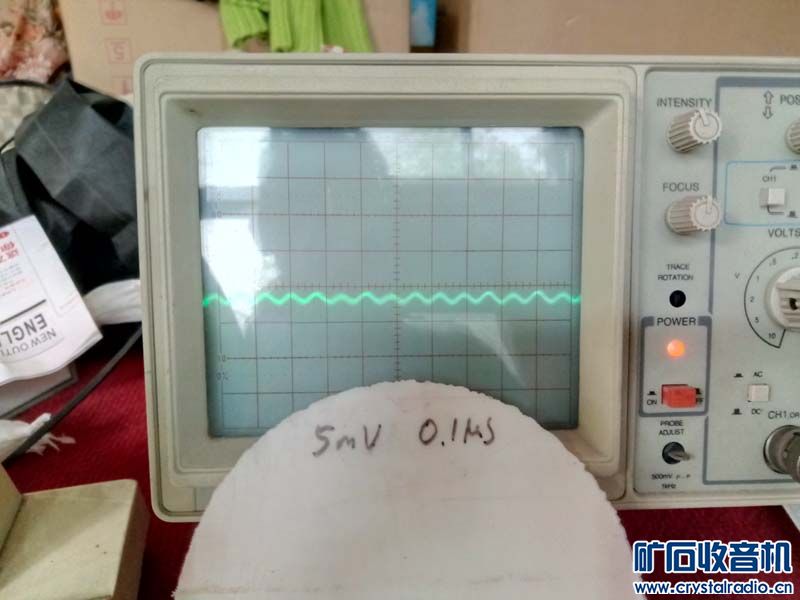

情况好转,仍然有干扰无法消除,这是不供电无输入时的干扰

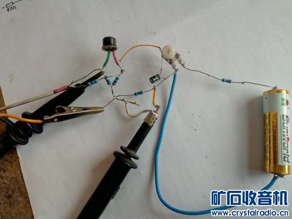

实物

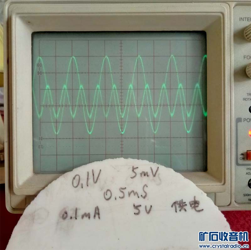

手机放1KHz音乐。
不同电流时的波形,输出幅度小,随总Id减小而增大,电流太小时又变小。电流不精确,因为不好调准确。

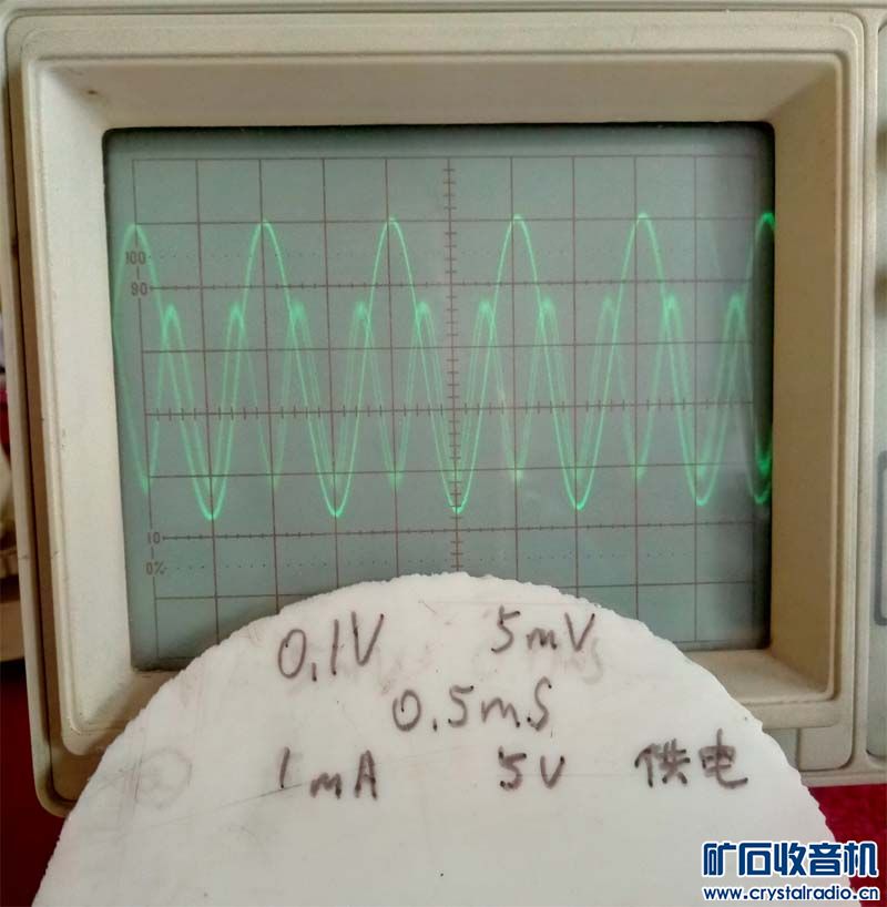

其它电压,电压大约3V以下时,输出幅度降低,此时Id也降低了偏置电压没动。没有其它电流试。

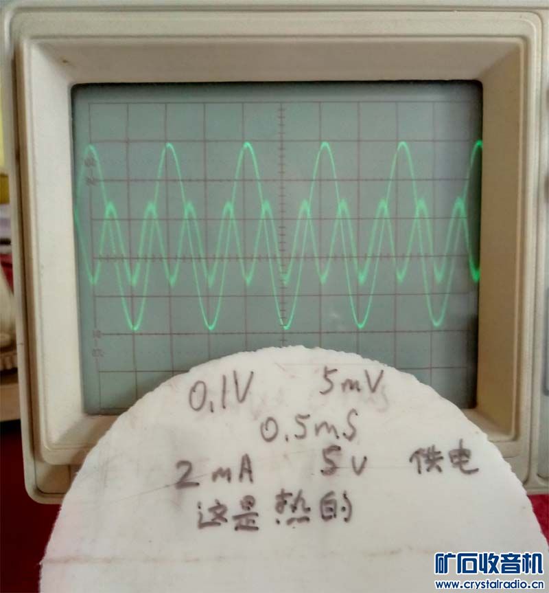

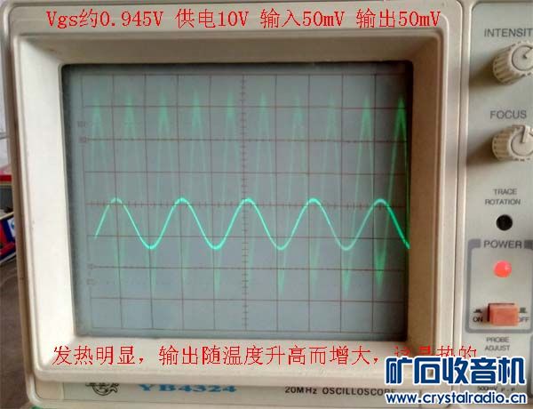

加热,幅度降低,具体温度没量,已烫手。
 楼主| 发表于 2017-7-18 09:46:06 | 显示全部楼层
按数学计算输出和偏置、供电无关,仿真也无关,实际有,问题出在哪里?据说集成电路里的晶体管不如分立的好,不知道CD4069是不是也是这种情况?
调200欧姆的RP3波形会一个高一个低。56楼的计算是以两管对称计算的,如果不对称可得出会基波成份增加,仍然没有高次谐波。

4069的杂波不是,它来自外界干扰。按数学推导场管没有高次谐波,对称时没有基波,不对称基波会增加,仍然没有高次谐波。
实用主要是幅度受温度影响,不过从三极管的补偿结果看还是不错的,可以实用。不知道高频情况怎样。

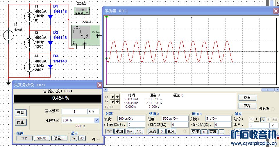

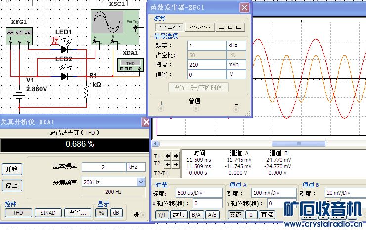

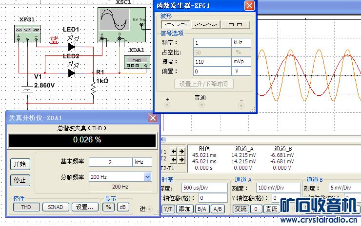

本坛scu319hy无意中也出来个2倍频《胡乱搭了个二极管倍频电路》http://www.crystalradio.cn/thread-1580403-1-1.html,本质上一样,不过他发现发光管可工作于较高电压13楼。说出来吧也没什么,VT不同,公式里藏着的,不过他如果不仿真还真没想到,看来有些东西不能想当然,还以为和硅差不多的。

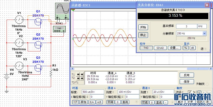

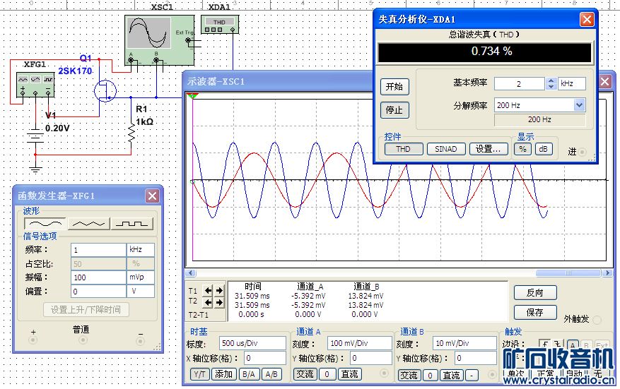

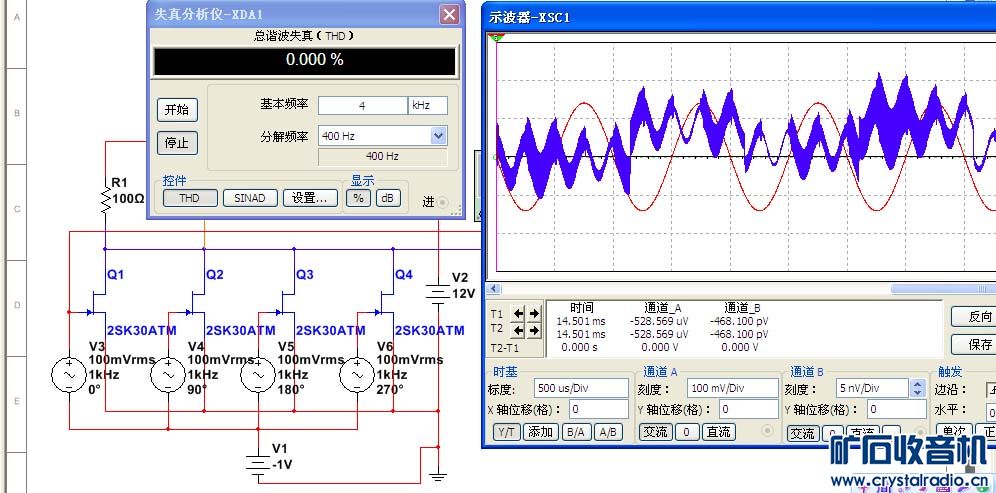

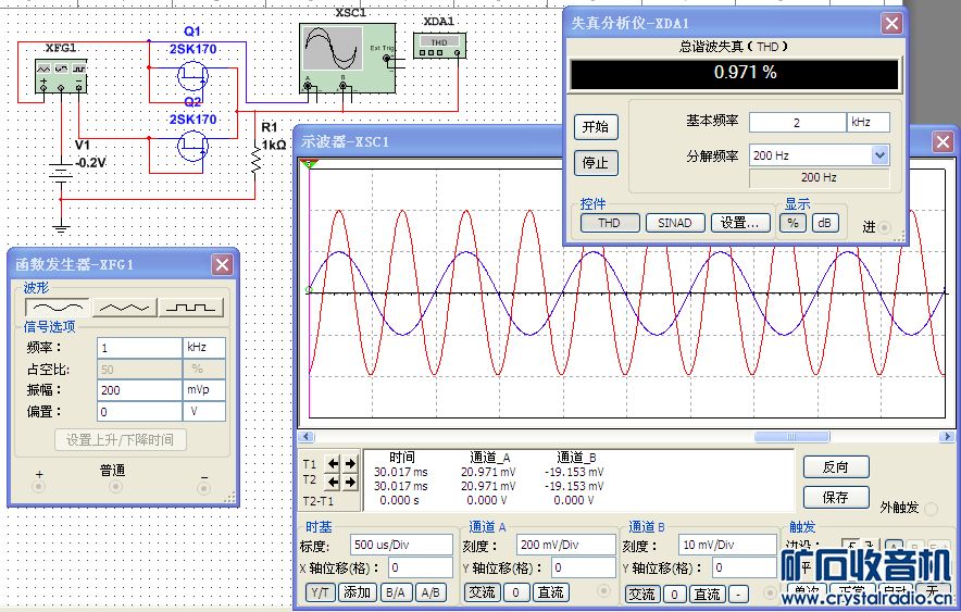

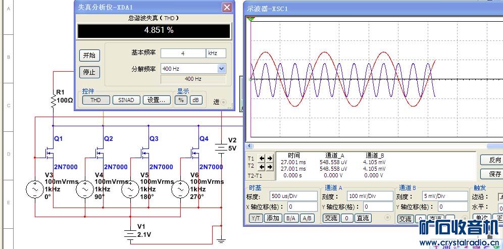

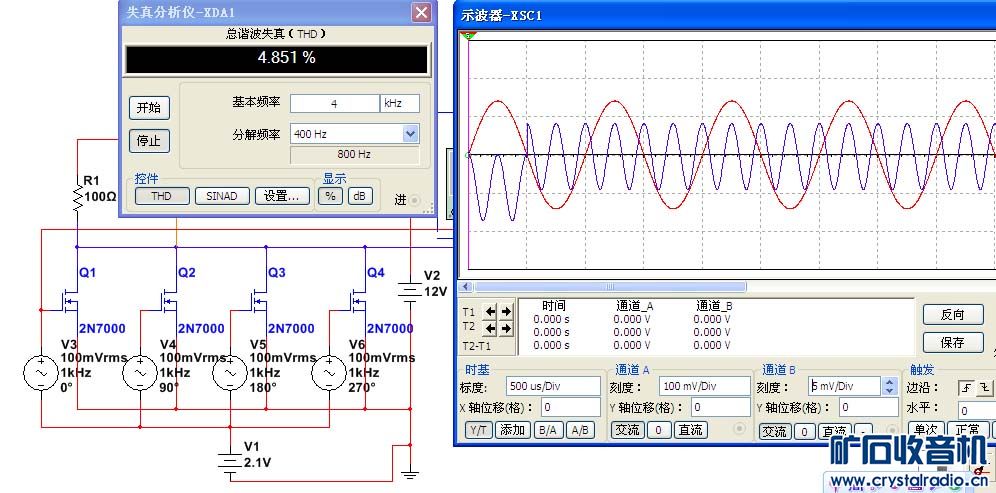

3倍频电流模式
结型场效应管,怎么解释?只是仿真图,不知道实际怎么样?
结型场效应管PN结正偏时怎么工作?

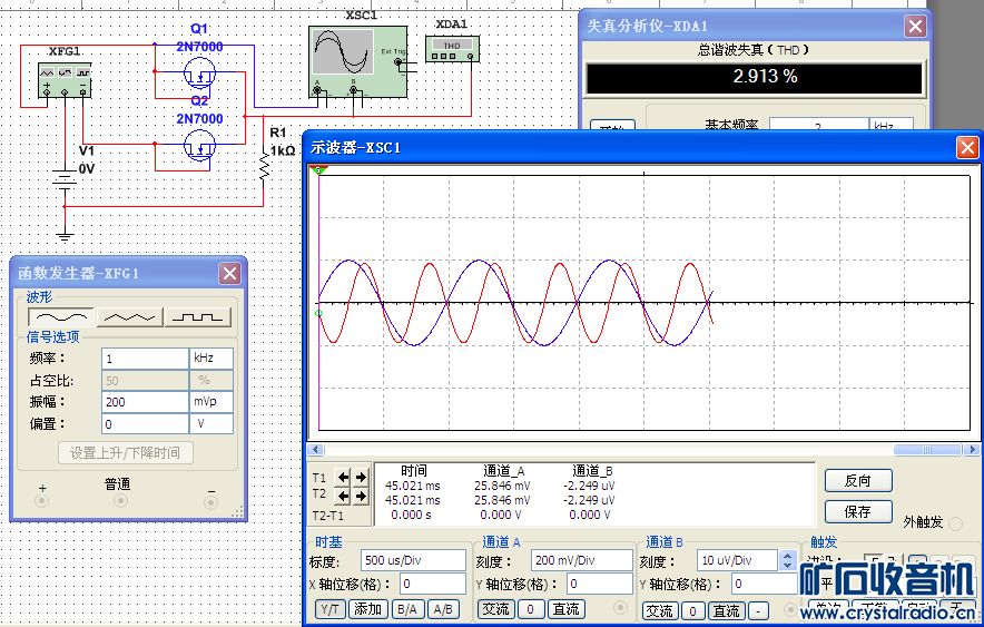

 楼主| 发表于 2017-12-15 09:03:41 | 显示全部楼层
注意2N7000的相位
 楼主| 发表于 2017-12-23 11:07:52 | 显示全部楼层

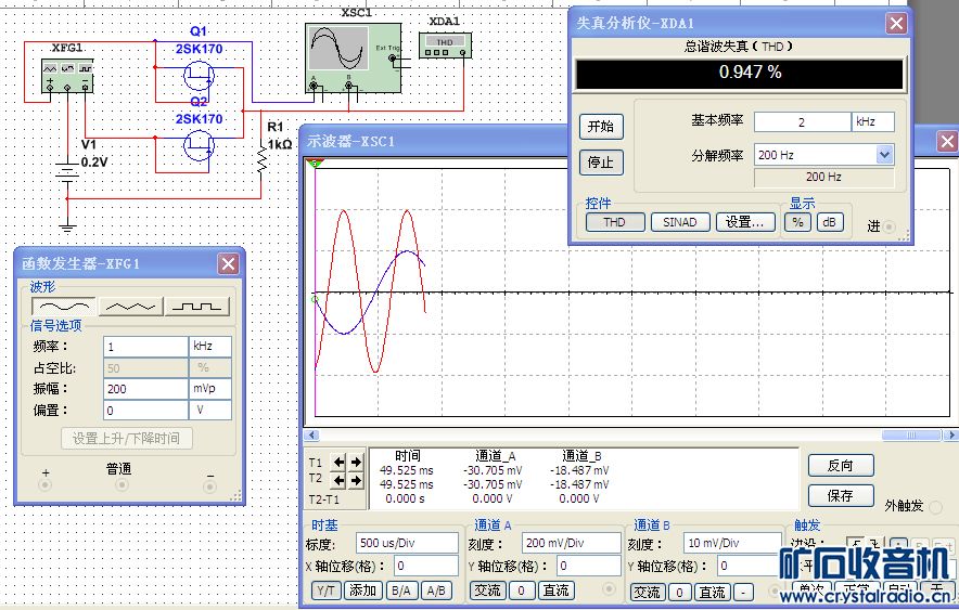

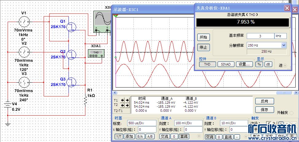

预料中的,参数不是最佳,只是仿真,不知道实际怎样?
这两个输出太小

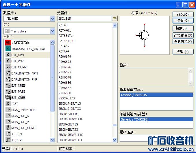

两个2SC1815正反并联,对偏置敏感,不在最佳点失真迅速增大。仿真模型中没有那边captzs说的RCA8638,有的话试试。最好是正反向对称的三极管,只用一个管子就可以了。和结型场效应管相似,有些另类,不过好像比结型场效应管可信度高,过些天暖和了买个结型场效应管试试,看看究竟怎么样。

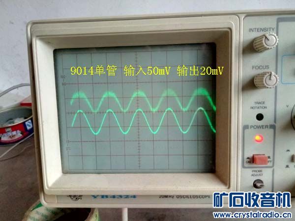

那边说我锲而不舍,实际上这东西专门想想不出来,无路可走,没法弄。本来没新东西了,想不到过段时间却又冒出个来,纯粹意想不到的东西。那边的内容更丰富一些,感兴趣可到那边看看。

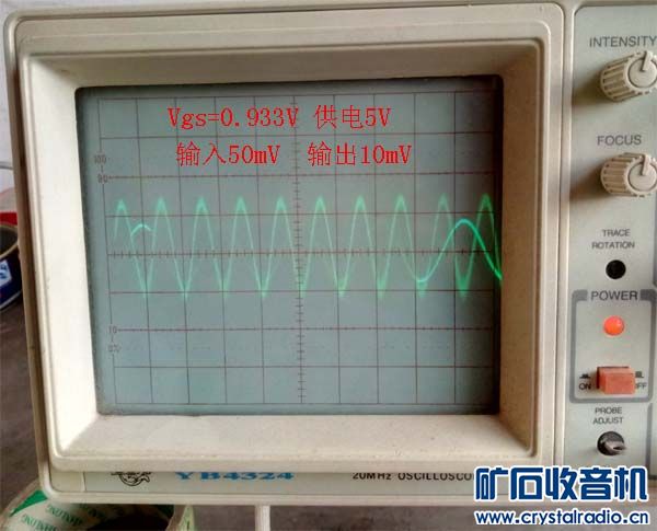

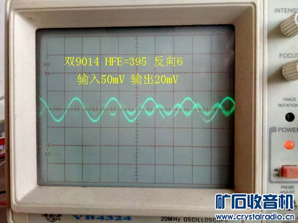

主要想验证一下两个三极管正反并和单个结型场效应管,

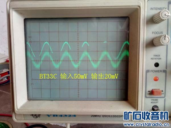

这是3DJ6H的,作单结晶体管实验结果不行,没有振荡,仿真软件威武
怎样解释?
 楼主| 发表于 2018-3-16 12:55:47 | 显示全部楼层
双三极管正反并可以归结为两个二极管,把集电极串个电阻也行,波形不对称,两个三极管是对称的,所以波形也对称了。
可是单个结型场效应管只有一个PN结,怎么解释?专门试了双基极二极管BT33C,也只有一个PN结,但是不行。
