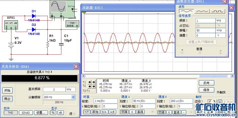

一个2倍频的电路

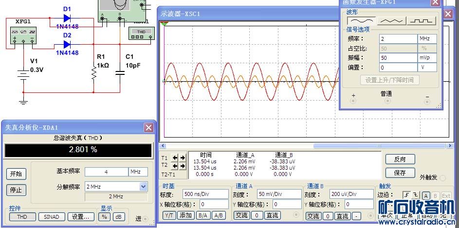

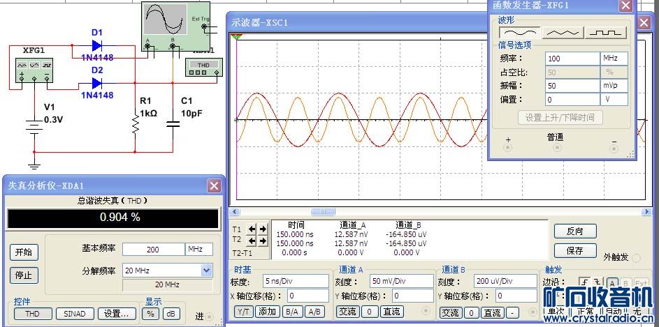

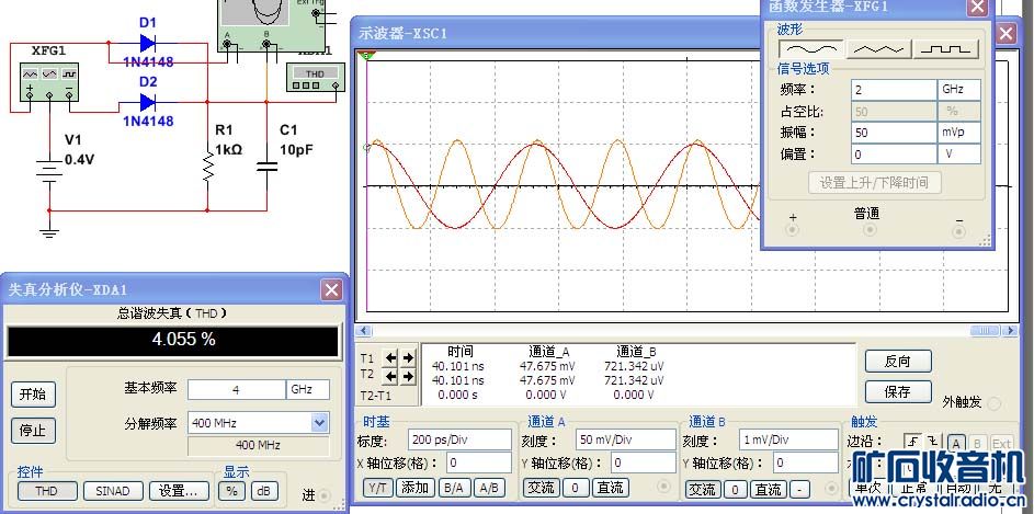

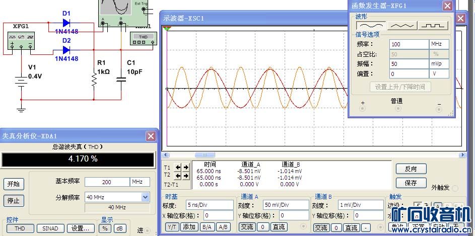

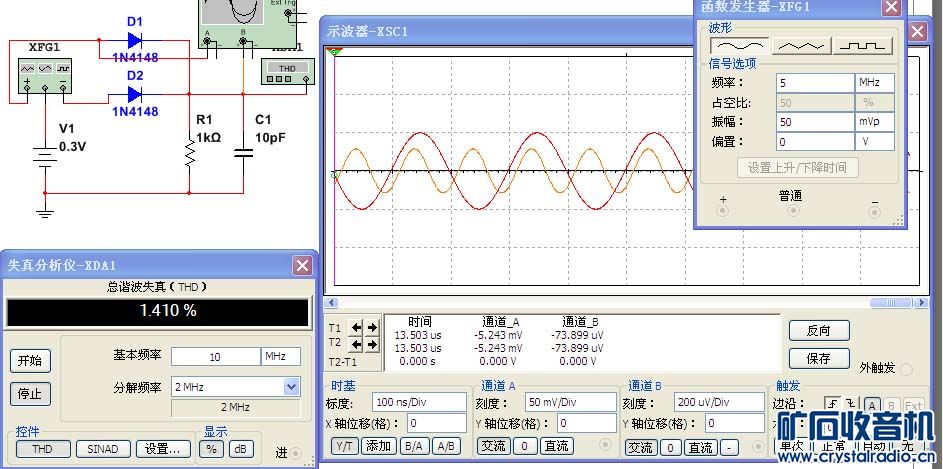

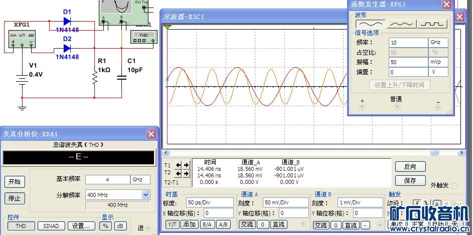

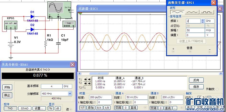

本想象高频会幅度跌落,偏置高时二极管内阻降低,于是想象偏置大一些可以减小电容的影响,对提高频率有利。三极管会不会还是共基极频率高?于是仿真,然而却又有意外:
这是0.3V偏置时,在几兆赫兹时有转折点,幅度升高,相位变化,搞不懂是超前还是滞后 ,然后一直到非常高才开始降低。不过GHz,这玩意儿可信吗?八成仿真软件在抽风。实际没仪器,没办法实际验证。
这是0.4V的,没有那种现象。

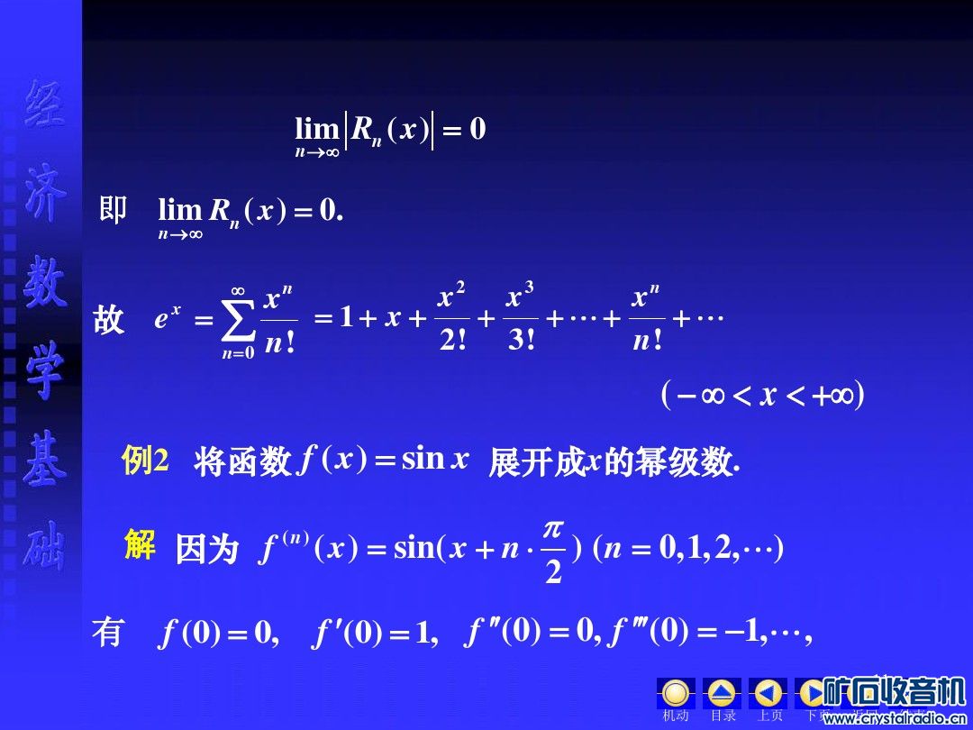

好像在哪里看到以e为底的指数函数“展开”后都是奇次谐波,没有偶次,以此对谐波进行叠加。
基波叠加后相互抵消。
3次却是同相,为3路之和。
5次看上去基本上相互抵消
7次也是基本上相互抵消
再高没有看。看来仿真结果可信,确实失真度很低。
 楼主| 发表于 2018-11-16 07:33:19 | 显示全部楼层
用数学计算一下,e的指数展开好像是在一个关于运放失真的pdf中看到的,英文看不懂,所以看了几眼好像删了。
基波叠加无需计算,电工中的东西。
3次无需计算,同相。
5次,小学生的计算:1/3除以1/5等于1又2/3,2/3除以1/5等于3又1/3,确实如同三相交流电,抵消了。
7次,1/3除以1/7等于2又1/3,2/3除以1/7等于4又2/3,又抵消了。
9次,同相,相加。
11次,1/3除以1/11等于3又2/3,2/3除以1/11等于7又1/3,又抵消了。
13次,1/3除以1/13等于4又1/3,2/3除以1/13等于8又2/3,抵消了。
15次,同相,相加。
 楼主| 发表于 2018-11-16 18:35:59 | 显示全部楼层
但是百度结果e^x的幂级数展开不是只有奇次谐波
那就把偶次谐波看看,这是2次,抵消
4次,抵消
6次,相加
8次,抵消
这样下来只有3次和6次为主,3!=6, 6!=720, 6÷720=0.008333,9!=362880
 楼主| 发表于 2018-11-17 08:22:37 | 显示全部楼层

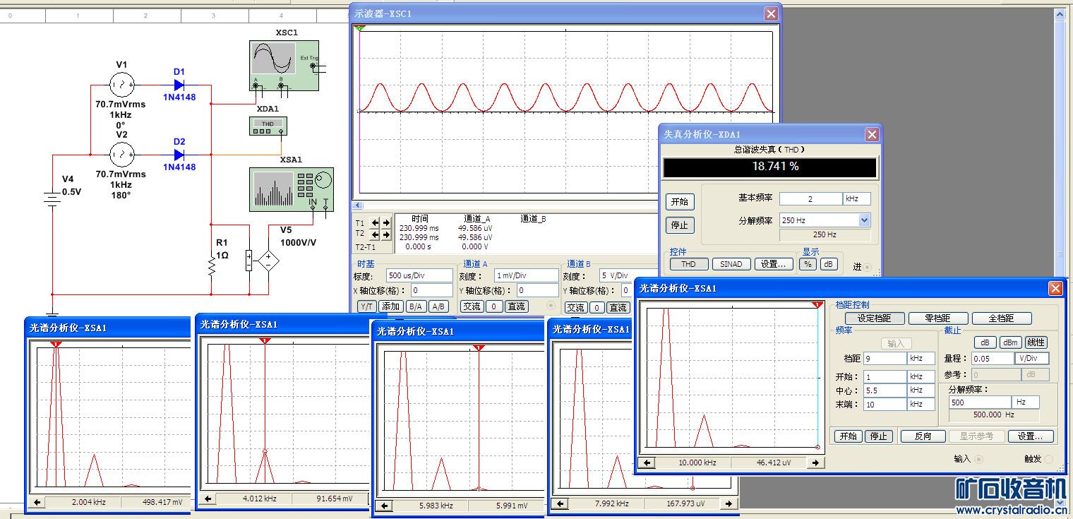

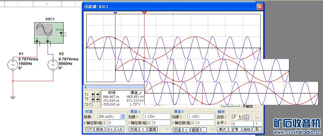

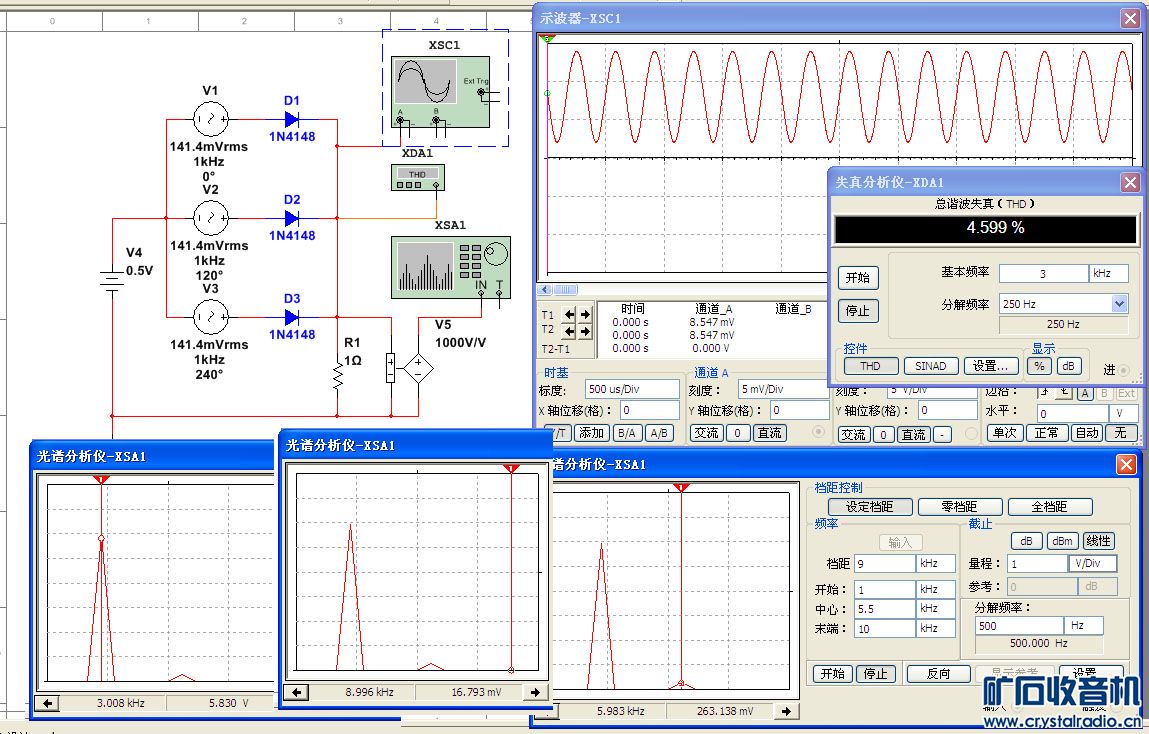

这样算对吗?从数学公式看好像没什么毛病,但是从电路看不对。仿真一下,谐波成分对,3次为主,6次已经很小了,9次更小基本上可以忽略了,但是比例不对,失真度不对,且和输入幅度变化,数学公式却看不出变化来。哪里有问题?
 楼主| 发表于 2018-11-17 08:48:30 | 显示全部楼层

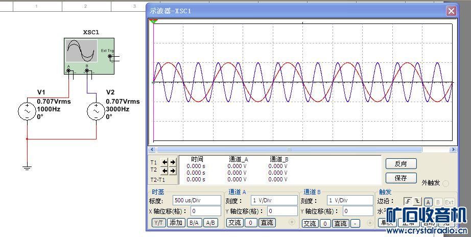

2倍频怎么算?直接用-x代替x行吗?如果这样可以,那么基波和奇次谐波全部抵消,1和偶次谐波全部乘2。
2!=2         3!=6        4!=24        5!=120        6!=720        7!=5040        8!=40320  9!=362880   10!=3628800
可见2倍频比3倍频输出幅度大,但是3倍频谐波衰减更快,失真度低。仿真结果和数学计算肯定有差别,问题在哪里?
