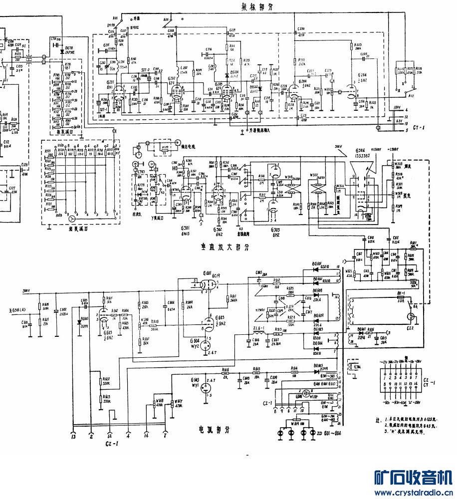

大孔景元 发表于 2016-11-5 19:54
又回想起BT-3扫频仪的倍频电路部分,与楼主高度契合
把图传上来瞧瞧
发表于 2016-11-5 20:51:38 | 显示全部楼层
谢谢分享,,,,,,,,,,,,
 楼主| 发表于 2016-11-6 17:04:20 | 显示全部楼层

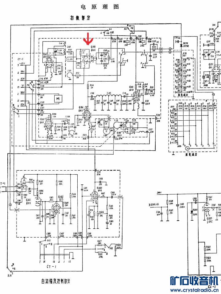

具体哪个型号?我找了,BT3是电子管的,BT3C没看到倍频电路。
发表于 2016-11-6 17:58:37 | 显示全部楼层
我不会截图,可搜BT-3扫频仪电路图,图中G105管便是,用的是6N11,不同的是屏极直流负载式分开的,便于调节波形对称度
 楼主| 发表于 2016-11-6 19:44:49 | 显示全部楼层
大孔景元 发表于 2016-11-6 17:58
我不会截图,可搜BT-3扫频仪电路图,图中G105管便是,用的是6N11,不同的是屏极直流负载式分开的,便于调节 ...
电子管我不了解,应该是不一样,电子管和晶体管本身就两码事。电子管好像是平方率吧?不懂。二极管、三极管是指数,不一样。不过这样用小信号时也是平方,这样还是相似。不过电路非常相似,他的输出接法可以借鉴。
这个电路目前就是41楼21ic那边king5555  提到的那本书中的电路非常相似,其它地方真没见过。这样的电路应该教科书及各文献中都会收入的,不知道为什么没有。

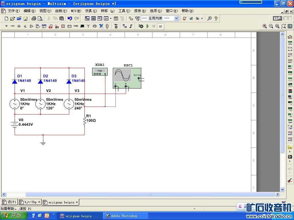

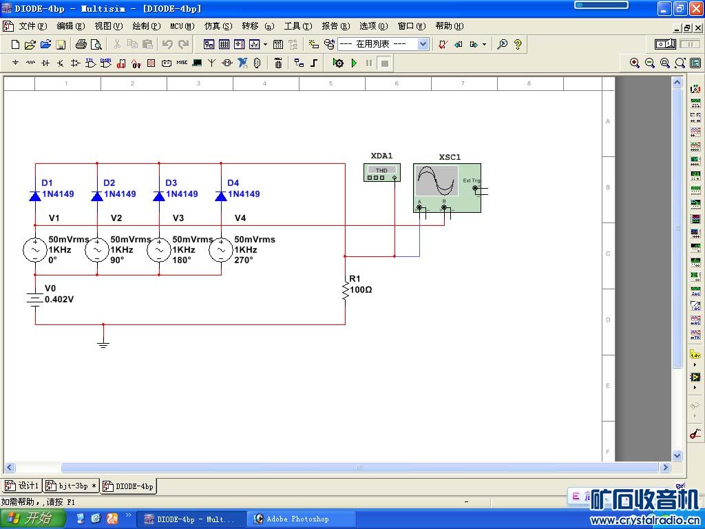

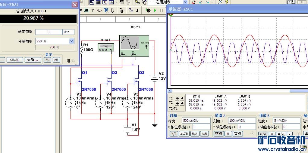

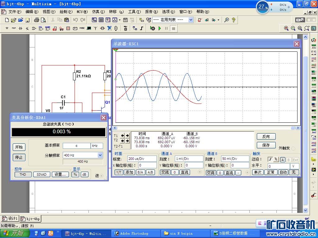

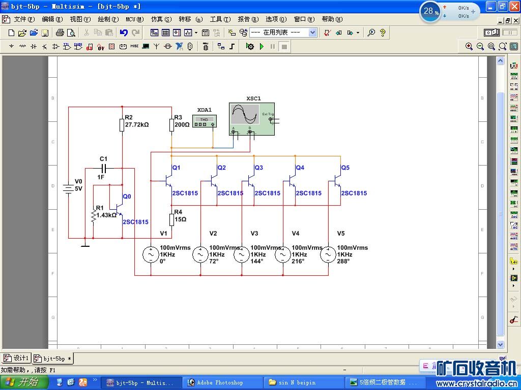

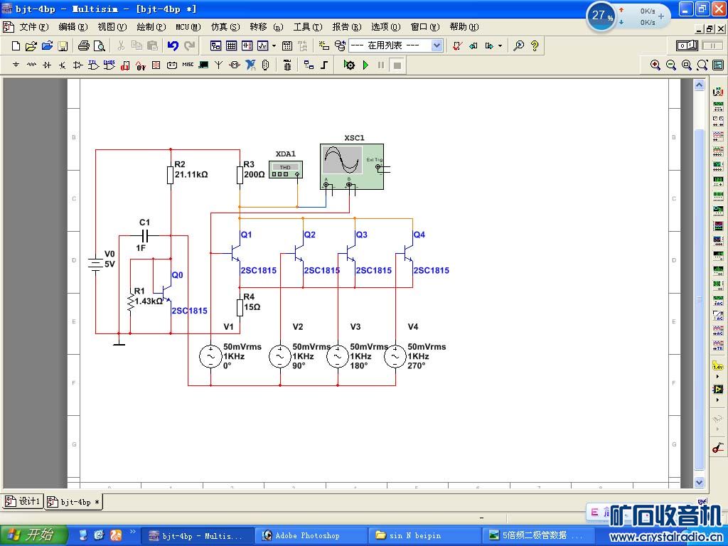

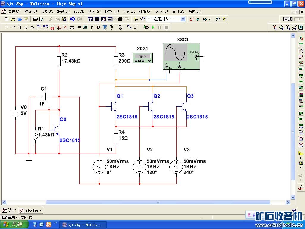

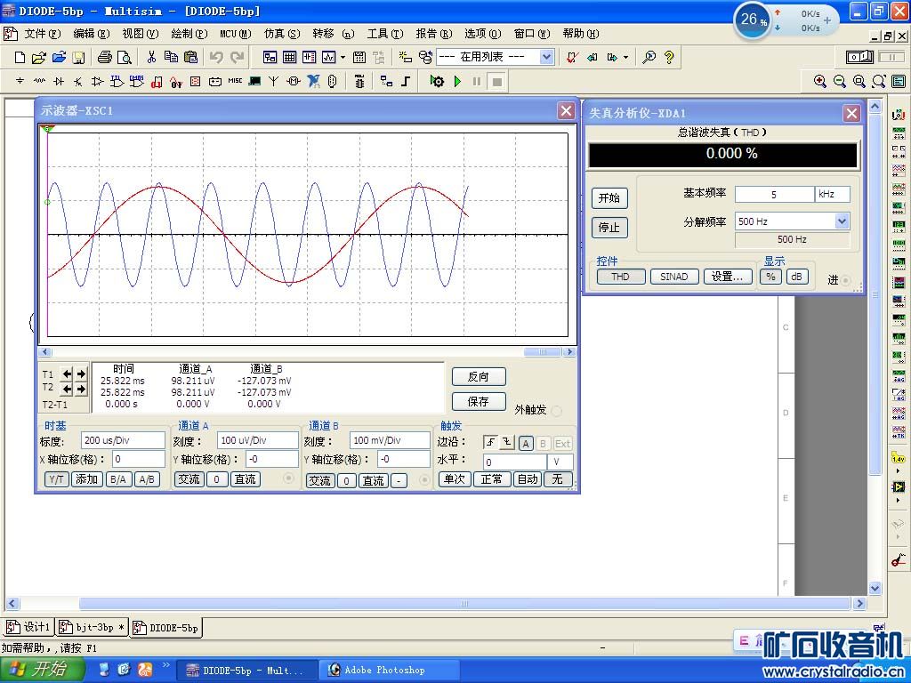

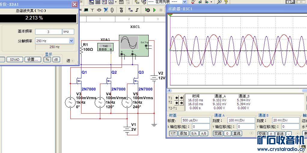

忽然想到三相交流电能不能倍频。
每个管子导通时输出都是正弦波,2倍频是两个管子不同时间导通,再叠加。3倍频不同管子导通时间是重叠的,但同频率正弦波叠加只不过幅度和相位发生变化,结果还是正弦波,因此考虑“有戏”。仿真结果真的能行,而且失真度可以达到那么低?反正仿真结果是能达到那么低,虽然偏置稍微一动失真度就上去了(仍然低失真)。输出幅度有点小。总的来说超过预期,理论上来说可以任意次数倍频,不过信号源麻烦。
3倍频
4倍频
5倍频
特意试了试1倍频,加大偏置到甲类即是

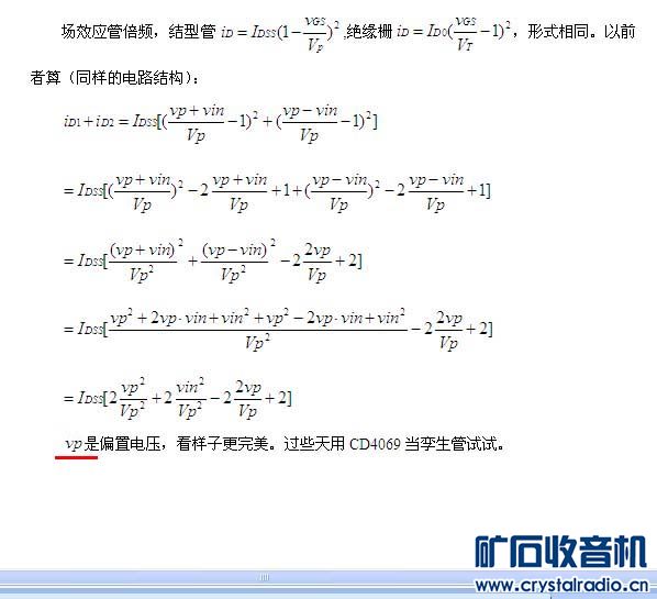

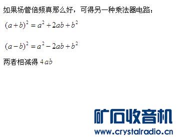

     场效应管的公式,看上去更好

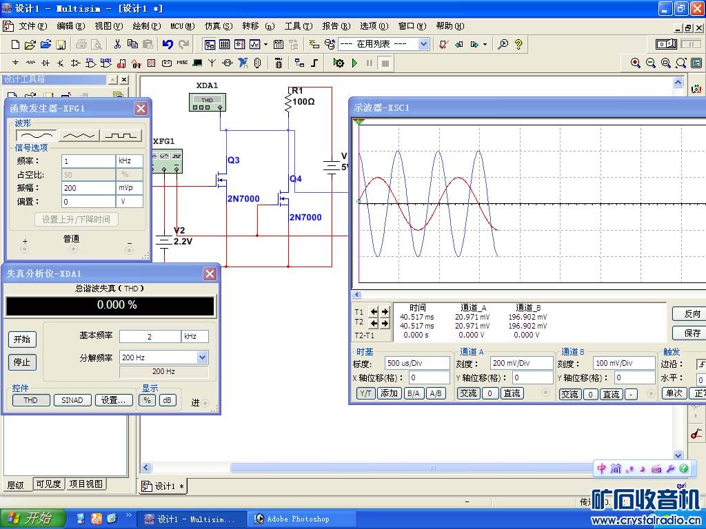

粗略仿真了下,没做细致仿真,2N7000结果符合数学推导。结型管再试试看。

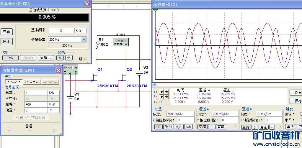

 楼主| 发表于 2017-6-6 22:56:07 | 显示全部楼层
2SK30倍频,还是简单仿真了下,基本符合数学推导

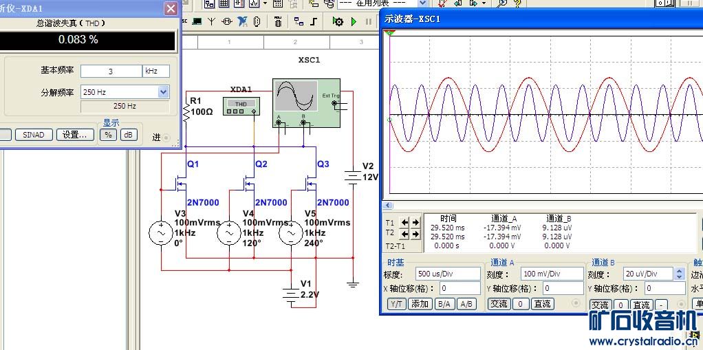

 楼主| 发表于 2017-6-6 23:42:42 | 显示全部楼层

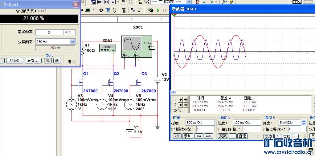

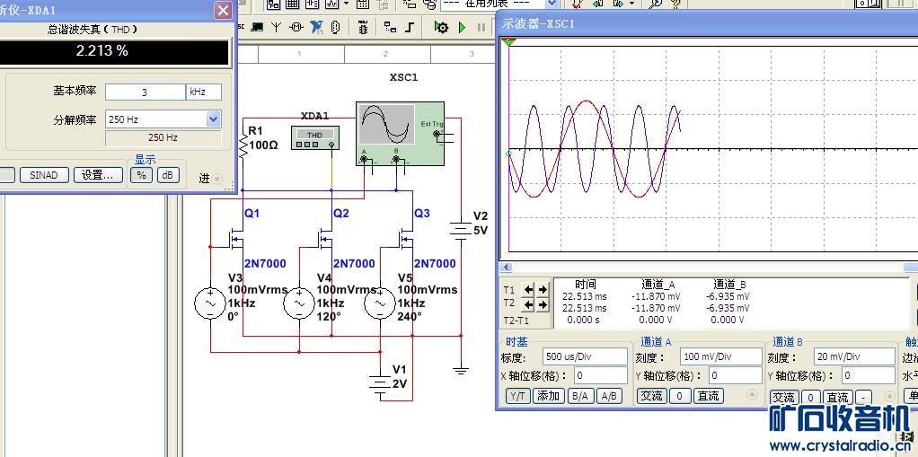

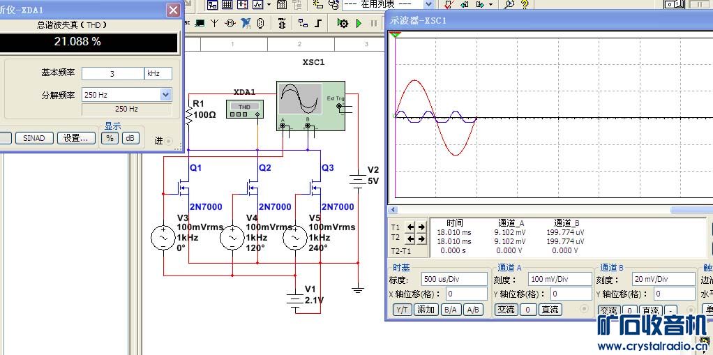

3倍频简单仿真看不行
2N7000
 楼主| 发表于 2017-6-8 18:06:01 | 显示全部楼层

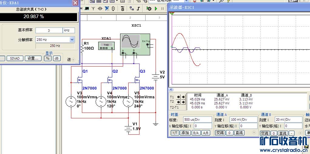

4倍频,简单试了下,2N7000受偏置影响很大,实际无法用
2SK30偏置0V、-1V电源5V、12V都是无输出
