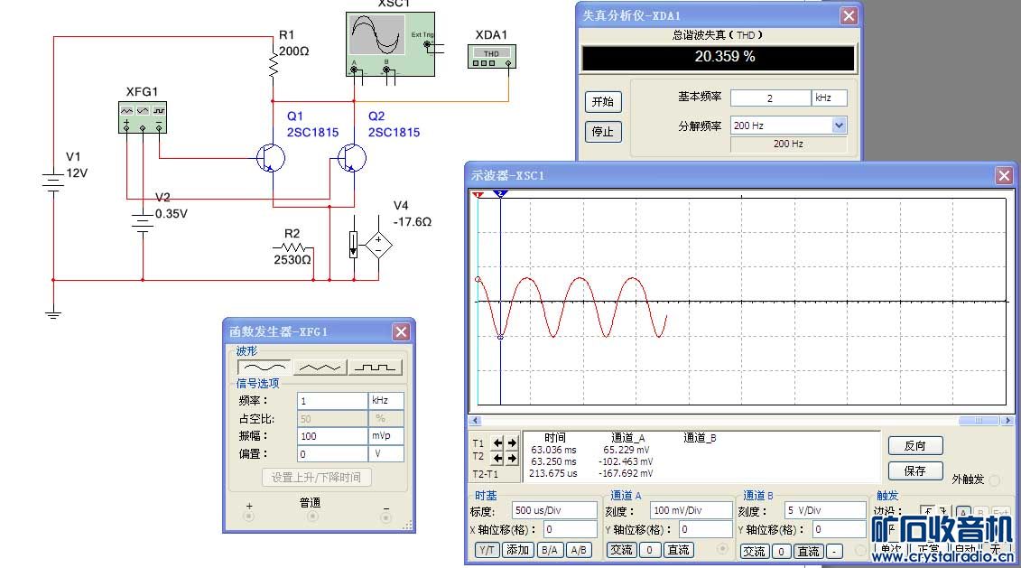

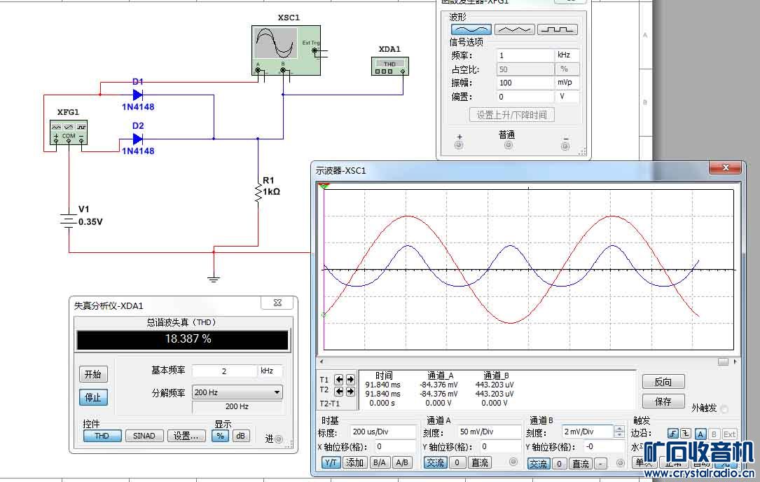

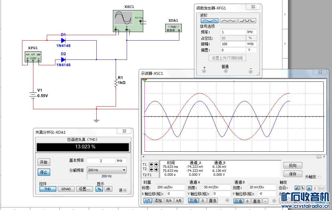

 楼主| 发表于 2021-3-28 16:35:53 | 显示全部楼层
对发射极串电阻减小失真有新理解,可看作是用输出电流去控制偏置电压,类似于负反馈(和普通的负反馈有些不同),使陡直的指数曲线变平缓接近于平方,降低失真度。阻值偏小偏向于指数曲线,偏大偏向于直线,都会使失真度增大。
把电阻串到基极可以起到相似作用,但是失真度有所增加。
作为对比,无电阻时,失真度非常大

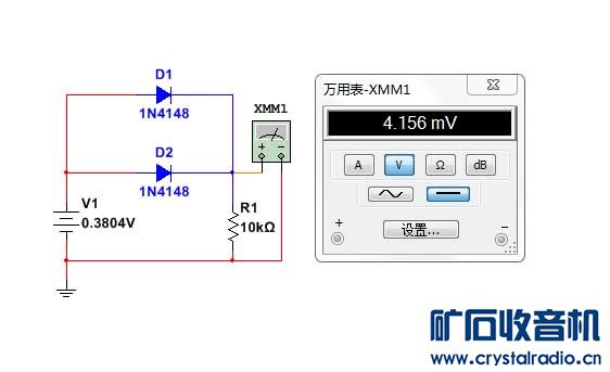

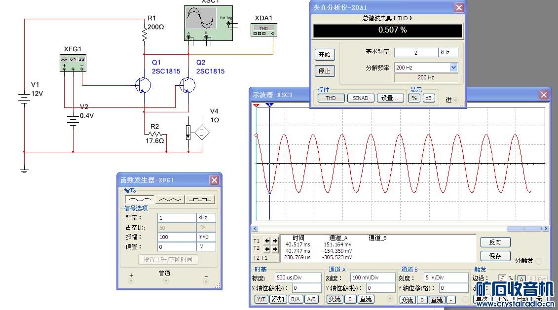

 楼主| 发表于 2022-2-5 17:41:05 | 显示全部楼层
有点更新,但是不能发图。这边少发了个单个结型场效应管倍频的电路图,先把这个图补上,看看能发图了不能。
补充内容 (2022-2-6 19:47):
有这个图了,在68楼

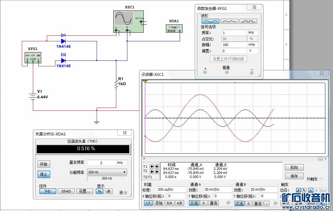

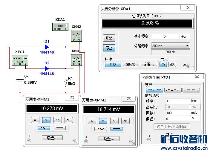

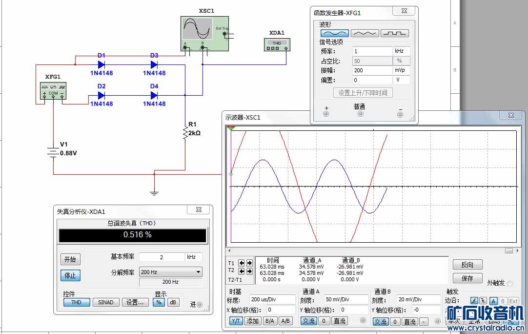

 楼主| 发表于 2022-2-5 17:44:52 | 显示全部楼层
偏置偏小的时候波形上尖下圆,偏大的时候上圆下尖,最佳的时候是上下对称的。由此猜想,二极管内阻和电阻的比值是某个数值时会是最佳状态,似乎找到了计算最佳值的路。
增加二极管个数可以增大输入电压的幅度,工作于更高的电压下。二极管、输入电压、偏置、电阻全都按比例增加即可。说出来嘛没啥,可是没想到的话真想不到。

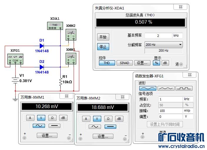

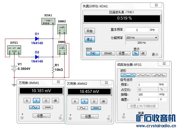

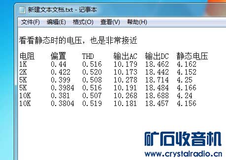

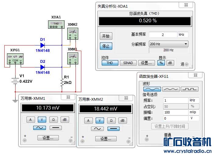

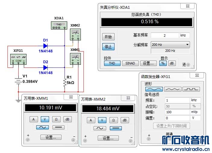

 楼主| 发表于 2022-2-24 21:28:31 | 显示全部楼层
继续,既然有了思路那就再试试。换不同的电阻值试了几个,二极管内阻和电阻的比值,或者是输入电压和输出电压的比值果然是一定的,更多没有试,估计差不多。但是数学计算恐怕太难了。

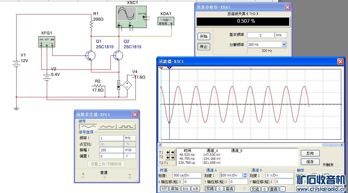

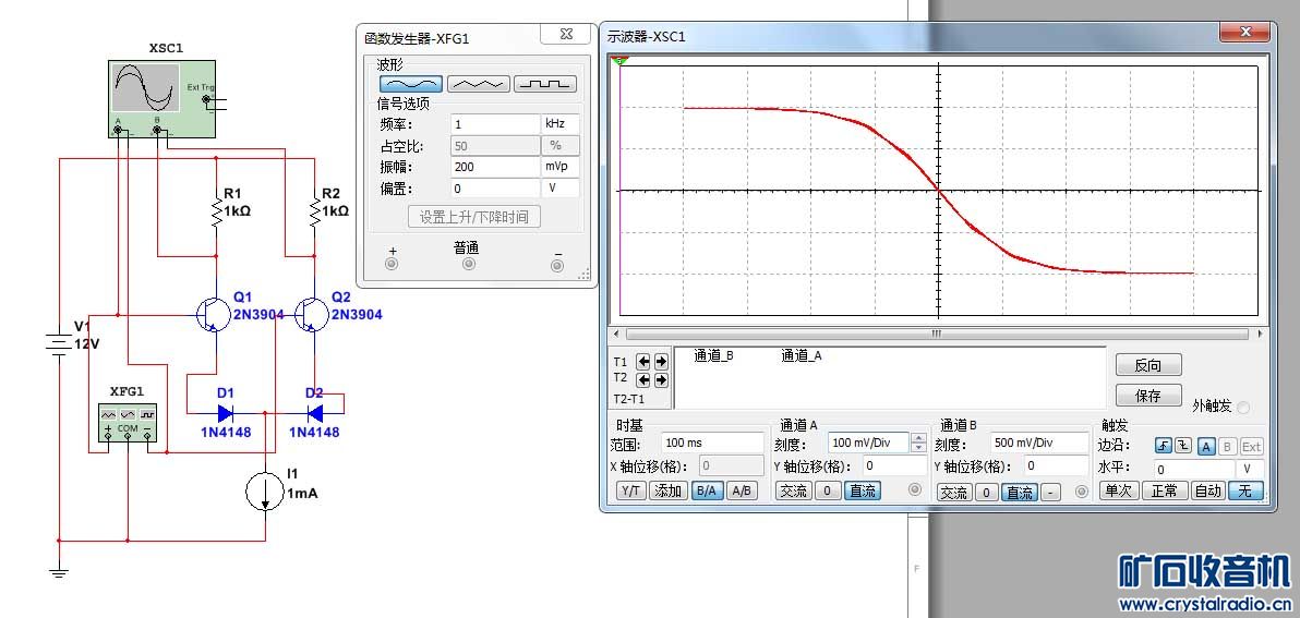

 楼主| 发表于 2022-2-25 15:12:03 | 显示全部楼层
 楼主| 发表于 2022-2-25 15:36:36 | 显示全部楼层
96楼增大VT的方法可以应用到其它地方,例如差分放大器。差分放大器的线性范围在±26mV,把管子发射极增加二极管后果然线性范围增加了。这在某些场合有意义,例如功放。
发表于 2022-2-25 16:29:02 来自手机 | 显示全部楼层
往事已去 发表于 2022-2-25 15:36
96楼增大VT的方法可以应用到其它地方,例如差分放大器。差分放大器的线性范围在±26mV,把管子发射极增加二 ...
用电阻代替二极管,可以利用负反馈的作用将差分放大器的线性范围扩得更大。基本上,增加的范围等于射极二极管的压降。
发表于 2022-2-25 16:30:18 来自手机 | 显示全部楼层
打错字了,应为:基本上,增加的范围等于射极电阻的压降。
 楼主| 发表于 2022-2-25 19:42:55 | 显示全部楼层
小鬼头 发表于 2022-2-25 16:29
用电阻代替二极管,可以利用负反馈的作用将差分放大器的线性范围扩得更大。基本上,增加的范围等于射极二 ...
对比了一下你翻译的书,线性化不如发射极串电阻。但是如果要保持双曲函数(好像是吧,记不清了)还得这个 。我在试验功放的时候发现输入级差分发射极电阻加大声音发闷发糊,按说发射极电阻越大线性越好,实际听感却不是,差别很明显的,一下就听出来了(所谓的百分之0.0X的失真度一下就听出差别来了?奇怪不奇怪 )。所以这个电路可以尝试一下,会有不同的音色表现,具体是好是坏以实际听感为准。另外我的音箱特殊,别看是便宜货,声音特别,考虑是失真低,在《黑田彻8W功放》http://www.crystalradio.cn/forum ... p;extra=&page=5  中38、54楼说HFE只有18的5551声音好,声音清清丽丽的又不刺耳,后来发现是我的音箱的原因,换成别的音箱就不是了。考虑是低失真的喇叭配特定的失真出来清清丽丽的效果,所以适当的失真会美化声音。所以这个电路应该试一试,看究竟会怎样,和串电阻是不一样的。
发表于 2022-2-25 23:02:02 来自手机 | 显示全部楼层
往事已去 发表于 2022-2-25 19:42
对比了一下你翻译的书,线性化不如发射极串电阻。但是如果要保持双曲函数(好像是吧,记不清了)还得这个 ...
明白了。
其实你上一帖说的26mV“线性”范围,并不是因为你需要的是线性,而是指需要这个近似线性的指数响应曲线范围。
所以,增设射极电阻所获得的这种真正线性化的效果,达不到你的目的。
 楼主| 发表于 2022-2-26 19:38:08 | 显示全部楼层
小鬼头 发表于 2022-2-25 23:02
明白了。
其实你上一帖说的26mV“线性”范围,并不是因为你需要的是线性,而是指需要这个近似线性的指 ...
刚开始是想改善线性,然后想起你翻译的书上加电阻改善线性,对比了下果然不如电阻。但是又想起做功放时遇得到情况,这两种方法不一样,并不能说电阻优秀,二极管没意义。再进一步比较,这两个方法完全是两码事:差分放大器可以通过改变发射极电流改变增益,电阻虽然线性好,但是大电流时受电阻限制增益不能增加了,而二极管不受限,如同单三极管。把发射极电流1mA、2mA、5mA、10mA的图叠加在一起看,差别很大,性质完全不同。
