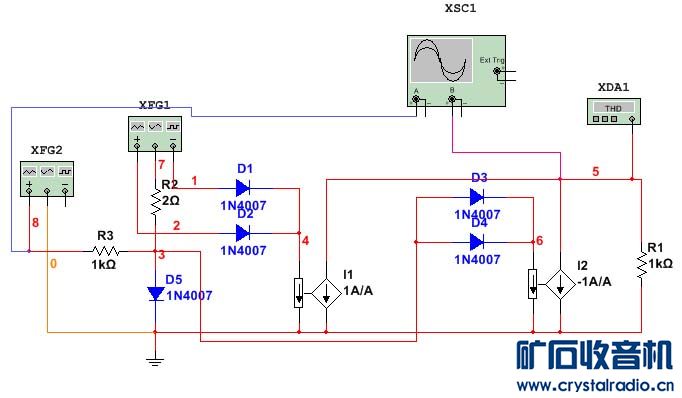

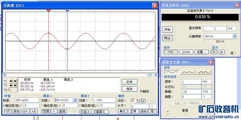

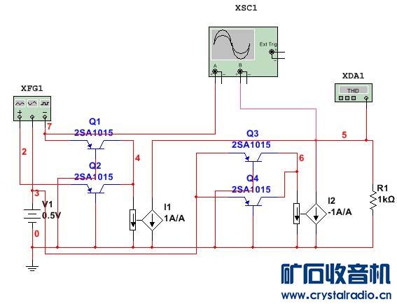

一个2倍频的电路
发表于 2016-9-4 12:41:50 | 显示全部楼层
实际测试电路的一些客观条件可能会有改进的地方;无论实电路的cs9014,还是仿真图库中取的2sc1815,
都不是精密电路专用管,9014,是收音机用管,1815,是低电压万用管,如用于研究低失真电路,应是毫无结果.
与你说的那个超低失真管又没有,双管同体那种又天价.这实验应停,告一段落,否则太浪费时间,另外还有的
是两个B极电阻应用十一位数字万用表在千个电阻中挑选,而且三管以散热铝块合体如果是有数十瓦的热量
才可这样合体,几个9014这样的小管应锉成2MM厚度极平面压帖在一起,也比用铝块好几十倍.
如果再仿真,是否可用合体管,或看图库有否2N5210管一试?
 楼主| 发表于 2016-9-4 16:30:44 | 显示全部楼层

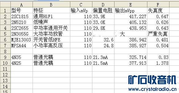

谢谢指点,有2N5210,替换后偏置电阻33.0K,失真度0.626%。2SC1815为33.9k,0.647%。没啥意义,也许是仿真的问题,实际又量不了。

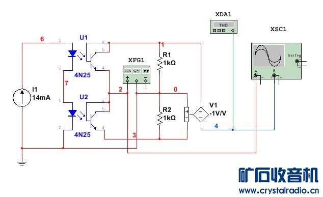

“两个B极电阻应用十一位数字万用表在千个电阻中挑选”,11位?
我没有停止,还在继续 ,尝试了几个管子,意义不大。唯独2N3055G差别巨大,调偏置电阻很大范围都是失真度始终很大。
然后试试光耦,这回信号发生器可以直接接地了。4N的光耦是普通光耦,元件库中哪个型号是线性光耦?要6脚的。可是这是仿真,实际有孪生管的光耦吗?找厂家定做?难道还要蛋生个新器件?
 楼主| 发表于 2016-9-5 14:53:46 | 显示全部楼层
试了试二极管光耦,模型中没有,故用4N25代替,参数不是最佳状态。
这次信号发生器直接接地,只需一路,但输出需要把其中一路反相后叠加起来。

 楼主| 发表于 2016-9-5 19:09:08 | 显示全部楼层
xiaolaba 发表于 2016-9-5 16:59
一口氣看完這個, 實在是驚奇.
另外又勾起了之前的一個想法, 用方波可不可以過濾出3倍或者5倍的頻率呢, 因為 ...
可是滤波怎么调?它要随频率变的。

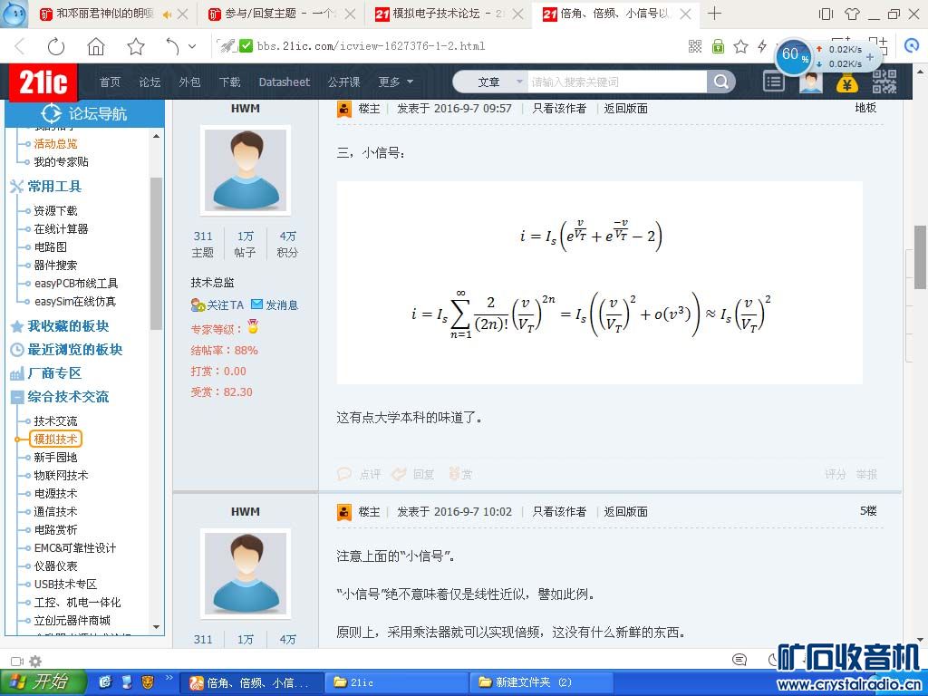

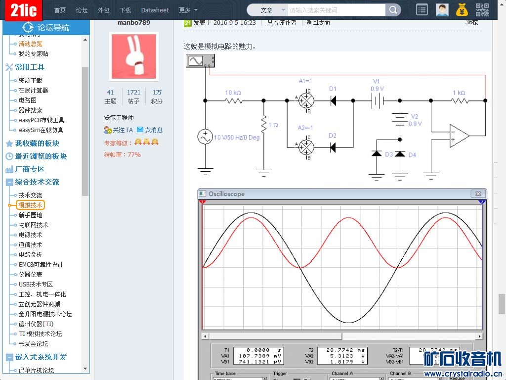

 楼主| 发表于 2016-9-6 10:08:14 | 显示全部楼层
在21ic发了个
这是那边的一个图,展现了人家的功底

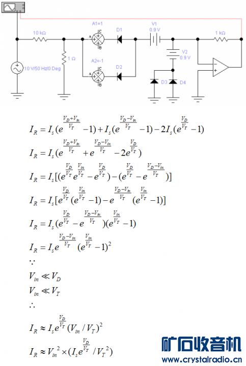

 楼主| 发表于 2016-9-10 09:26:08 | 显示全部楼层
把那边情况汇报一下。

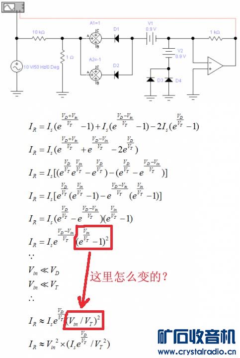

还是那边有高人,manbo789的电路偏置任意,电阻任意,影响的只是输出幅度,和我的结论不一样,我感到困惑。他对他的电路做了数学推导
原来我的电路是工作在他的电路的大信号下,怪不得不一样。我的电路把Re继续减小,直到为0,也能行,有个最佳偏置对应。这是“HWM”帖子中二极管小信号数学分析,这个电路没有加偏置。怪不得二极管小信号检波叫平方率检波,原来如此。
从manbo789的数学推导可看出,他的电路可以很好的进行调幅。他的电路右边有些迷惑人,我改了改,实际一样。

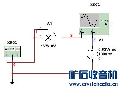

简单地,把他的电路工作于小信号下可以省去很多麻烦。这是他另一个帖子中的2倍频电路

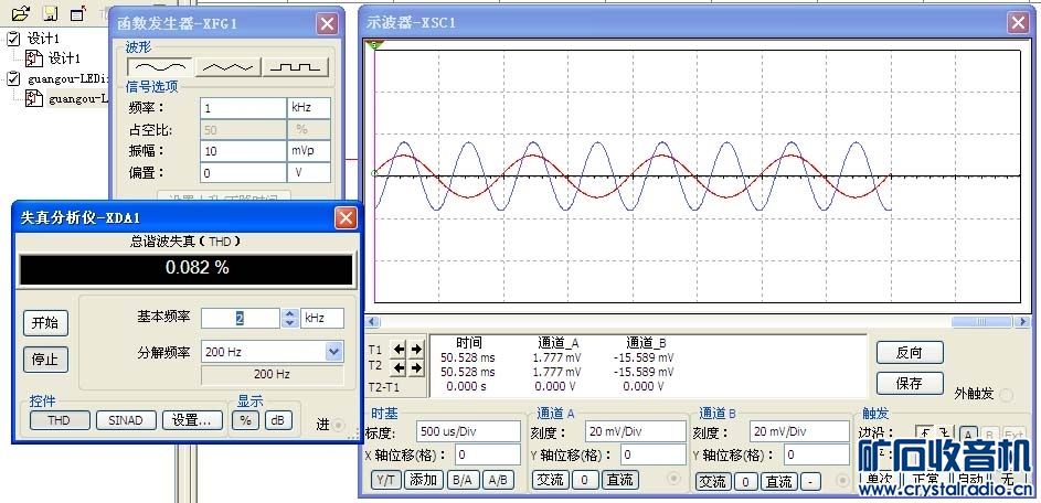

 楼主| 发表于 2016-9-10 09:59:28 | 显示全部楼层
这是平方和正弦波比较
这是把manbo789的二极管电路改成三极管的

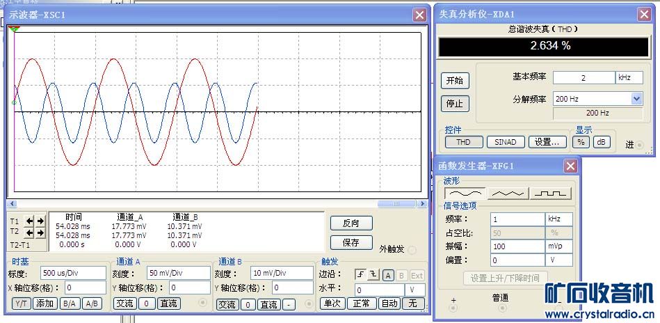

由于有了较好点的信号发生器,把我的电路再量量看,进行了一些实测。看那边吧,图挺多的,重新来很麻烦的http://bbs.21ic.com/icview-1626802-7-2.html

 楼主| 发表于 2016-10-31 18:50:58 | 显示全部楼层

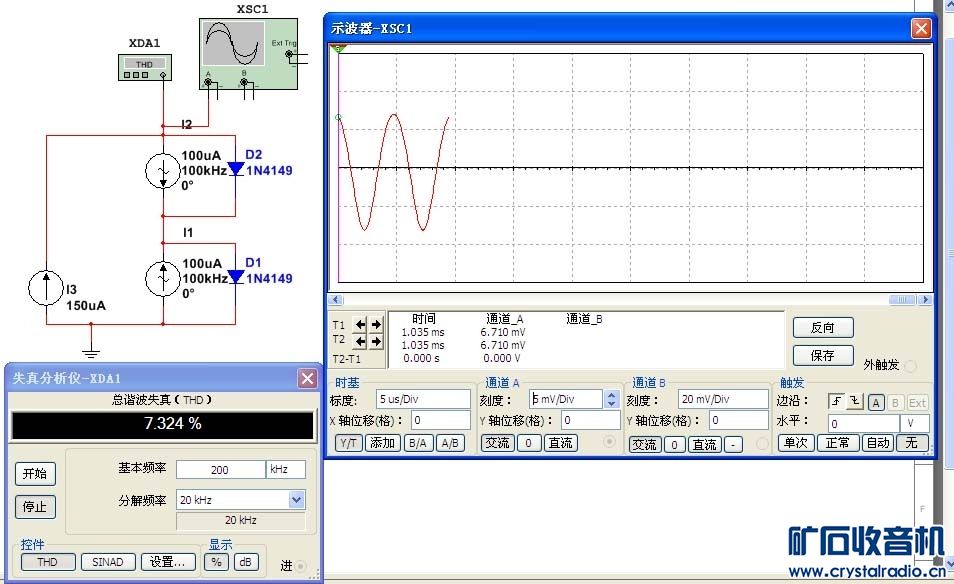

把二极管的电路改成电流模式。不同电流下的输出与 信号电流和偏置电流的比例有关,比例越低输出越小失真度越低。
还是manbo789厉害,再次给出了数学推导,其中一步我看不懂,他又给出了补充。
 楼主| 发表于 2016-11-5 19:23:04 | 显示全部楼层
还是有地方看不懂,谁能算出来?
