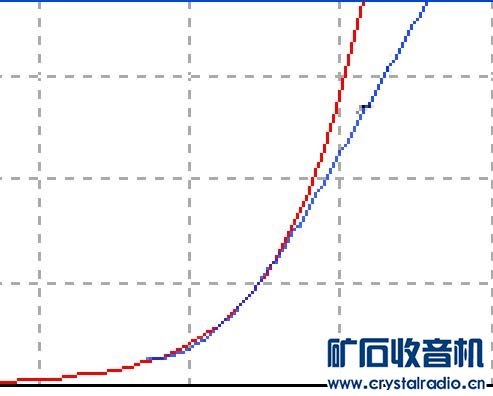

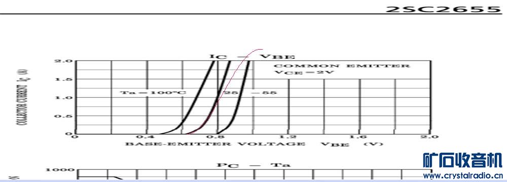

    三极管Ie和Vbe近似成指数关系,这是2SC2655 pdf中Ic-Vbe关系图,横向x4拉宽,截个正弦波曲线放进去。
    可见和正弦波本来就接近,加偏置到开启电压处,此处即正弦波的波顶处,指数曲线的上段和正弦波相差较大。加个电阻,由于小电流时be结电阻较大,电阻影响小,故起始(正弦波波顶)部分影响不大。而大电流时电阻影响大,使得指数曲线的上段右移,越往上越右移,贴近于正弦波。所以电阻有个最佳值,使失真度最低。这是IV曲线测量1N4007得到的指数曲线,更精细点。

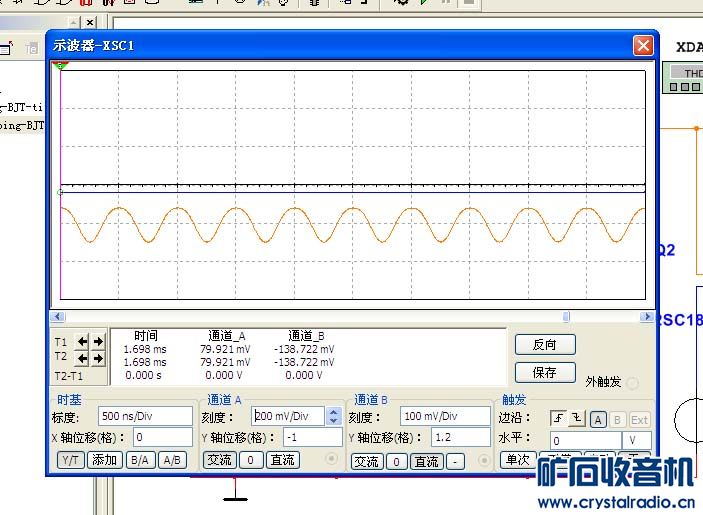

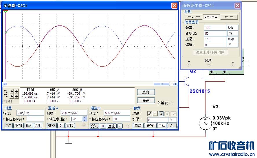

    这是本电路输入三角波时,输出和正弦波比较。从图中可以看出,不同输入幅度会有不同的失真度,并不是小幅度时失真小。
    实际上,由于指数曲线的“自相似性”,即“部分等于整体”,所谓开启电压根本不存在,偏压可以加到任意位置,都有一个最佳电阻与之对应。偏压增高,电阻减小。
    如果选择增高偏压减小电阻,会导致增益增大,同样的输入电压输出增加,而失真度不变(曲线形状相同,重合的部分相同,故对给定的输入信号幅度有相同的失真度)。
    集电极电阻对失真度有影响(厄利效应?h参数?),也有个最佳值,对增益、带宽也影响。
    发射极电阻合并起来失真度更小一点儿,还可以节省一个零件。

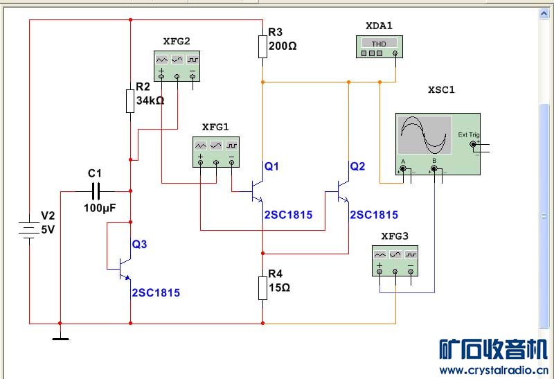

    电路解析式可写为
    Vout=Av*cosVin+DC             (余弦-90度到90度)
    如果Vin=cosωt,在-90度到90度就成了两个余弦相乘,而另一半由另一半完成,这样就和模拟乘法器一样了,对正弦波的2倍频由此而来。可见这个电路本质上是余弦电路,遇到正弦波就出现了2倍频现象。

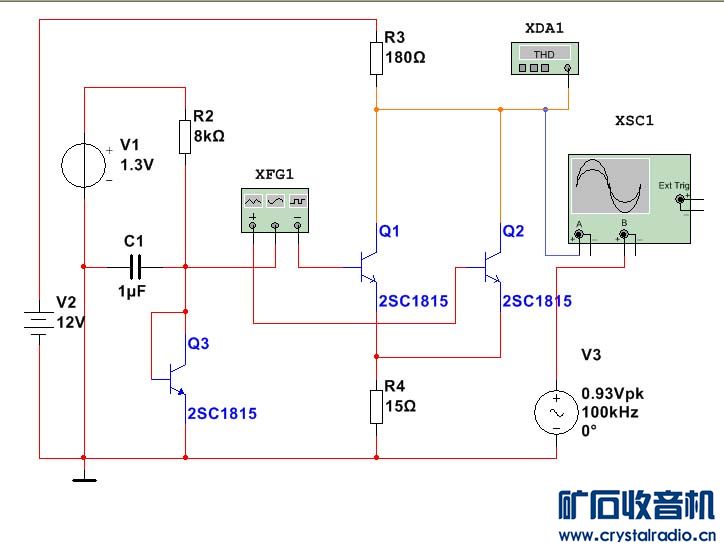

    还有一些分析未完成,大家想看实际波形,就先做个板子看看。实际上2倍频应该是可信的,不至于这个地方出错。在失真度这儿可能会有出入,因为仿真太理想话,太一致性了。

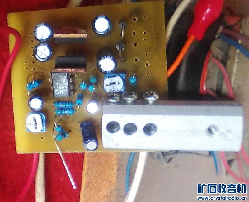

    这是电路图,后勤人员太多,真正干活的没几个。R11、R12是给三极管提供个保护,先装了个雷击坏的扩音机中拆下的4558,结果是坏的,输出5V,当时没焊R11、R12,如果直接接到三极管的话,会不会烧9014?

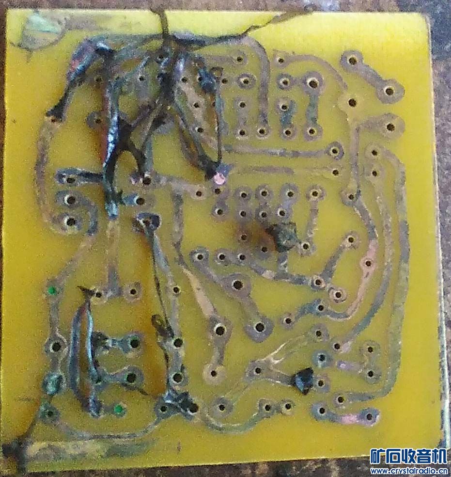

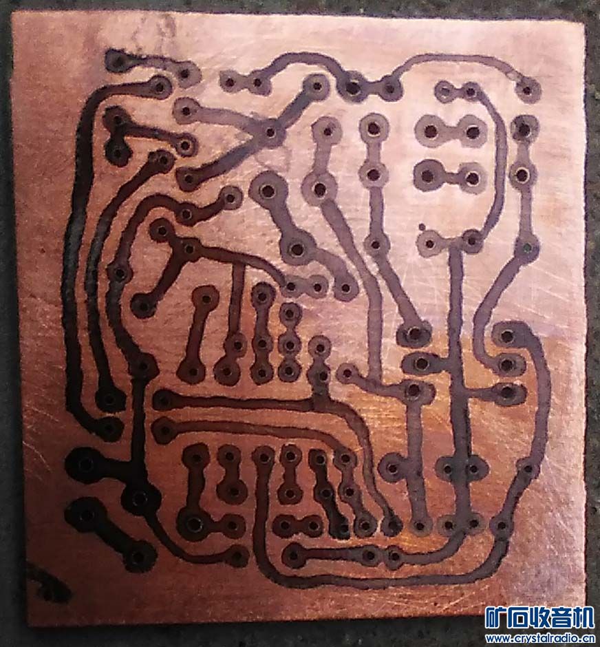

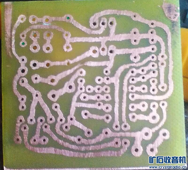

    这是印板,注意R11、R12的位置,后来改的,因为正好那里有跳线,PCB不用改,所以图没改。
    有感光板,但打印店搬了个家,胶片找不到了,另一家的胶片不能用,别人家没有。只好打印在普通纸上,先打孔再画。以前用油漆画,后来热转印,用所谓腊光纸,本地叫手工纸,还不错。后来手工纸打印店不给打了,说坏(动词)机器,打在普通纸上很不好用。上次esr表买了感光板,这次胶片又不能用了,麻烦。在商店,问修改液,在玻璃上涂了下,感觉粘的不牢,也不好画。又买了瓶指甲油,粘的倒是牢,但不好画,流动性不好,干的太快,还没涂好就变稠了。于是,打了个鸡蛋,把蛋清加了点墨汁使之有颜色,画。好用,流动性好,干的慢,但干后膜是脆的,然后上锅蒸使蛋清凝固,蒸出来有的地方起花,补之再蒸。然后腐蚀,过了会儿看,一切安好,再过了会儿看,腐蚀基本完成,但有的地方起膜了,捞出来冲之,一冲很多地方都起来了。不过还行,已经完成,能用。也许把配方改改,里面再加点东西,此法能用。
画好的
刚冲完(晚上)
第二天上午
焊好的

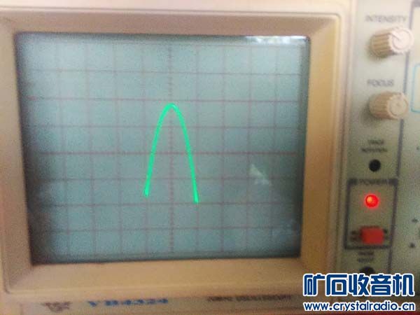

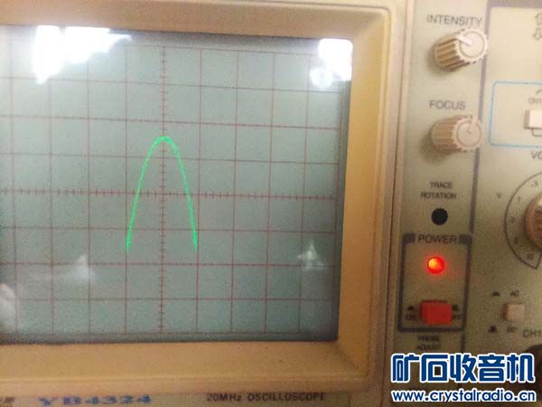

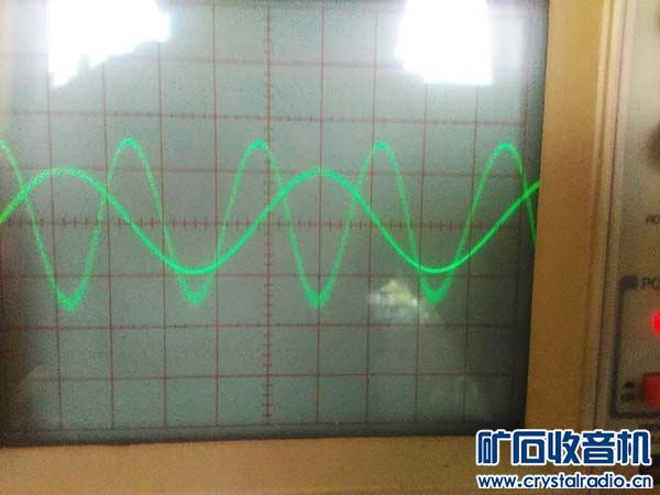

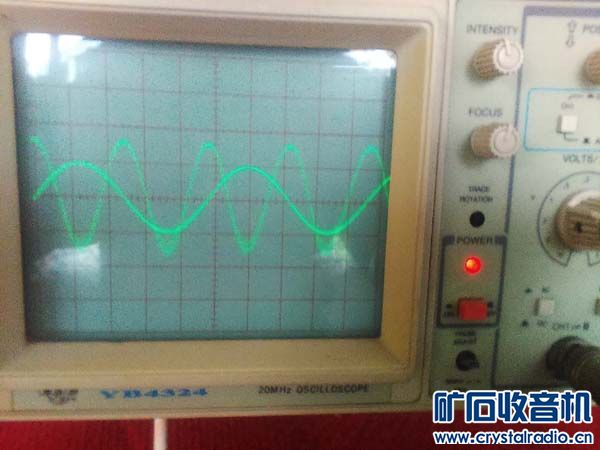

关键的波形,毫无悬念的出现在屏幕上。CH1、CH2都是每格0.1V,交流耦合,探头1:1。X轴每格0.2ms,触发源CH1,断续扫描。信号发生器是自己diy的,不好,但波形看上去还行,幅度不稳,跳。输出波形一个高一个低,把其中一9014手捏,低的那个会长高,说明对温度敏感。输入波形不好还是9014不对称还是5532失调电压?没有详细测量。输出波形底部发虚,似乎是有干扰,手靠近信号发生器的电路部分时干扰会加重,未做进一步深究。失真度不得而知,调RP幅度有变化,但形状就是个那,看不出来失真不失真。

2倍频效果不错。
 楼主| 发表于 2016-8-23 12:31:49 | 显示全部楼层
XY方式的波形
然后测量运放输出电压,两边偏差极小,0.5653V,0.5640V,不是偏置的问题。把9014换了个HFE接近的,其实原来的偏差也小,结果还是个那。测量两运放输出幅度,略微有点不同,就交换之,好转了。再把信号发生器的两根线互换(等于极性倒置),波形不一样,说明信号发生器有失真。这几个图我也弄不清哪个对应哪个了,按拍摄顺序排列。

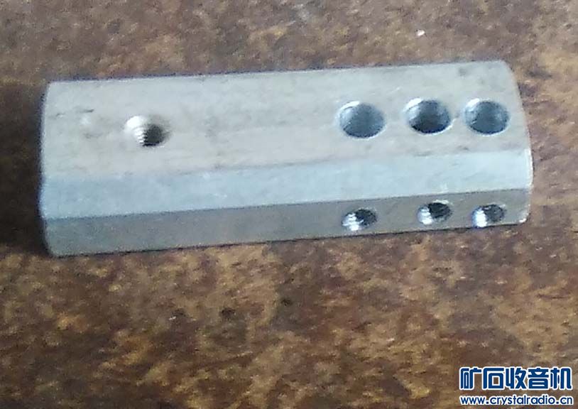

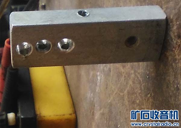

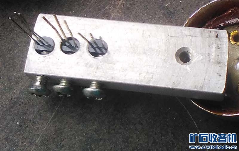

找了个铝块,做了个热耦合,用打火机加热,已经很热,波形幅度由于信号发生器的问题无法稳定读数,但看上去行,波形上部位置没啥变化。证明热稳定性至少还行,这是必需的,要不然没法用,这一点必须实测,仿真不行。

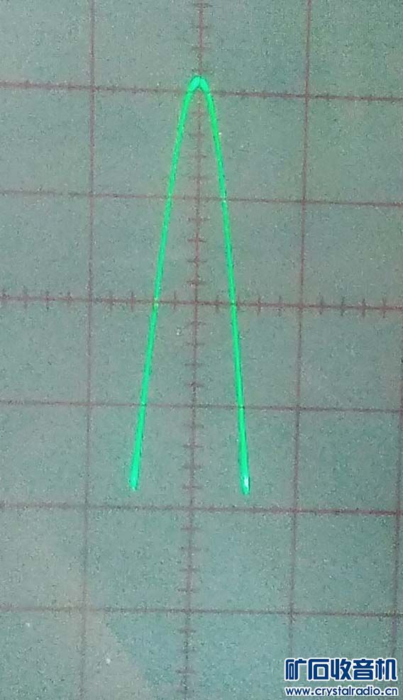

大信号下可见明显失真,v-t下好像是每格0.5V,X-Y下好像是1V每格,记不清了。

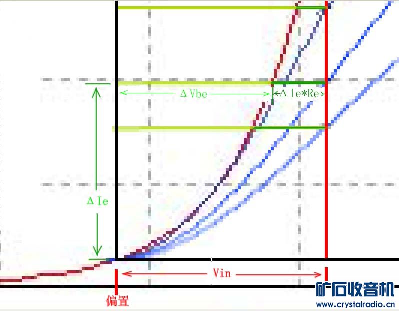

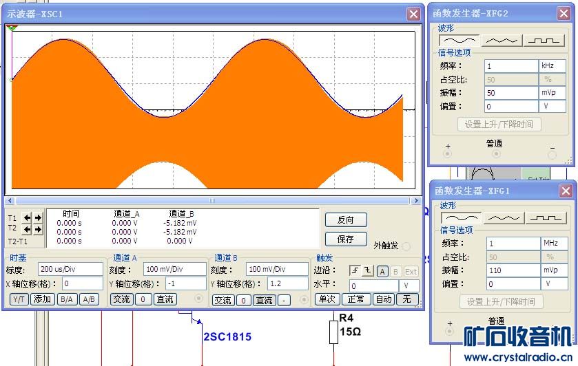

偏置Re和Vin的关系以及失真度,电路的增益
    还是把正弦曲线和指数曲线放在一起比较,预先加偏置到某位置,Vin最大值对应正弦曲线的零点,这样
    Vp+Vin=Vp+ΔVbe+ΔIe*Re            (Vp表示偏置电压)
          =(静态Vbe+静态Ie*Re)+ΔVbe+ΔIe*Re
而纵坐标的ΔIe,有无数个正弦曲线可以与指数曲线组合,其中只有一个失真度最小,数学计算没法弄,只能仿真或实测。
ΔIe=Ies*e^[(Vp+ΔVbe)/VT]-Ies*e^(Vp/VT)
    =Ies[e^(Vp/VT)*e^(ΔVbe/VT)-e^(Vp/VT)]
    =Ies*e^(Vp/VT)*[e^(ΔVbe/VT)-1]

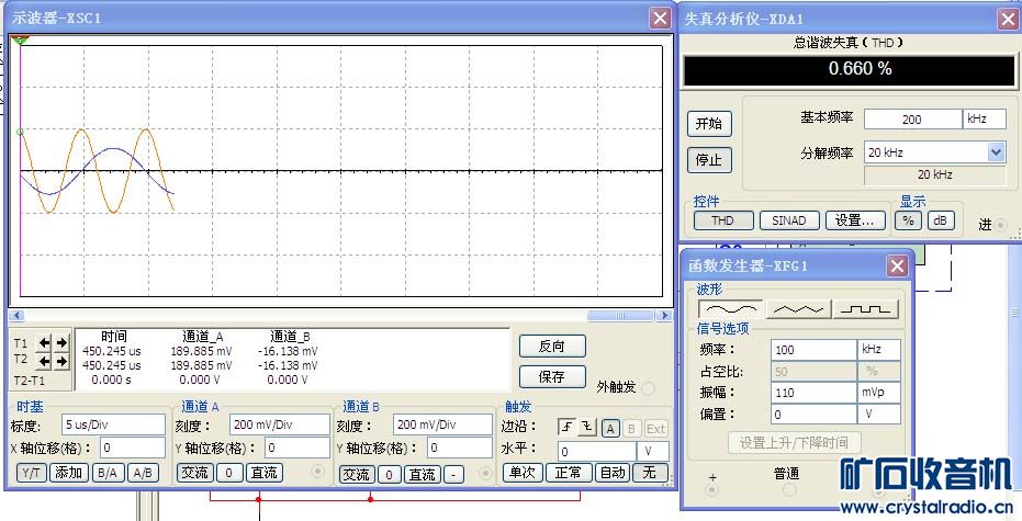

    可见改变偏置Re输出幅度会明显变化。对Re分别为10Ω、15Ω、20Ω、25Ω,输入110mVp、75mVp、50mVp、25mVp进行仿真得到如下数据:
第一组偏置、Vbe等是找出最佳失真度时去掉信号发生器测得的电压,第二组是叠加上110mV、75mV、50mV、25mV直流电压后的电压。从仿真看ΔVbe和ΔIe*Re变化很小,没有明显变化。对第一组偏置电压除以VT=26mV,再指数,再乘以倍率后得到的输出幅度,和仿真的输出幅度比较,很接近,特别是小信号时,这个公式可用。小信号时失真度非常低,但对偏置敏感,稍动一点儿失真度就上去了(仍然低于大信号),大信号比较皮。
    不同的输入信号幅度对应的偏置Re不同,各有一个最佳值。
    仿真和实验中早发现改变偏置或者Re输出幅度会明显变化,虽然只改变偏置或Re失真度会增大,但对失真度要求不是很高的场合,此特性可作幅度控制用。
低幅度和高幅度时的波形,可见明显失真,说明不宜做大范围的幅度控制,适合幅度不是太大的控制。
   (ΔIe*Rc)/Vin即电路增益Av,不是线性关系。如果保持偏置Re不变,输入减小,可按Vout=AvcosVin+DC计算,输入增大不能这么算。
    输出的直流成份,静态时的直流加上有信号时的直流。静态时的直流就是经典的直流工作点计算,说简单也简单,说复杂也复杂,主要是超越方程,集成运放中的“微电流源”。有信号时的直流简单,就是输出正弦波幅度的一半。
    高频特性,即带宽。仿真不靠谱,结果不可信,波特图仪根本不能用。实际测量需要仪器,理论分析应该很复杂,因为非线性。二极管带宽应该比三极管要高,似乎简单些,实际也简单不了,输入输出隔离不如三极管。这个我弄不了。
    需要两路相反的输入信号,这个很多时候很麻烦。这样可以单路输入,但仍然浮地,仍然麻烦。
    请版主把标题改改,改成什么好?“两个新的简单低失真度正弦波2倍频电路”?这个电路以前没见过。然后大家转载吧,先传播出去再说,注明出处。
