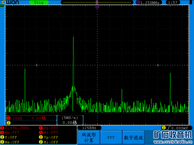

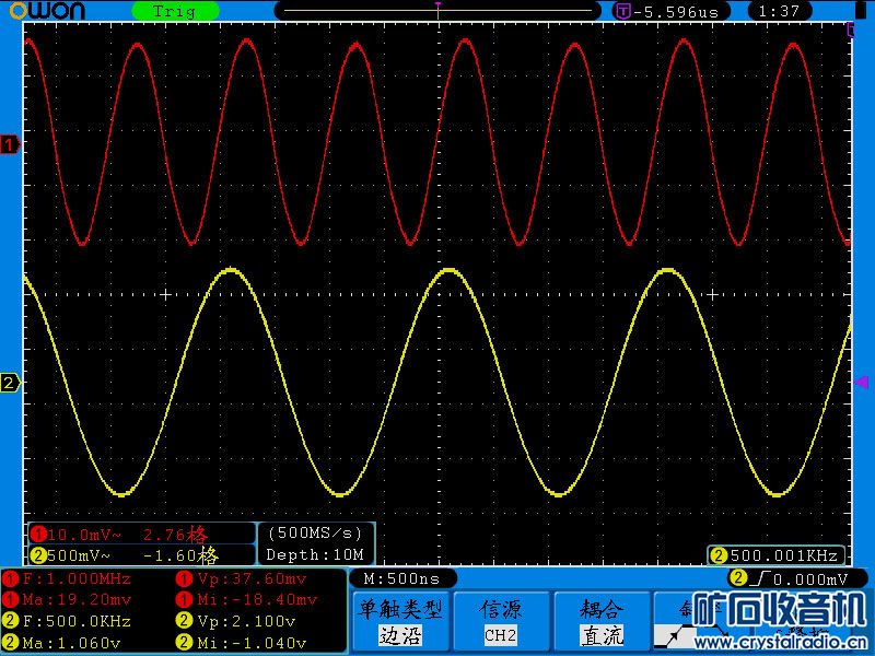

本来想验证二极管双平衡混频电路在二极管不平衡时的工作情况。结果不小心搞成了倍频电路。
原理图如下:
请问这个电路是否有问题?看频谱和波型都挺好的。我对倍频电路完全没有概念啊...

输入信号的幅度正好位于平方率检波的范围,这时候的倍频效果最好。

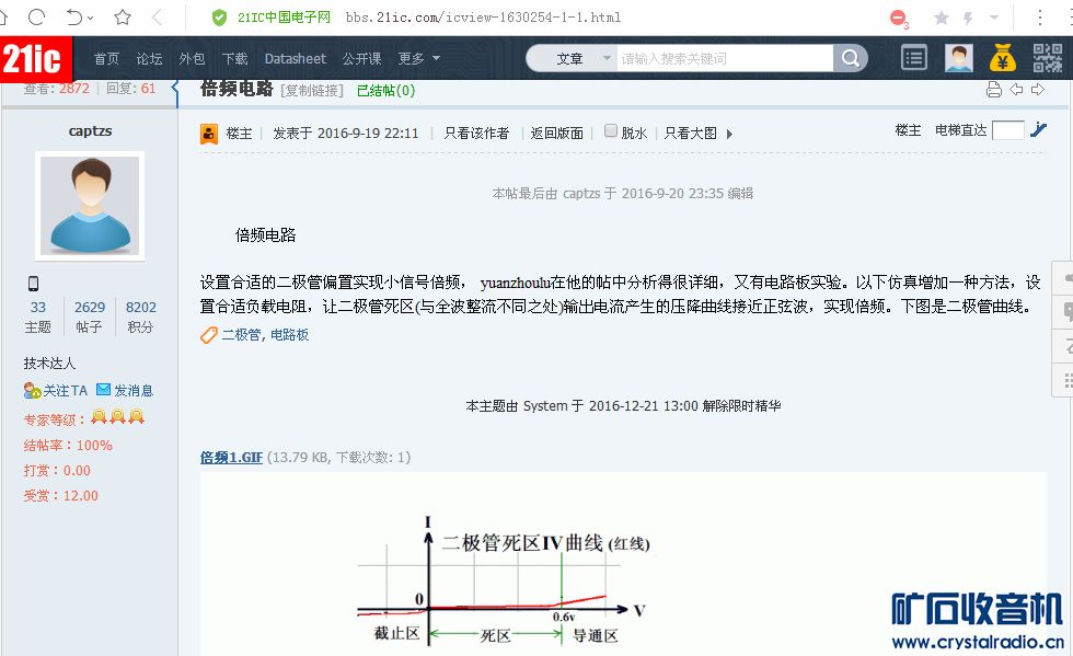

一个2倍频的电路 - 〓晶体管与集成〓 - 矿石收音机论坛 - Powered by Discuz!
http://www.crystalradio.cn/thread-933284-1-1.html
21ic的:

电路仿真试了试,输入信号的幅度Vp<150mV,倍频越接近正弦波形,输入电压幅度增大谐波明显增加

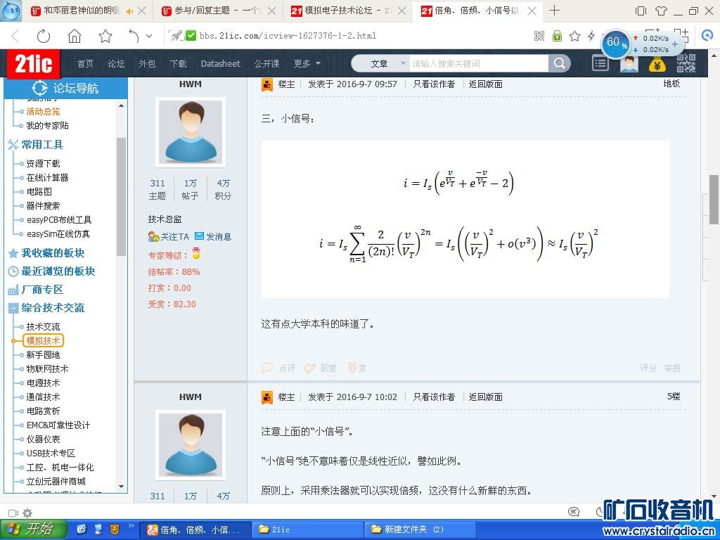

他这个电路本质上和我的电路是相同的,见那边manbo789的数学推导。可看作是两个平方率检波再叠加,进一步消除高次谐波,小幅度时表现非常。

我简单理解了一下,请指正。
电路两臂分别利用二极管的非线性产生了高次谐波,然后用相位相反的两臂把基波抵消,只保留了谐波成分?
如果是这样,为什么谐波不会抵消?
另外,似乎大信号时只是谐波很多,但主要还是二次谐波成分。
而且仿真时只有bat54在小信号时倍频效果最好。其它二极管都会有很多杂波。不知道为什么。

看那边帖子,manbo789的电路工作于小信号VT电压以下,我的电路有电阻减小失真可工作于更大一些的电压,那本书和我的非常像工作于大信号失真较大。不是大信号不能,而是失真大。
“用发光二极管做混频仿真,输入500mV以上的信号,混频效果依然很好”,可能发现了新的东西。不知道不同的二极管是不是都是那个二极管方程,如果是的话显然VT越大,输入电压也可以越高,失真度和输入电压与VT的比值相关。如果这样的话,信号电压高的地方可以用发光管。
这里有个实测的数据,《发几个以往闲暇时实测的元件伏安特性参数》http://www.crystalradio.cn/thread-1346443-1-1.html
