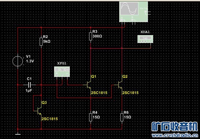

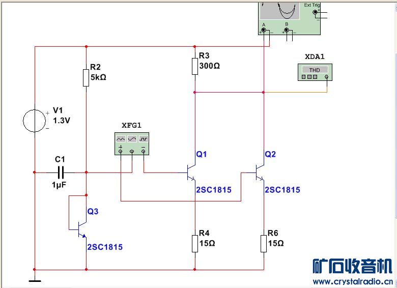

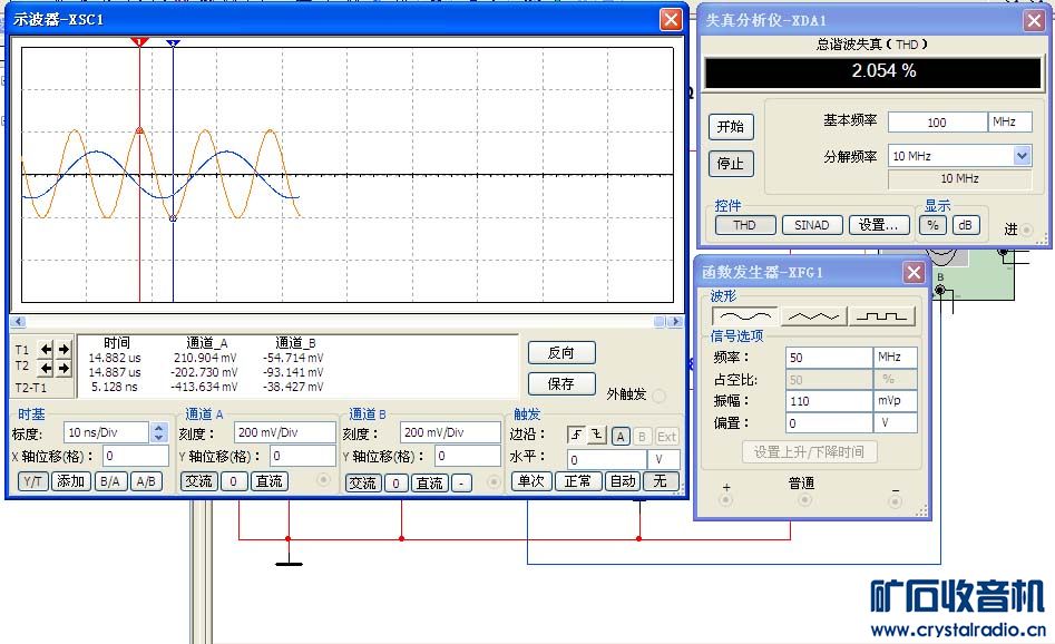

本来是仿真esr表的电路,接错了线,无意中出来个2倍频的电路,似乎还不错
 楼主| 发表于 2016-8-15 12:33:57 | 显示全部楼层
不会高数,理论推导弄不了,坛中藏龙卧虎高手如林,坐等坛中高手光临推导。

发表于 2016-8-15 15:39:53 | 显示全部楼层
shiuyipyuen 发表于 2016-8-15 13:12
我想大家应为矿坛发生了这个电路举杯庆祝,        ...
您老没注意看。。。。
他把信号发生器的正负波形分别接到(没有串接限流电阻)三极管的基极和发射级,模拟了混频。。。然后就没有然后了。。。
这是个仿真图。

发表于 2016-8-15 17:30:51 | 显示全部楼层
这个电路基本上就和二极管搭建的二倍频电路是一样的,不同的是有增益,幅度被放大了。
两个二极管分别与一个小电容和一个共用的电阻形成微分电路,二极管的输入则分别接上一个信号源的两个基本点反相的输出,于是二极管的整流作用在输出电阻上形成了两倍的微分尖峰。对数字电路熟悉的应该会对二极管微分电路有所了解,因而也会知道二极管倍频电路的作用原理。
在楼主的电路中,两个三极管代替了二极管的作用,每一个半波中总有一个三极管导通,从而在R3上形成了两倍于信号源频率的输出波形,其实就是这么简单。
发表于 2016-8-15 18:48:30 | 显示全部楼层
两个完全一样的三极管共射放大器共用一个集电极电阻。偏置比较低,处于输入特性曲线弯曲处。则产生高次谐波。但两管的激励是反相的,那么就会产生基波和奇次谐波相“抵消”的现象,故而二次谐波被凸显了出来(工作点设置得比较好的话,4次以上的谐波分量很小),故而看上去象是二倍频了,如果再有谐振回路输出波形就会更好看了。但这个是建立在两三极管的参数一模一样的基础上的,仿真做到比较容易,现实中则难以做到,所以现实中会有一定的基波混入,波形自然也就没有这么好看了。
 楼主| 发表于 2016-8-15 19:13:44 | 显示全部楼层
那张图不清楚,重来张。

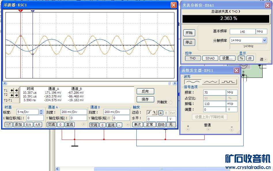

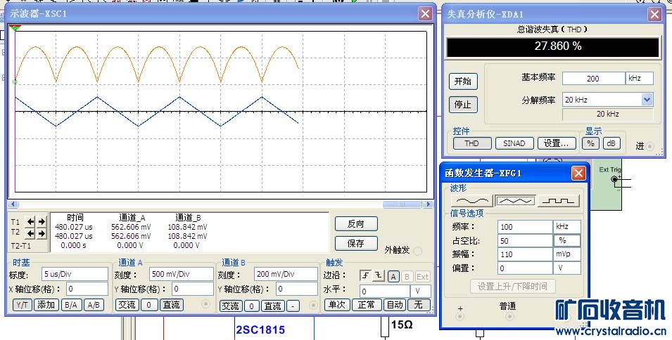

关于失真度,基极偏置电压和发射极电阻应该“配套”着来,当前失真度基本上就是个那了。把三角波送入可以明显的看出输出随输入变化是呈类似指数曲线,如果没有发射极电阻是完全的指数曲线,电阻很大就成了线性的了,适当的电阻可以使失真度最低。也许换用不同的偏置电压和发射极电阻失真度还有可能更低。
供电电压太低,提高后果然有改善。
不同频率下失真度和幅度。仿真和实际自然有出入,甚至错误,高频率下的仿真结果我感觉不可信,不会有那么好的。换管子型号应该有改善,但不会改善太多,改共射-共基那种形式应该改善明显,此时换高ft的管子有意义。有必要的话可以用孪生管。
实际实验无法进行,没有仪器失真度量不了,只有双踪20MHz示波器看看波形,更高频率来不了,而且示波器不怎么好,高频时表现有疑问,不是太靠谱。

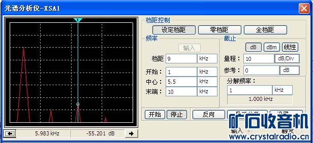

 楼主| 发表于 2016-8-15 22:03:17 | 显示全部楼层

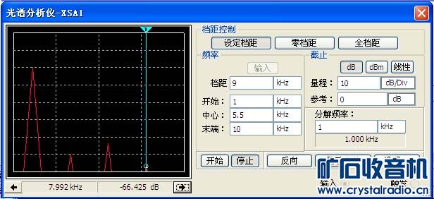

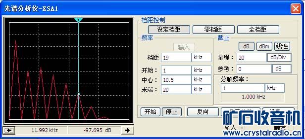

看看频谱,1KHz的。这个电路用于音频放音乐、语言怎么样?不是说偶次谐波声音好听嘛,把原信号2倍频再混入原信号,出来声音……?这个可以试
 楼主| 发表于 2016-8-16 09:27:35 | 显示全部楼层

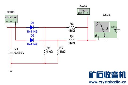

试试二极管,也不错
无偏置居然也行?错了吧?波形好奇怪。
