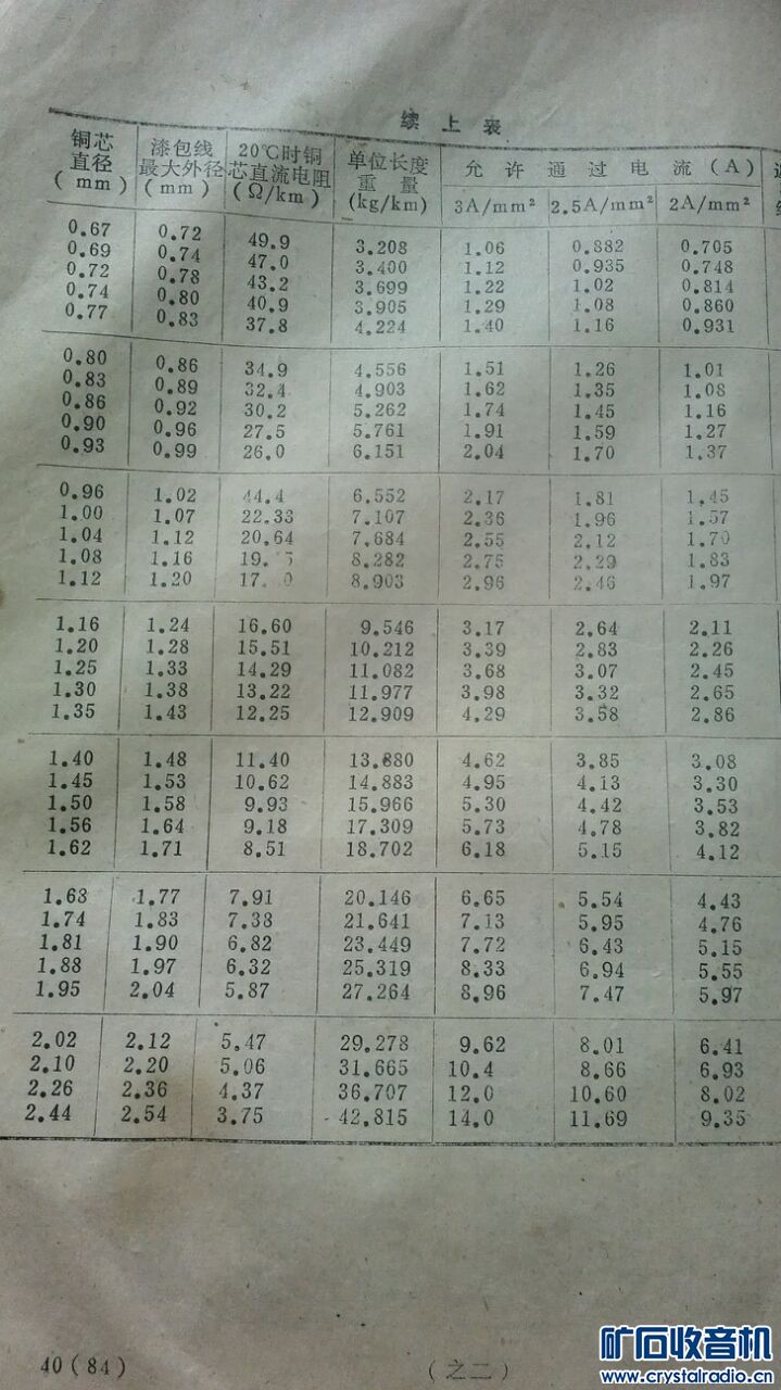

你家的瓷砖和我家的一模一样哈,我不知道2条0.9的线和1.8的线的电流不一样你是怎么理解的,理论上多股线的 ...
QQ图片20160508125741.jpg 电流差得比较多 ,地板砖让我这样放东西被老婆不少说已经花了不少

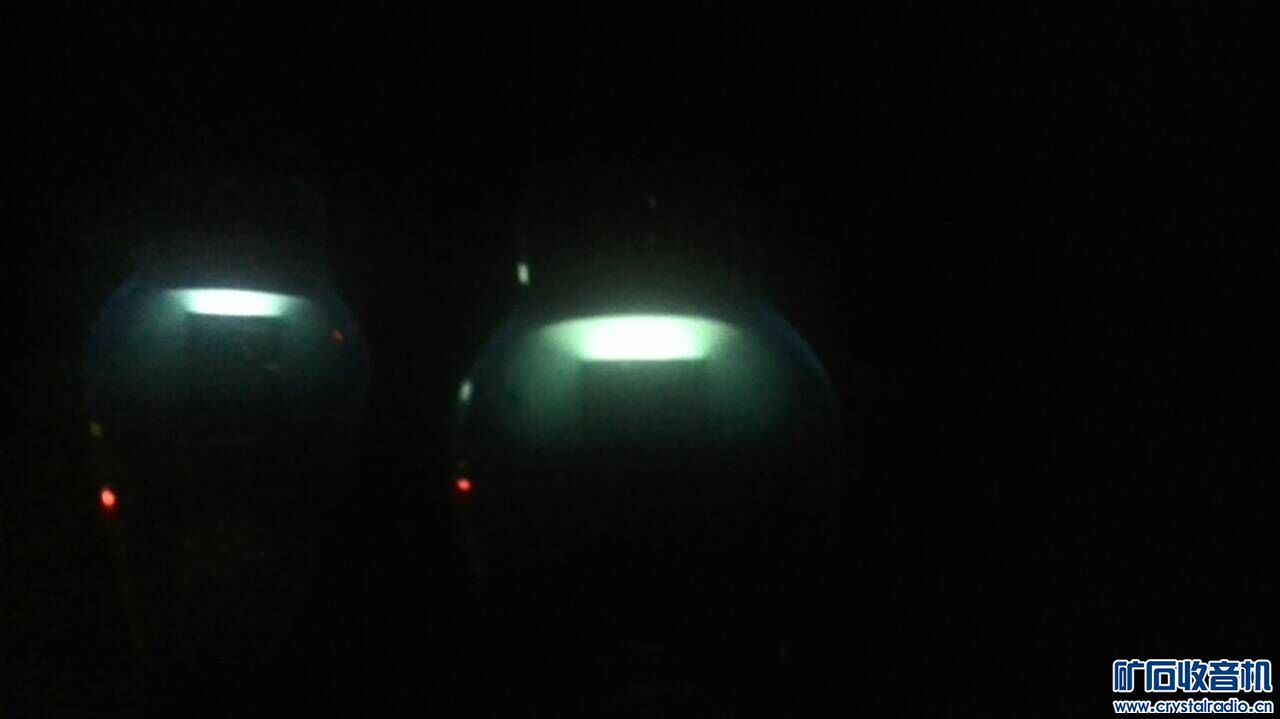

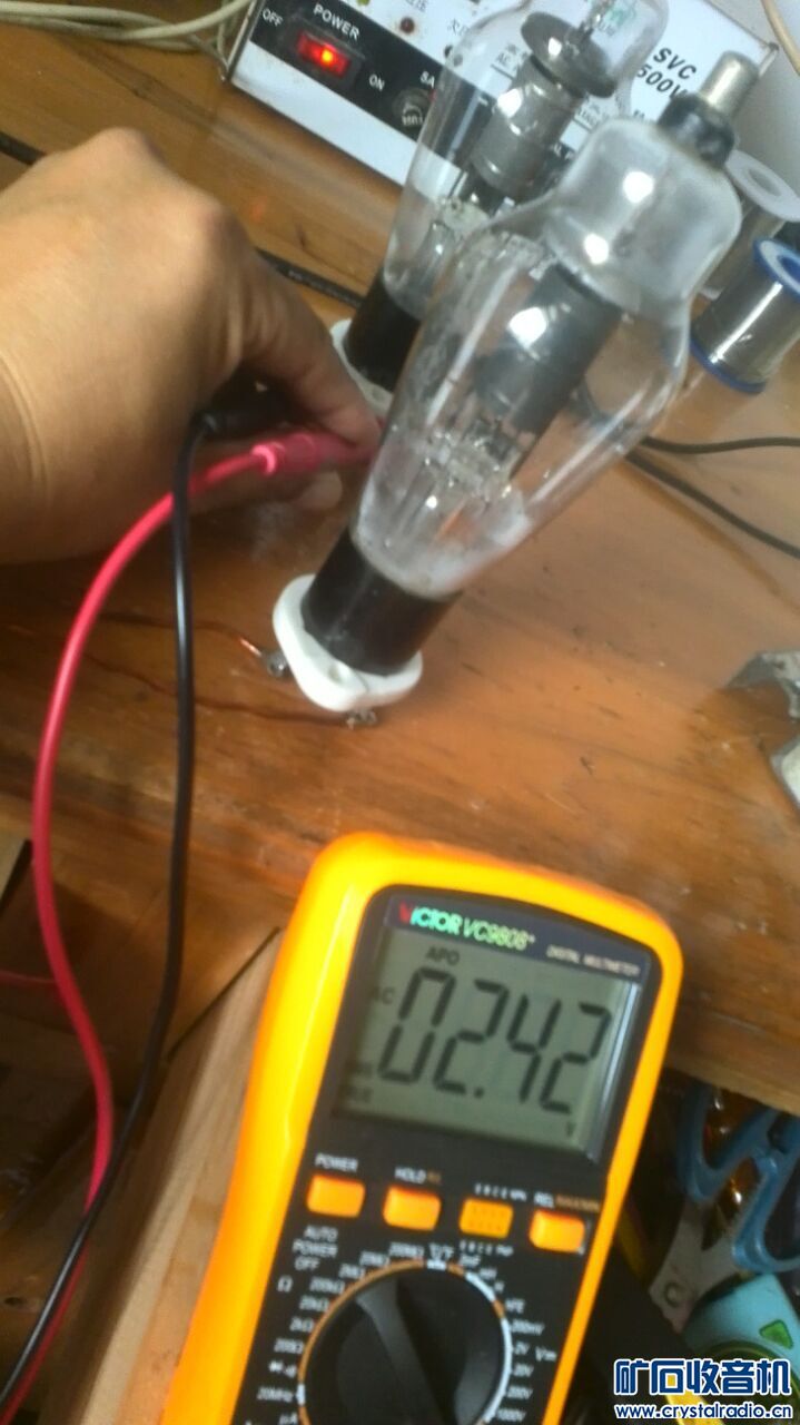

QQ图片20160508134230.jpg QQ图片20160508134236.jpg QQ图片20160508134255.jpg   空载电压与加载电压 有点低现在等半个小时看看温升多吗?  晚点加高压看看蓝火不知道FU29推挽450V时最大电流是多少?

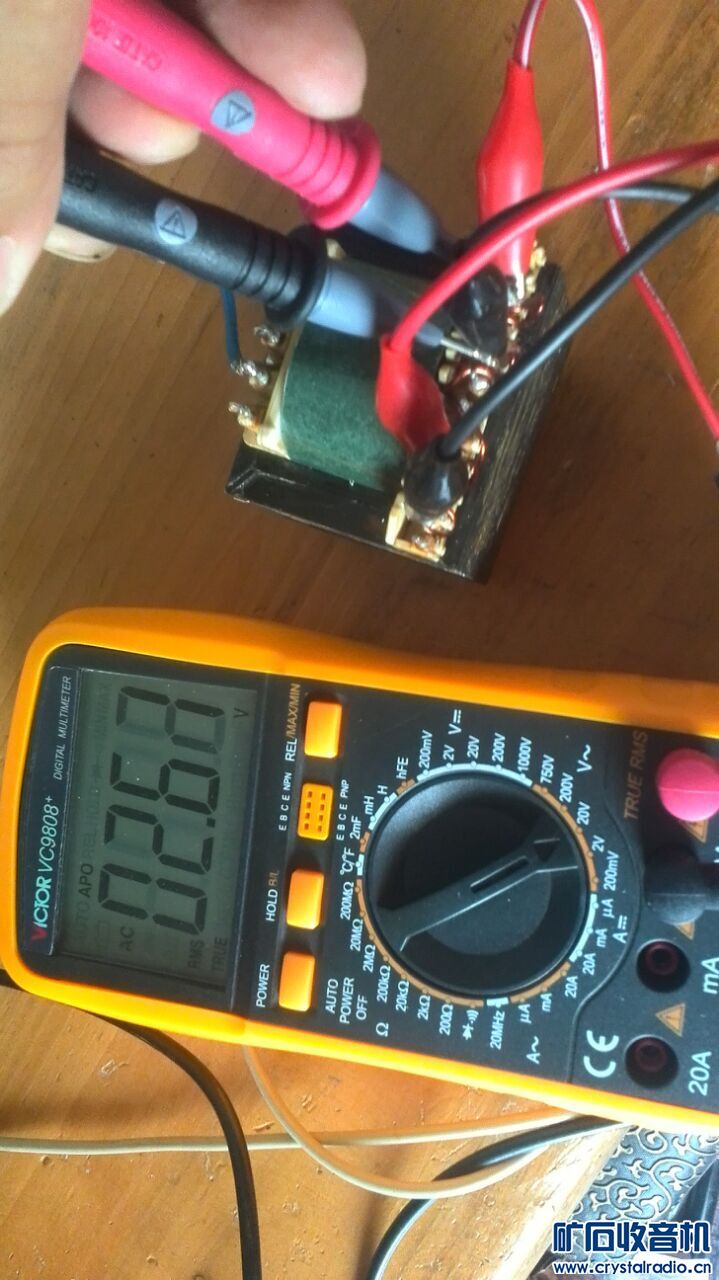

QQ图片20160508204905.jpg QQ图片20160508204917.jpg     灯丝变压器功率太小(30w左右)1小时后烫手,这两天白忙了。上班两天然后继续。
发表于 2016-5-8 20:59:30 | 显示全部楼层
推挽用胆整流,包括扼流圈,都是吃力不讨好
