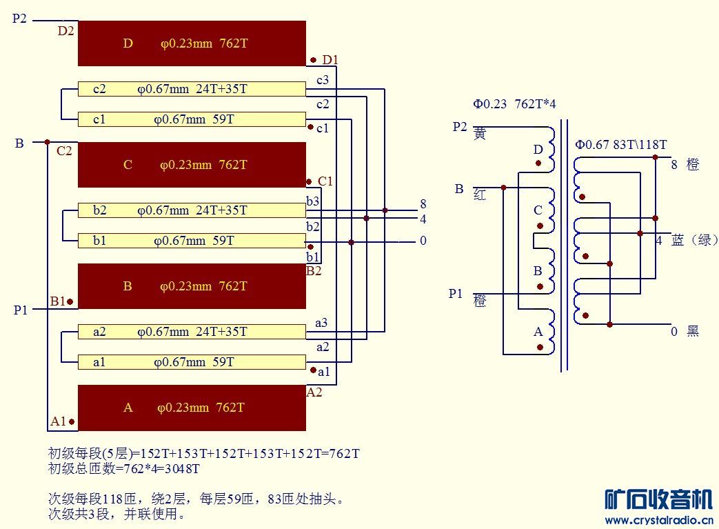

龙族魅影 发表于 2016-5-7 23:02
2条0.9的线并饶不等于1.8的电流吧
需要4条直径0.9的线材可以代替直径1.8的线。

临时可以使用CB-50-34代替用吧?火星大师!我用电桥测试过CB-50-34的电感,大约在35-37H,根据R=2*pi*H*f得到f大约在32左右。是否意味着这个输出变压器可以低频可以到32H?

火星大师,输出变压器是否要层层垫纸或者是组间垫呢?谢谢

我又犯错误了,做的时候怎么没引出270V或者230V的抽头只要了290V和330V的。现在正做输出牛初7K  次0-4-8,在想如果次级计算好了抽出两个接头让初级可以变7K 10K,少人说过这个问题是不是我异想天开了。

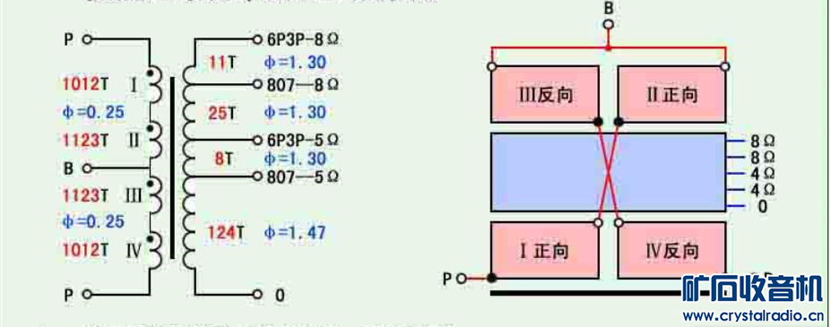

有高手这样尝试过,网上的资料,供您参考

老师此输出我做不了初级4250砸,次级1.30   1.47的线不是一般的难绕。

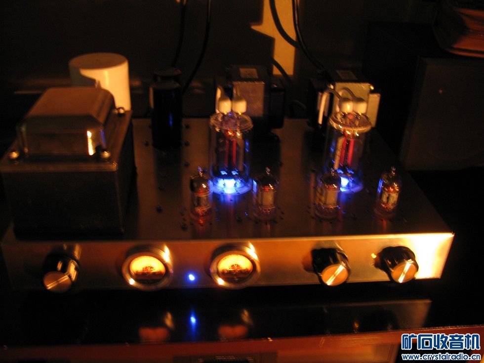

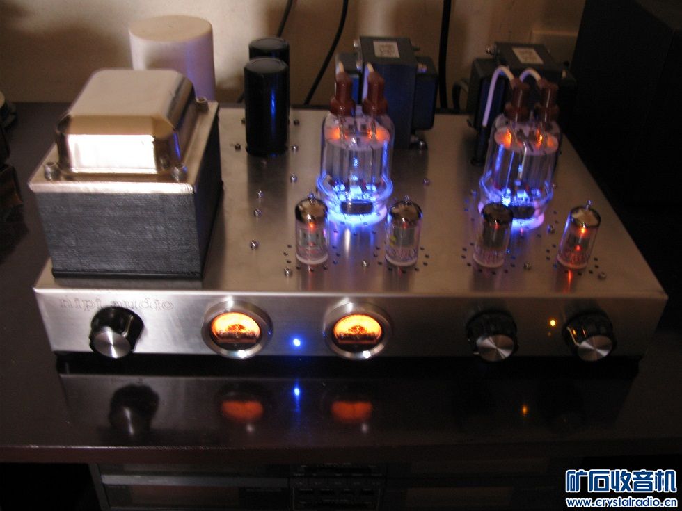

去年装的FU-29推挽,最近换上FU-19,音质别有一番风味。
预祝楼主早日成功

替火星老师回答,这个图记得是为807设计的,阻抗6.6K左右,铁芯96*50,供参考
