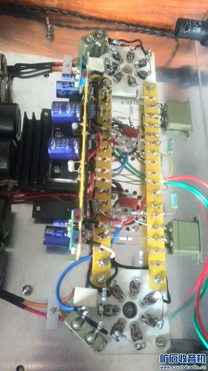

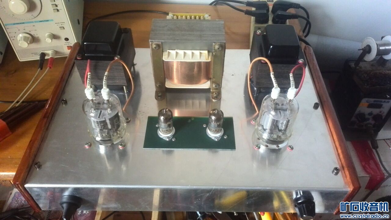

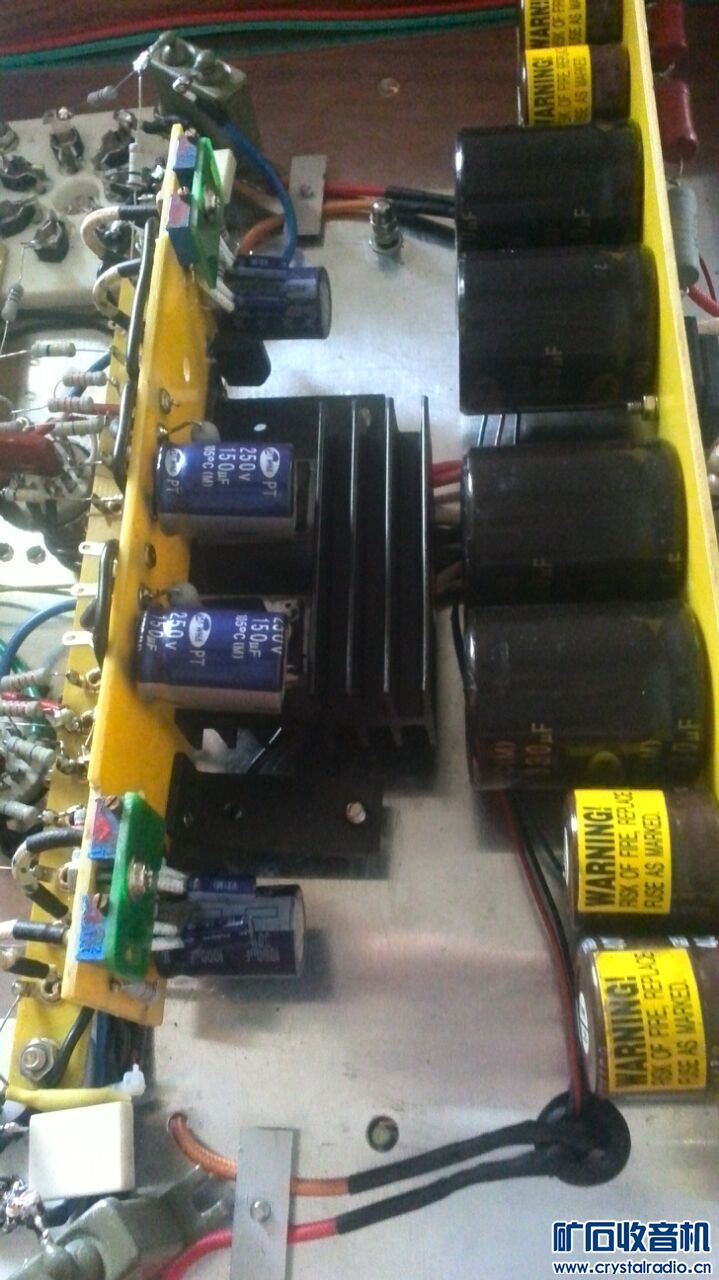

 楼主| 发表于 2016-6-30 10:28:36 | 显示全部楼层
QQ图片20160630101116.jpg QQ图片20160630101140.jpg QQ图片20160630101149.jpg QQ图片20160630101206.jpg   终于开声了
 楼主| 发表于 2016-6-30 10:33:24 | 显示全部楼层
QQ图片20160630101036.jpg   一个声道  4.2mv ,另一个声道  5.5mv ,这是我没想到的,由于图纸是分几个部分套用的电脑画图不会,整理或者自己画好后再发。
