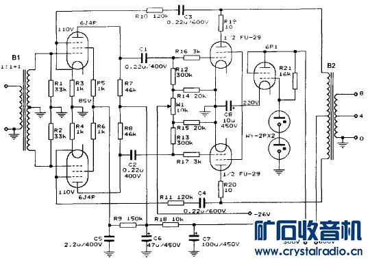

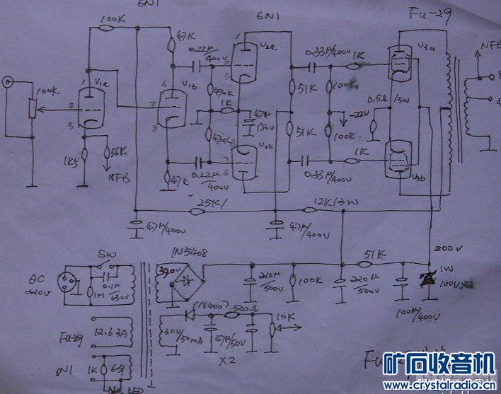

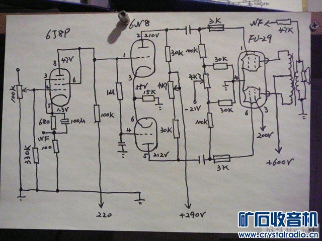

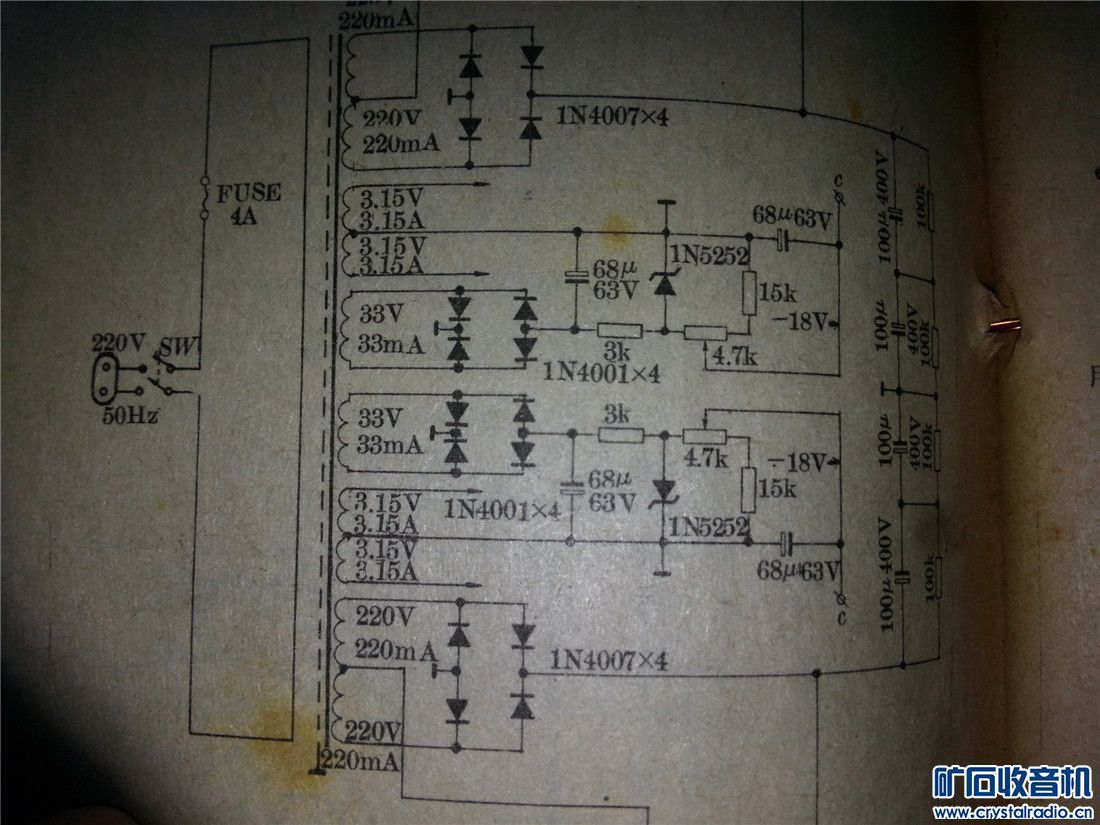

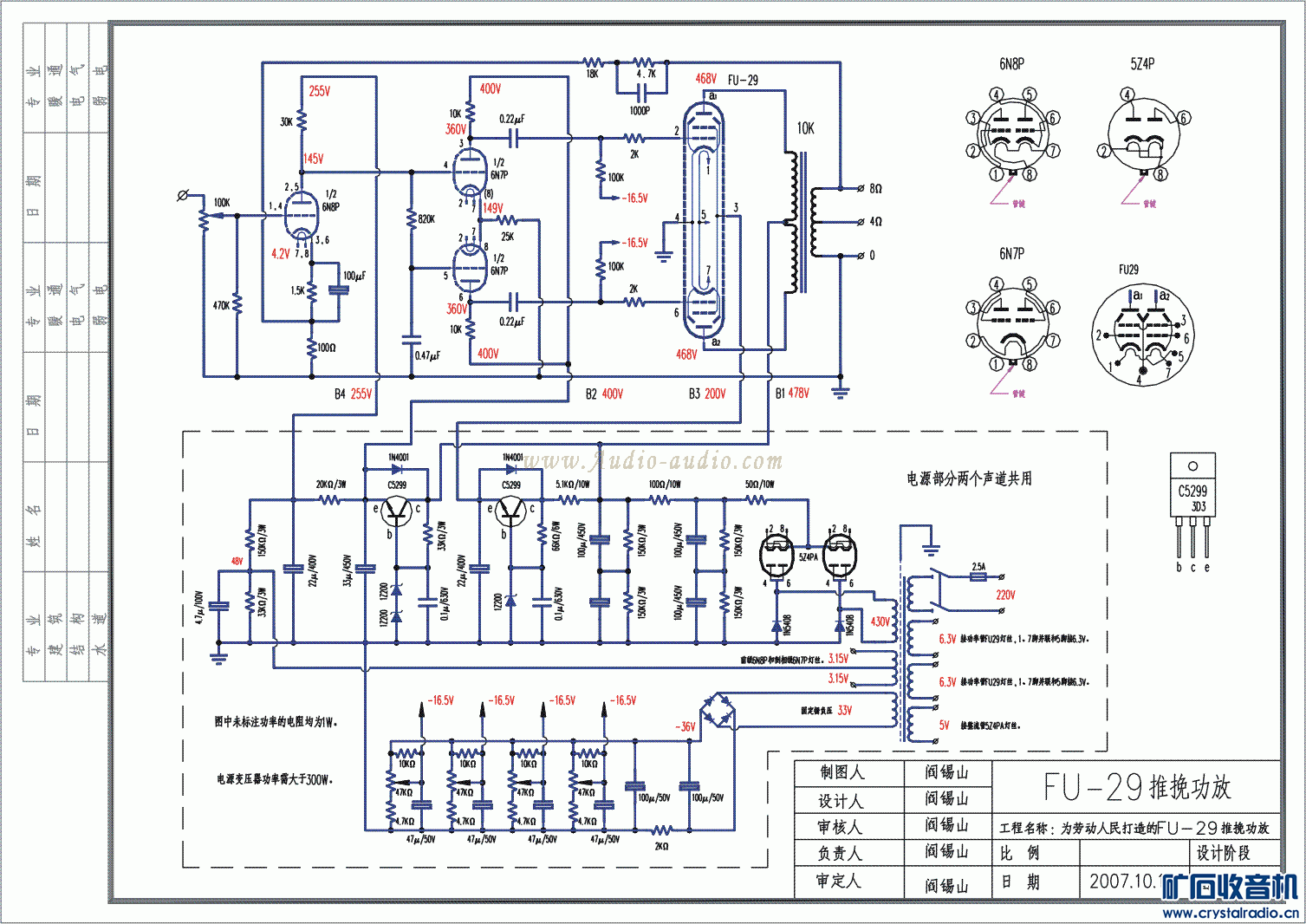

给楼主上几张我收集的图纸,以供参考,话说fu29推挽声音还是不错的
 楼主| 发表于 2016-5-8 08:52:58 | 显示全部楼层
刚上线就收到老师的礼物非常感谢,这正是我需求的。

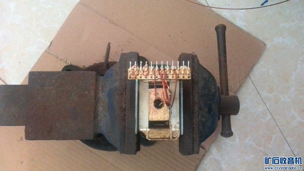

-昨天拆了5个变压器都不理想有一个竟然是铝线的,本想要其初级自己绕次级,看来想省事也不是一帆风顺,继续灯丝变压器制作中。 QQ图片20160508095740.jpg
发表于 2016-5-8 11:03:14 | 显示全部楼层
龙族魅影 发表于 2016-5-8 09:58
-昨天拆了5个变压器都不理想有一个竟然是铝线的,本想要其初级自己绕次级,看来想省事也不是一帆风顺,继续 ...
你家的瓷砖和我家的一模一样哈,我不知道2条0.9的线和1.8的线的电流不一样你是怎么理解的,理论上多股线的载流量是大于单股线的。
发表于 2016-5-8 11:18:50 | 显示全部楼层
大灰狼dhl 发表于 2016-5-8 11:03
你家的瓷砖和我家的一模一样哈,我不知道2条0.9的线和1.8的线的电流不一样你是怎么理解的,理论上多股线的 ...
2条0.9的线,比1.8的线,截面面积小一半,直径小1/2,截面面积小1/4,按3.14*R*R计算。
