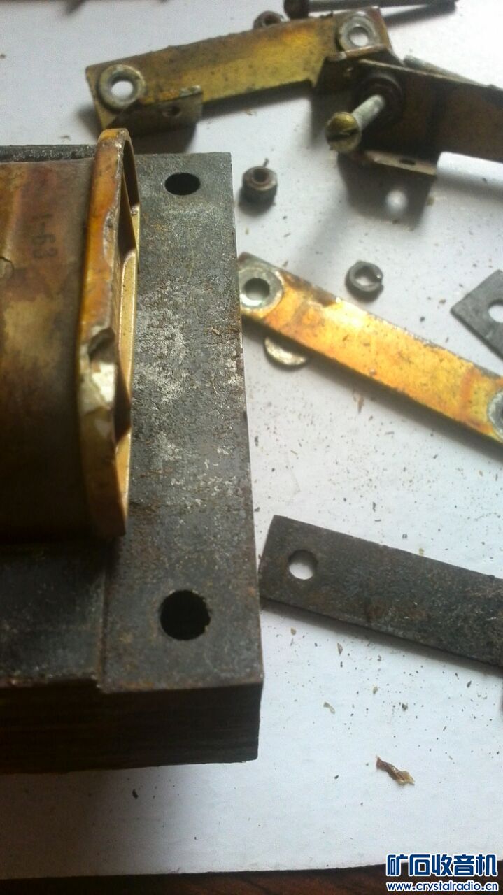

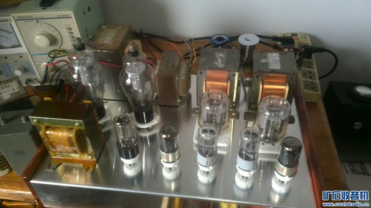

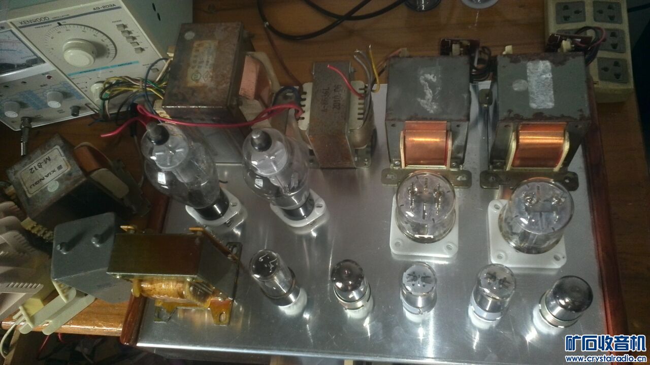

做一台机不容易,在制作之前请教老师们给点经验,文化水平与表达能力有限就跳重点说。所推音箱  JAMO   GF25  12吋低音加号角(下图)听音环境30到35平方米,电路构思866汞管整流 ,6N9P+6N8+FU29;    6J8P或者6J4P+6N8+FU29;    6F2+FU29;   6N1+6N1+FU29,扼流圈,电牛,输出,自己养。为了节省开支收购了两头某石机的电牛0.5片96X70和114X60,要其初级次级算好了自己绕,输出有0.5片86X50,86X40,76X50,96X55规格的铁心和骨架,现在想知道FU29  功率20到30瓦 P到P的电压和阻抗多少?全程制作这里发表欢迎老师指点教导给点参考数据电路图纸指点迷津,我是菜鸟在这里先谢谢了。先发几张开工前的图片,我不做烂尾工。

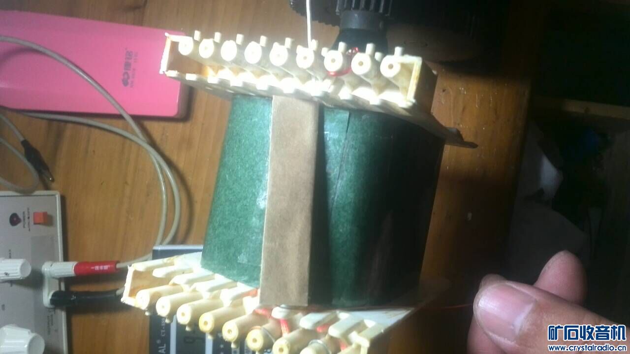

 楼主| 发表于 2016-5-13 09:29:35 | 显示全部楼层
QQ图片20160512113648.jpg QQ图片20160512190313.jpg QQ图片20160513091722.jpg 终于养了一头电牛,114X60cm,原初级447砸,现0-590-650砸,   0-590-650,  0-7-14砸 ,0-7-14砸,  0-70砸。初级线经0.67mm,高压0.34mm,灯丝1.3mm(拆原来变压器的刚好合适)。今天继续输出牛感觉有点困难骨架有76X5cm和86X5cm的。

 楼主| 发表于 2016-5-7 12:52:42 | 显示全部楼层
   开做    QQ图片20160507124923.jpg 一个黑白电视机的变压器改866灯丝变压器2.5X2伏。
发表于 2016-5-7 13:48:05 | 显示全部楼层
给点建议:推挽机用不到胆整流更用不到866!费力不讨好要是为了美观就另议了
发表于 2016-5-7 13:57:00 | 显示全部楼层
摆位太挤了。胆整流管是否换一下。扼流器放在机箱里。
 楼主| 发表于 2016-5-7 14:39:29 | 显示全部楼层

 楼主| 发表于 2016-5-7 14:55:30 | 显示全部楼层
扼流圈图上那个放不下96片,我的机箱只有7厘米高放不下了,整流管 我是想放前面866就怕小孩和那个友人来了不懂乱碰就麻烦了,好多人说866不好伺候。扼流圈要求不高我用0.31的线绕玩28X50的骨架是否可以,有必要层层垫纸吗?谢谢老师建议,如若我用866就把它放前面。
