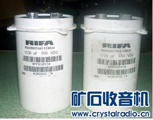

好手艺啊真漂亮,看着你的输出不是很大啊右边后面那个白色的是电容吗?

输出牛是76片叠厚45,与阎锡山的尺寸一样,几年前购的商家说是LP的,使用感觉高低频还不错。
白色的是力发1100μF/550V。 φ67X108MM.jpg

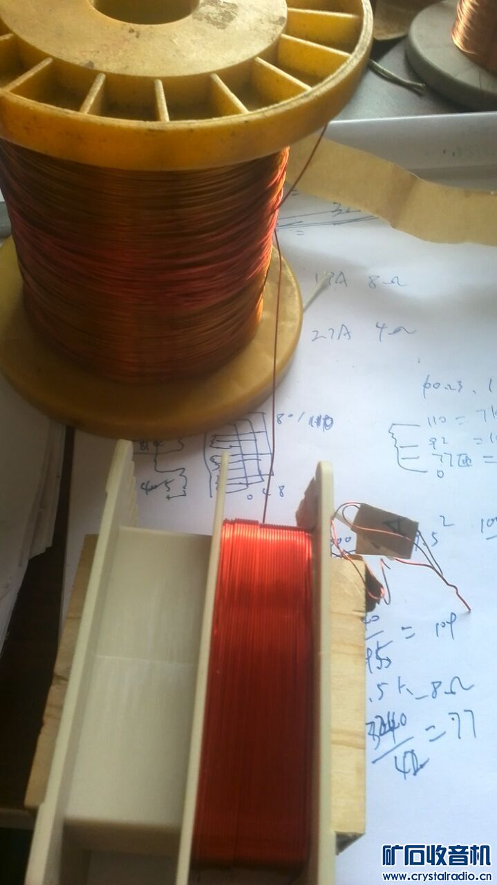

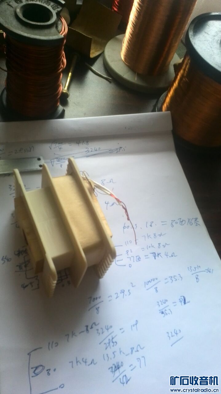

 楼主| 发表于 2016-5-15 10:41:05 | 显示全部楼层

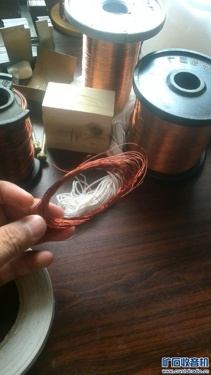

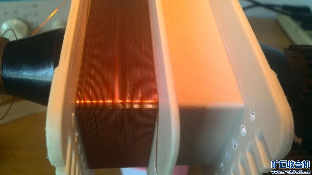

经过反复计算  2.8X5cm的王字骨架,用0.23初级3240砸分两边,次级0.51      8欧109砸   4欧80砸分4段,初级一边1620砸分3段,用3初夹2次方法。
 楼主| 发表于 2016-5-15 15:11:38 | 显示全部楼层
QQ图片20160515150758.jpg QQ图片20160515150809.jpg 第二层做不好剪短重新绕
 楼主| 发表于 2016-5-15 15:12:54 | 显示全部楼层
绕了半天才得小半头牛累,休息一下。

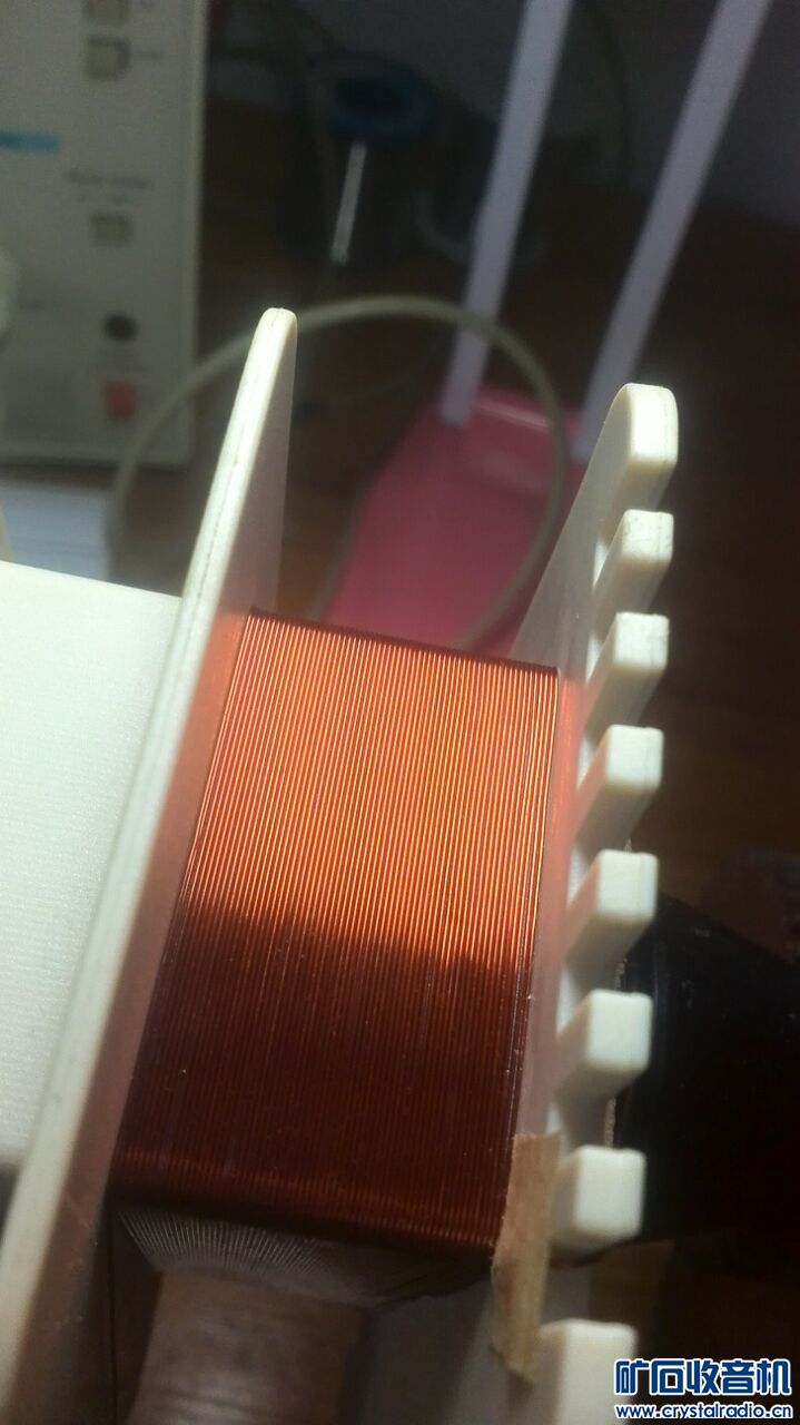

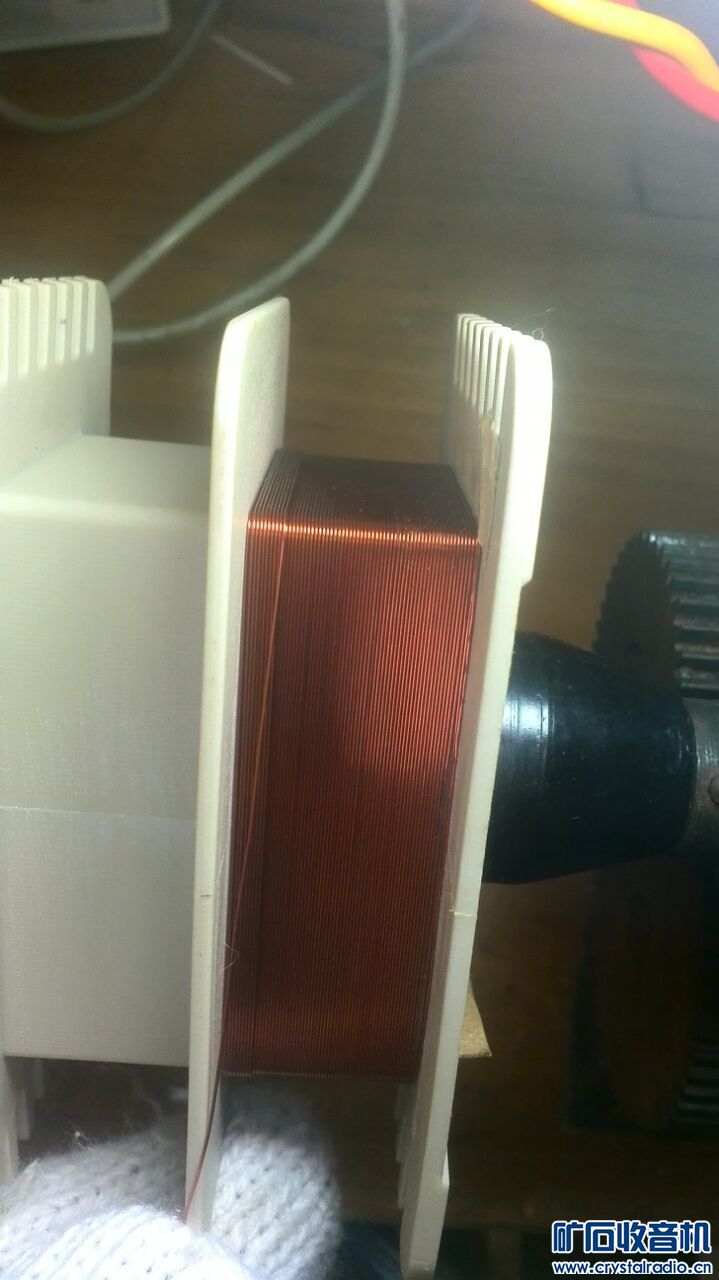

 楼主| 发表于 2016-5-15 17:42:43 | 显示全部楼层

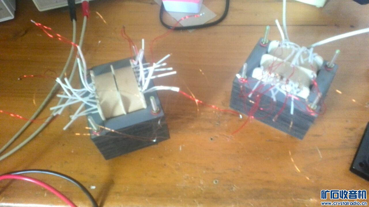

QQ图片20160515173854.jpg QQ图片20160515173859.jpg 绕不下了次级要4层才可以白忙活了重新绕。

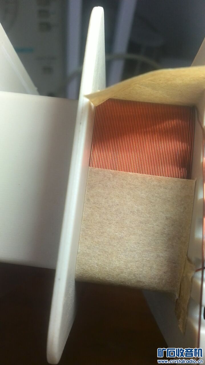

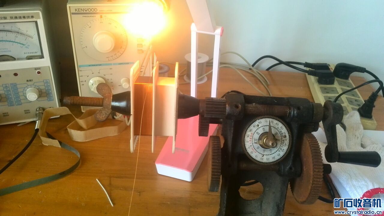

 楼主| 发表于 2016-5-17 15:36:01 | 显示全部楼层
QQ图片20160517153328.jpg QQ图片20160517153336.jpg 正在进行中  养牛不是一般的累,不知道哪位师傅找到感觉可以连续绕,我目前找不到不知道今天能绕多少。

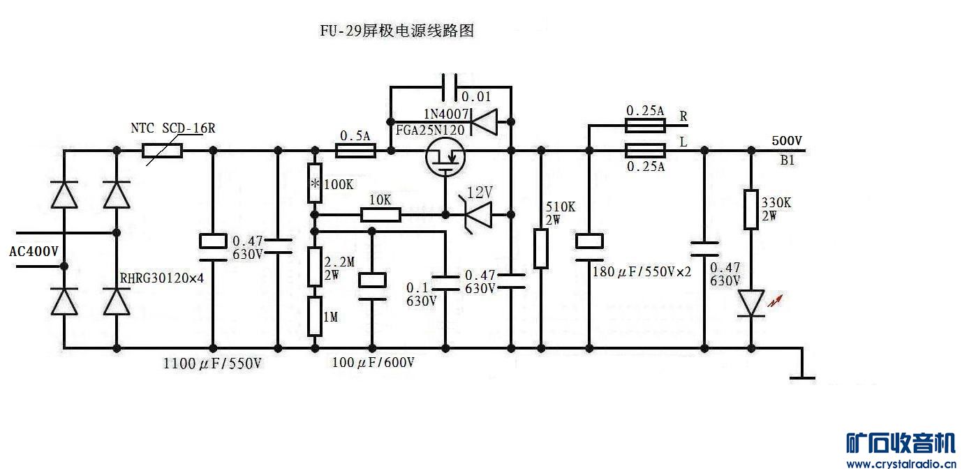

我做的FU29推挽功放 ,是用的13,5K的输出牛,FU29的屏压用到700V
我是10K输出,500V屏压,FU-29屏流30mA,FU-19屏流20mA。

考虑输出牛的功率和阻抗,屏压取500V。AC400V/0.6A石整流力发1100μF/550V滤波后DC520V,经IGBT管FGA25N120电子滤波延时15S,平滑上升至DC500V输出,达到软启动效果,保证低频频响和降低直流波纹。前级帘栅极采用独立绕组供电,整流稳压延时线路与此类同。 FU-29屏极高压电源线路图.JPG
 楼主| 发表于 2016-5-22 09:24:20 | 显示全部楼层

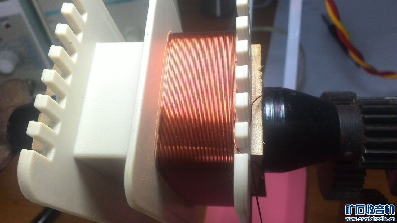

想法很美好但现实很残酷,实际不一定符合计算的要求,制作输出变压器中遇到的问题1 由于有框架限制每层计算的砸数总是少绕的下几砸, 2   引出线和套管占用了几砸的空间这个很重要会引起后面砸数的准确度(控制不好留下祸根往下绕容易塌边),3  开初1  2层容易绕得平整3层以后就难了宝塔结构会留下两边的空隙给下层更难绕制,如果初级到了尾段绕次级时一拉就馅下去非常麻烦。 QQ图片20160515150758.jpg QQ图片20160515150821.jpg QQ图片20160522092051.jpg
