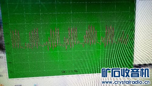

这是噪音波形,手摸天线端,就这样,更厉害了
 楼主| 发表于 2017-11-26 23:01:38 | 显示全部楼层
peiguoqing 发表于 2017-11-26 19:33
噪音太大,灵敏度还行,能收到本地调频信号,仅10厘米外露。还需要怎么办啊
噪声总是存在的,一是来自于外部、二是电路本身产生的。电路本身的噪声会限制测试灵敏度,首当其冲的是混频电路,因为他处在仪器的第一级;再就是电路的带宽,越窄噪声就越小,理论证明,带宽减小十倍,噪声会降低10个分贝。下面的图片给出了一般产品仪器的动态范围供参考。
业余条件下,经过努力,也是可以达到一定指标的。为了防止外界的干扰,采用屏蔽措施;电路内部,选择噪声系数小的混频器、选择噪声小的振荡器、放大器选择合适的直流偏置等等。
能够收到本地的调频电台,这个信号估计在微伏数量级吧。
要弄到实用,就要规范起来,屏蔽盒子安装、电缆接口插接、选用合适的零件.............。

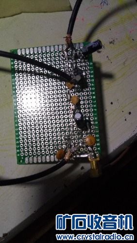

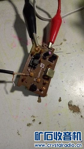

发表于 2017-11-27 14:56:22 | 显示全部楼层
我有时候能测到60MHZ的信号,二倍频120MHz,很强,-10分贝左右,不知何故?
短接NE612的一脚连接的60厘米左右的信号线(车载GPS天线的信号线)末端,频率变成一半频率,但是仍然很高,我就在1脚电容前面对地接了个50欧姆的电阻。效果不明显了。
请问:需要接50欧姆电阻吗?
我正在邮购电感,这个中周可以调的900uH,但是体积太大了,另外,外壳不行接地,否则,干扰很大。
我想:用中周谐振到50khz,Q值高一些,用后面放大此信号,会不会比低通滤波器灵敏度高一些啊?
谢谢!

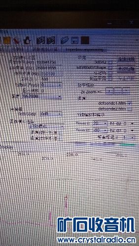

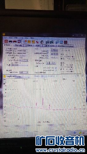

发表于 2017-11-28 22:16:17 来自手机 | 显示全部楼层
就这东西,这样测量,灵敏度足够了。非常满意。这是视频音频调制模块,6.5兆赫兹调制到228.6兆赫兹的频谱。在这种情况下,频率计没有多少用的。改天用贴片做个。很满意,谢谢!

 楼主| 发表于 2017-11-29 14:37:54 | 显示全部楼层
peiguoqing 发表于 2017-11-28 22:16
就这东西,这样测量,灵敏度足够了。非常满意。这是视频音频调制模块,6.5兆赫兹调制到228.6兆赫兹的频谱。 ...
你这个照片怎么有一层布纹、看不清楚?
这种测试方法灵敏度是非常高的,随便就可以到微伏级别,数字频率计肯定测试不了,而且可以看到波形的质量,谐波、调幅还是调频啦。即便这个简易的玩意,对于爱好者来说,也是一件利器!

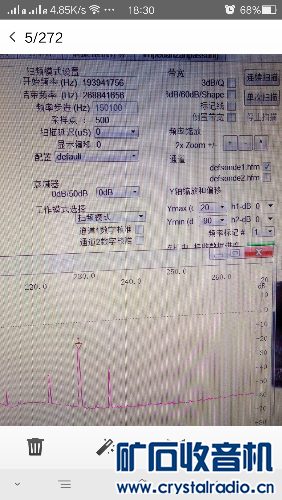

发表于 2017-11-29 18:27:49 来自手机 | 显示全部楼层
发个试试,手机拍的
发表于 2017-11-29 18:28:48 来自手机 | 显示全部楼层
怎么(⊙_⊙?)回事?
发表于 2017-11-29 18:30:03 来自手机 | 显示全部楼层
手机的原因吧,我这里很清楚
发表于 2017-11-29 18:31:24 来自手机 | 显示全部楼层
这样呢,再试试

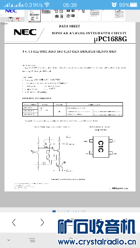

发表于 2017-11-30 05:52:29 来自手机 | 显示全部楼层
这东西,噪音系数4db,可以做前级放大吗
发表于 2017-11-30 06:08:05 来自手机 | 显示全部楼层
这个很小了

 楼主| 发表于 2017-11-30 09:49:09 | 显示全部楼层
增加前置放大并不会提高信噪比,放大器的噪声会与被测信号一起进入。电路的噪声与通频带密切相关,通带越窄、噪声越小,前面我贴出的图片就是为了说明这个问题的。而且,频谱仪的输入是宽带的,对放大器的频响要求极为严格,通常混频器采用的都是二极管混频器,虽然没有增益,但是噪声很小、动态范围比较大、幅频特性也容易做好。
欲要提高灵敏度,更窄的带宽是首选,何况测试也需要很窄的带宽,不仅提高了灵敏度,也提高了分辨率。高的分辨率使得我们可以仔细分析信号的细节,比方说一个调幅信号,假设调制信号频率是10HZ,那么仪器的中频带宽就要有10HZ的通带,否则就分不出来这个调制频率究竟是多少。当然,带宽窄了,像这种扫描式的仪器,扫描的速度就要极慢才能正确显示。
也许,联系到具有高放的接收机又怎么解释,接收机上的高放基本上都是带有调谐回路的,在一定程度上避免了带外的干扰,提高了选择性,由高放自身产生的噪声是无法减少的。
