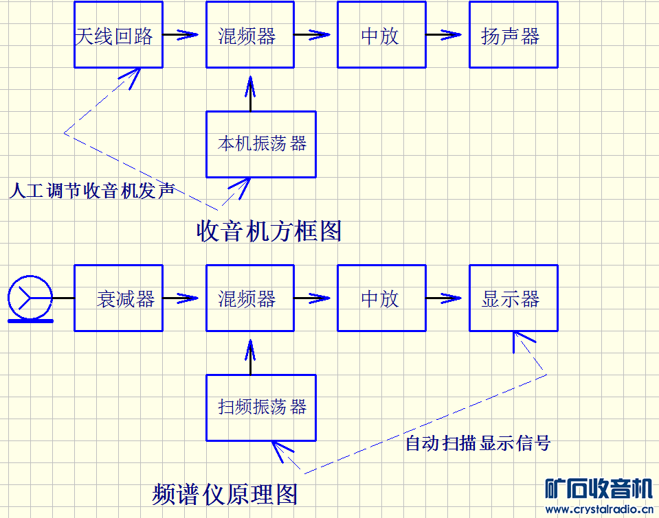

自制频谱仪需要解决那些问题,一台适合爱好者自制的频谱仪需要什么样的电路,首先我们要弄清仪器的一般原理。爱好者对收音机都很熟,所以我们先从收音机说起。
熟悉电路原理的不难知道,频谱仪其实就是一台宽带的、分辨率很高、灵敏度很高的扫描接收机。普通接收机一般是用人工的方法调节频率度盘,遇到电台信号就停止调节,如果需要接收另一个台,那就再次调节频率度盘,稍好一点的收音机,可以扫描选台,选好的台存储下来再调用。收音机扫描选台的扫描过程是将整个频段的所有信号都接收下来,调用只能弄一个信号出来;而频谱仪扫描过程也是这样,但是他可以将接收的信号实时的全部显示在屏幕上。
上面是收音机与频谱仪的简单原理方框图,不难看出,都是用来接收处理信号的。收音机处理的信号变成了声音,频谱仪处理的信号变成了谱线图;处理信号的电路有相同之处,本机振荡器或扫频振荡器的振荡信号与接收的信号混频之后形成的产物、通常叫做中频信号。
中频信号经过滤波、放大、幅值检测之后分别送到扬声器或显示器;收音机因为电路简单,接收部分通常采用调谐回路对信号进行选择之后送到混频器。频谱仪一般不采用谐振回路,由于被测的信号可能很强,因为要线性的反映信号的大小,因此过大的信号需要经过适当的衰减之后加到混频器,否则就会烧坏混频电路的元器件;而收音机面对较强的信号,一般不会烧毁输入回路的元件,但是面对很强的电台信号,需要采用自动增益控制的方式保证强信号不过载。
两种设备都有相同作用的振荡器,收音机靠人工调节频率,而频谱仪虽然也可以工作在手动调节状态,但主要是靠锯齿波改变压控振荡器实现频率的自动调节。为了让显示器扫描的图形与调节速率同步,锯齿波压控电压还要加到显示器,这样屏幕上水平轴的每一点就对应扫频振荡器的频点。
频谱仪因为要无损和不失真的送到混频器,因此通常不加输入选频回路,也不用前置放大器,有些仪器也有选频回路,一般叫做预选器,因为频率很高,带宽很宽,预选器又会带来信号的损失,加上非常的复杂,频谱仪的信号直接输入到混频器。前置放大器总会有失真,失真就意味有新的频率分量出现,这个是不需要的,所以频谱仪一般都不会有前置放大器。
从方框图不难看出,频谱仪显示的图形其实就是中频放大器中的滤波器形成的。滤波器的通带很窄的时候,如果将扫频宽度增加到一定程度,看起来就像一根垂直的线条,所以常常叫做谱线,如果减少扫描宽度,见到的就是那个中频滤波器的谐振曲线。
收音机只要中频通带合适,我们就能听到悦耳的声音,一般情况下中频滤波器的通带是固定的,原则上只要相邻两个台不混在一起就行,常常用选择性表示;而频谱仪则不同,理论上讲,谱线只要看得见就行,因此带宽越窄越好,假设频谱仪的中频带宽是10KHZ的话,如果两个信号相差5KHZ就分不出来,大于10KHZ才能分辨;假设中频通带是10HZ,那就意味可以分辨两个相差10HZ的信号。由于滤波器响应的惰性,分辨率越高,扫频的速度就要越慢,过快的扫速使得滤波器来不及完成充电,会导致测试误差增大甚至显示不出来,所以频谱仪通常设置成不同的扫速,设置成不同的中频带宽,这就造成仪器的电路非常的复杂。
由于被测信号可能相差很大,为了同时显示这样两个以上的信号,频谱仪的显示器通常采用对数刻度,一般动态范围高达60分贝以上,可以同时显示相差千倍的两个信号。一般的示波器、扫频仪都没有这种特性,能够观察相差十倍的信号就不错了。

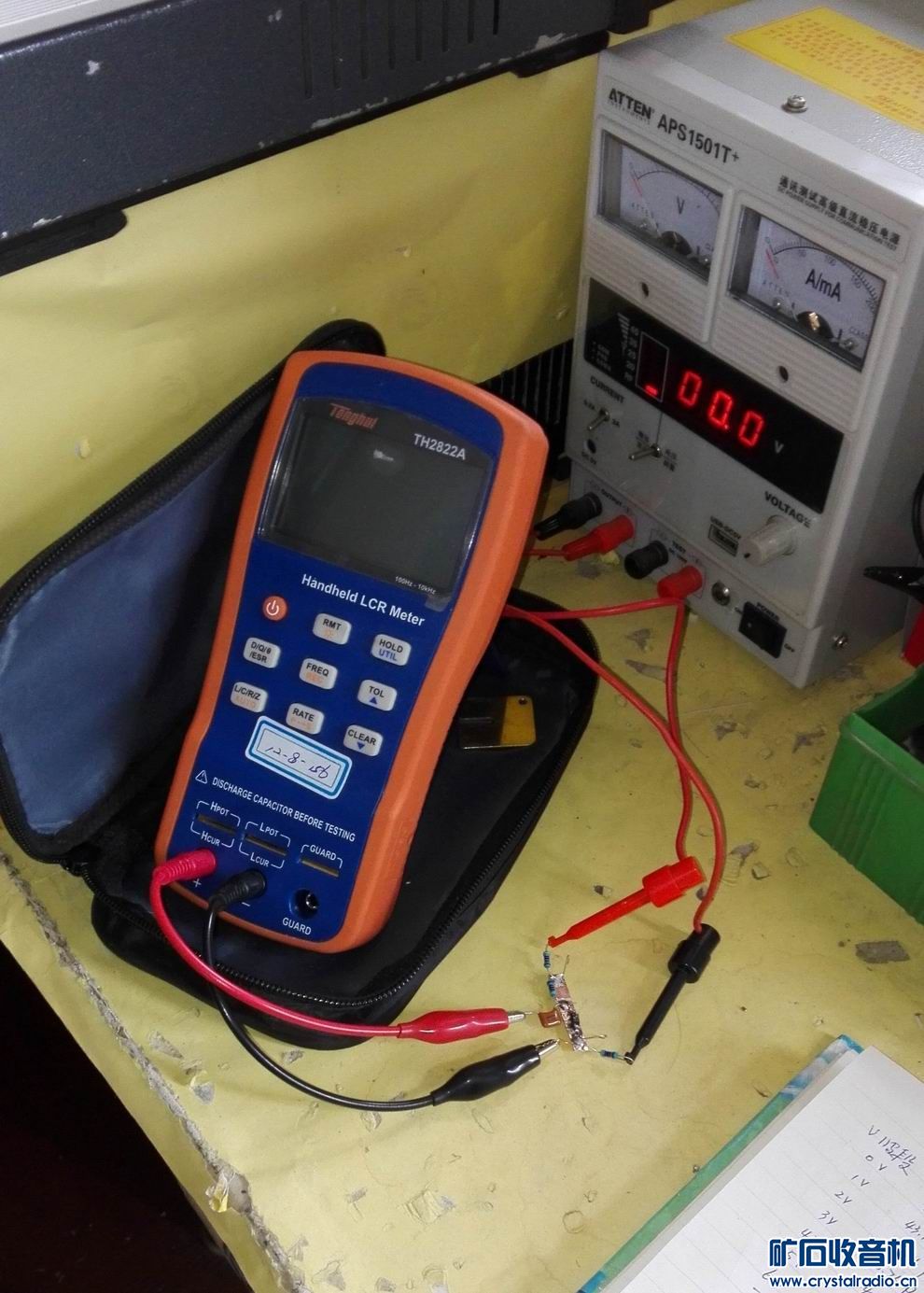

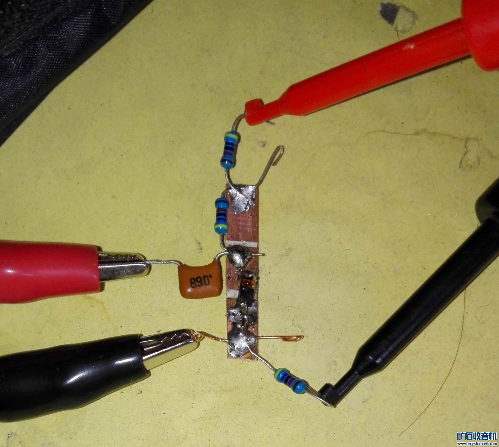

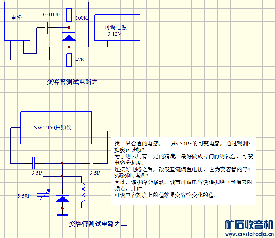

a 、变容管的测试
如果本振采用频率合成方案,需要制作VCO振荡器 ,变容管就少不了。从彩电高频头中拆下来的变容管是较好的选择,这些管子通常都有资料可查,只是这些元件可能没有标注信型号,不同的高频头中的变容管的具体参数也不一定相同,所以,自己事先测试一遍作为依据会减少许多麻烦。
下面贴出测试的几种方法和结果。可以采用Q表、电桥、再就是利用扫频仪等就可以对手头的管子进行测试,其中电桥最简单。还需要配合一台直流可调稳压电源,调节范围能在0-12V基本就可以了。
后面待续。

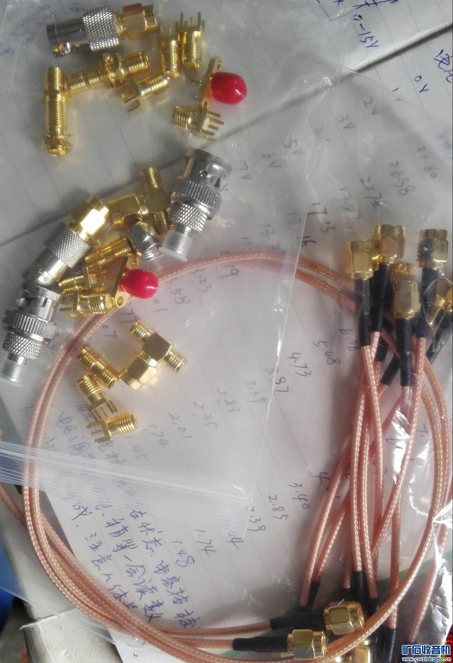

b 、准备好一些一些必要的接插件和测试电缆
折腾高频电路,最好是按照功能分成一个一个的模块,这样便于安装调试。实际制作时,按照框图一个一个电路来实现,因此,模块之间的连接最好采用专门的接插件。高频电路采用模块和接插件可以保证电路参数稳定,也方便折腾,比方说调试,就可以单独的调试其中一块电路,待初步调试好之后再连接起来总调。不同的接口只要阻抗一致,相关电路之间互换不会带来影响,如果采用电缆线焊接,操作不太方便。
早前微型的接插件市场上很难买到,采用的都是BNA系列的接口,这种接口不适小型化,而且价格也比较贵。现在市场上的SMA接插件体积很小,电路板、面板都可以安装,价格不是太贵。
还需要买几只对应的转接器和测试电缆,以便与其他的仪器连接转换。高频电路受分布参数影响较大,统一接口、采用标准接口是比较重要的!实践证明,高频信号电缆传输,冒出来的导线对参数影响很大,因为导线形成的寄生电感和电容会形成谐振或吸收,比方说扫频仪测试时,如果采用鱼夹形成连接的话,10厘米左右的导线就会在几十兆周附近形成谐振, 这会影响到测试的准确性,再高的频率测试还会导致测试失败!设备模块之间采用接口的好处上面已经提及,在平时的实践中,尽量避免采用冒出来的导线连接,如果需要重复测试,比方说一些器件,可以用接插件做成专门的平台。
改天再来!
