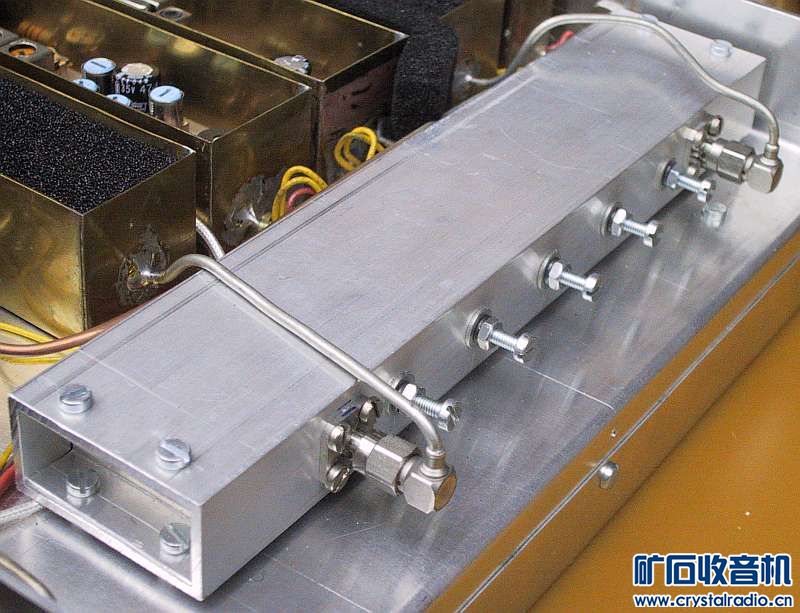

这里有一个链接,是老外制作0-1750MHZ频谱仪的全过程http://lea.hamradio.si/~s53mv/spectana/sa.html
http://lea.hamradio.si/~s53mv/index.html
这是其中的一部分制作资料。

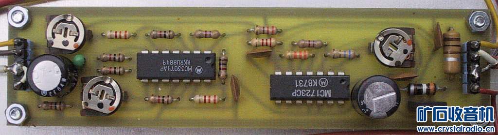

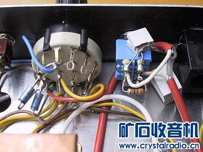

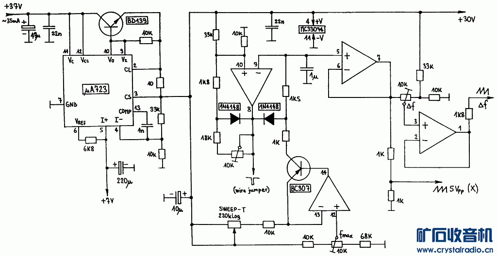

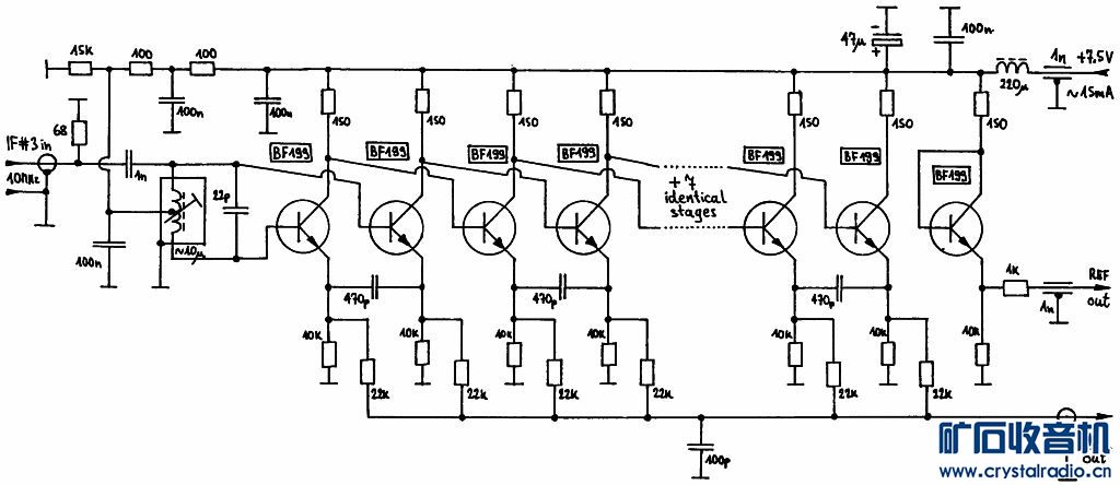

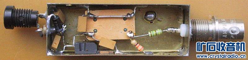

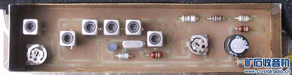

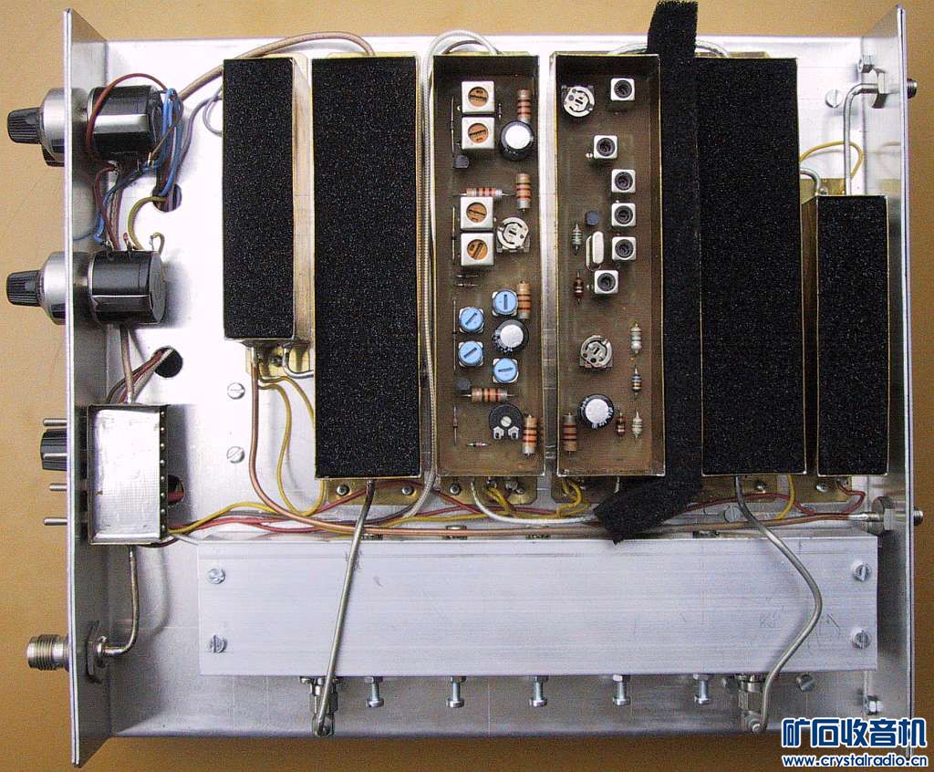

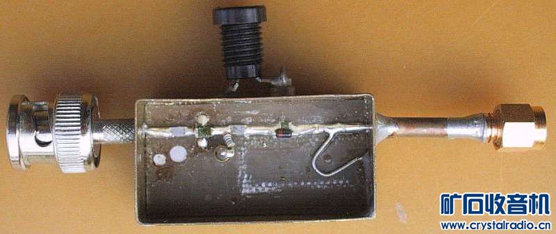

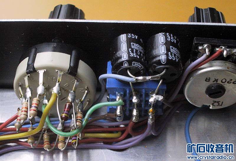

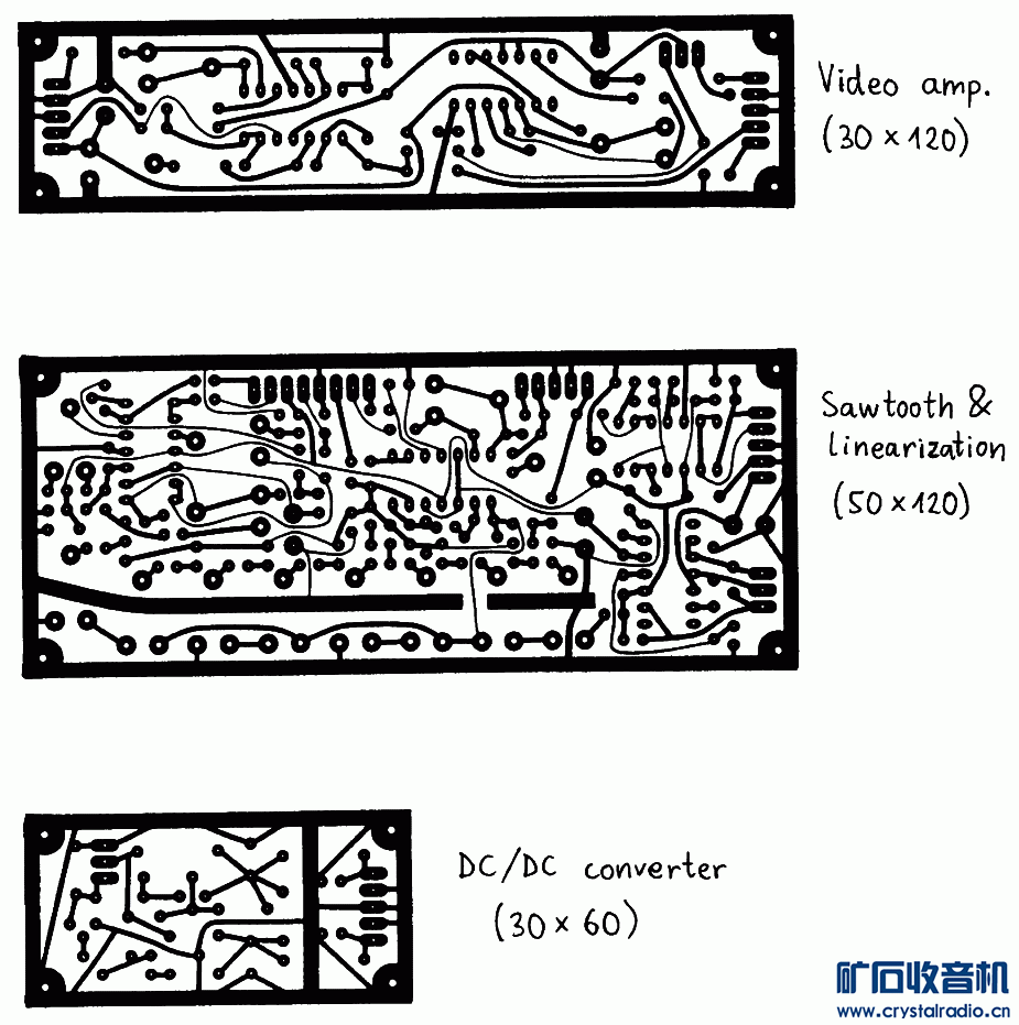

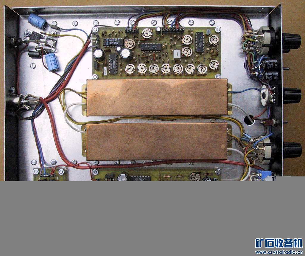

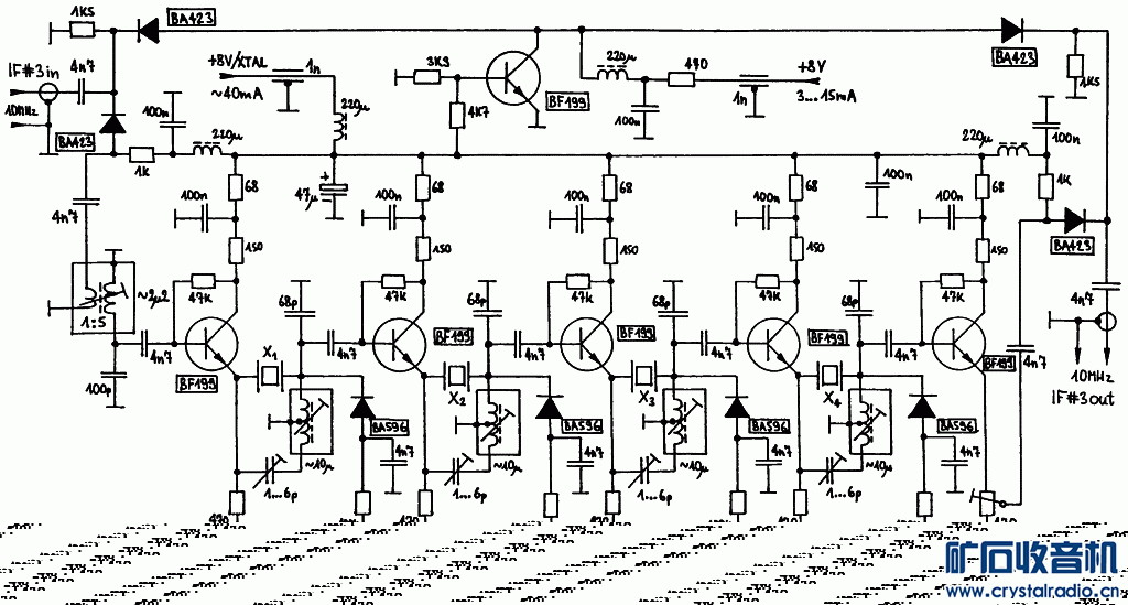

 楼主| 发表于 2016-6-4 10:37:47 | 显示全部楼层
jiangjieke 发表于 2016-6-3 20:26
好漂亮的制作!老师能结合电路逐个逐个组件进行讲解分析一下吗?让我等菜鸟学习学习。

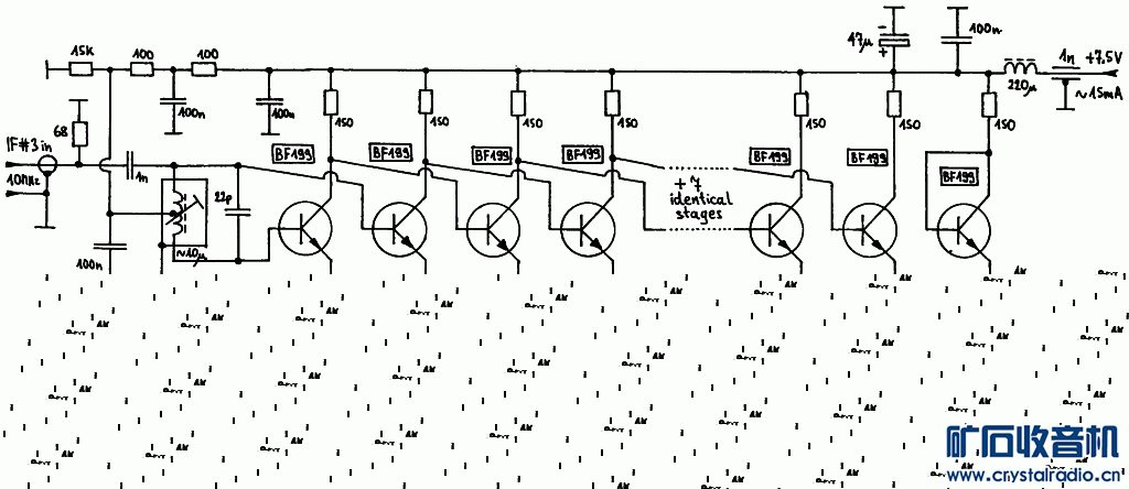

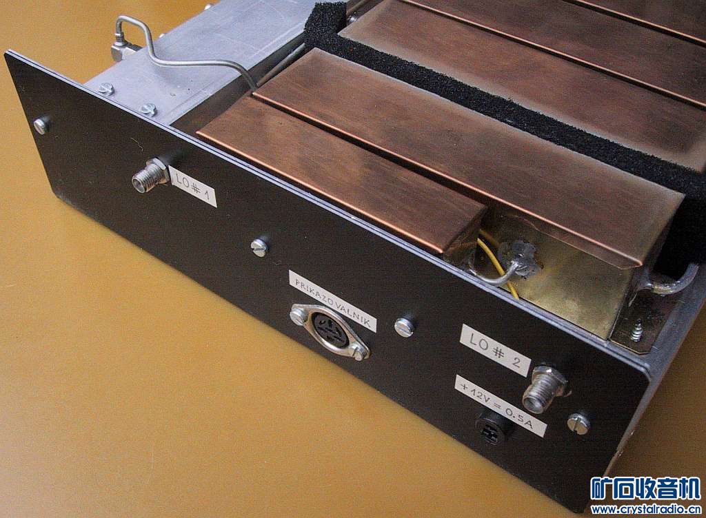

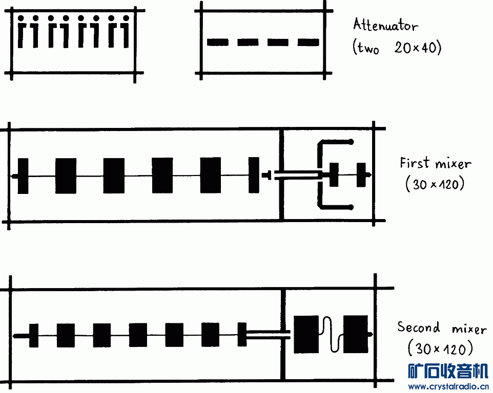

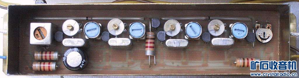

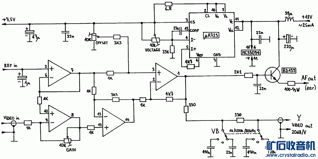

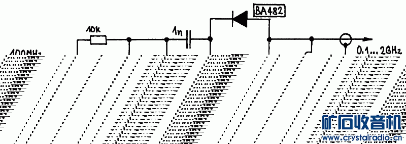

我简要的分析一下,不对的地方请指正!

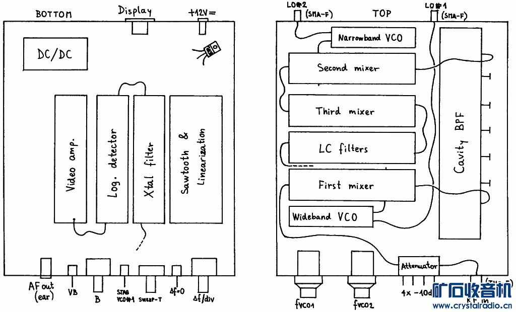

这是一个0-1750MHZ的频谱分析仪。
第一中频频率是2100MHZ,带宽25MHZ,本振为2.1-3.85GHZ,采用的压控振荡器;
第二中频频率是70兆周,带宽为5MHZ,本振为2.03GHZ;

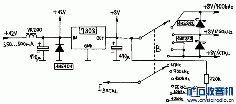

第三中频频率为10兆周,本振为60MHZ,中放提供4MHZ、700KHZ、150KHZ、50KHZ、20KHZ、10KHZ六档不同带宽的滤波器。
为了窄带测试,第二本振2.03GHZ还可以工作在对称扫描状态,这种方式叫做扫中频的方式,扫描的宽度一般限制在后级中放通带之内,目的是为了提高稳定性和分辨率。
由于第一和第二中频处理的都是GHZ以上的信号,电路中的低通、带通滤波器采用的都是微带线滤波器。

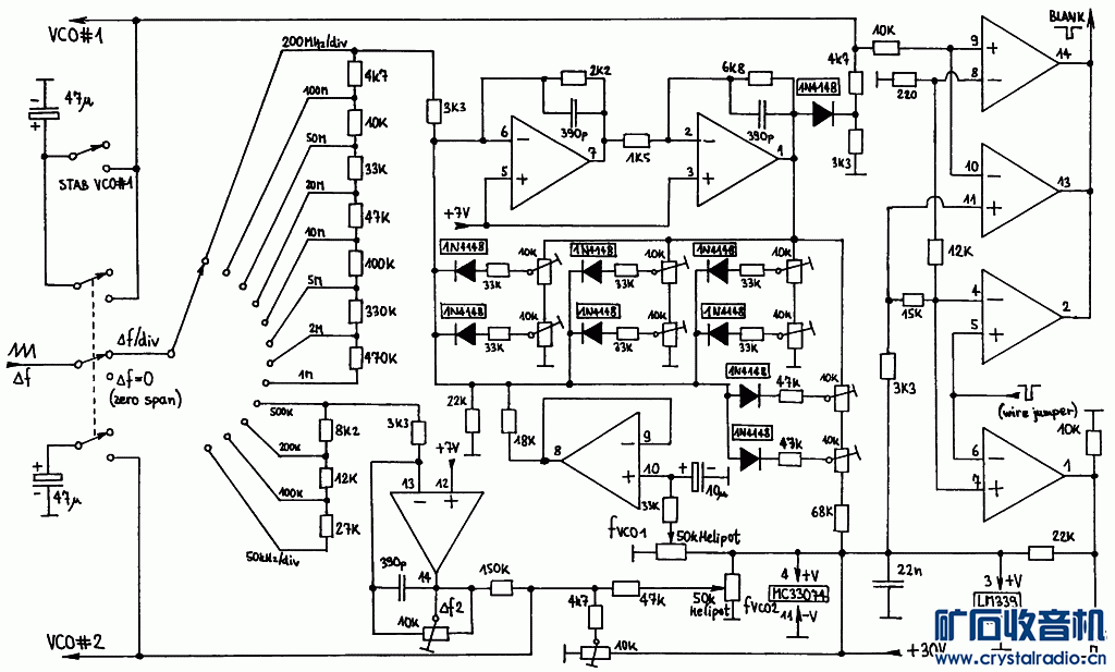

为了实现扫频和在显示器同步,有一个扫描电压分档的锯齿波发生器,实际上是通过对扫描宽度的预置确定扫描的频率宽度。
10MHZ的信号经过不同的滤波器获得需要的带宽,电路的切换采用的是二极管与三极管联合起来的电子开关,这里不宜采用机械开关,当然可以采用合适的继电器来完成,不过电子开关成本更低。
为了实现大的动态显示,由三极管组成的对数放大器,输出为20db/V,这个是古老的也是经典的对数放大器。

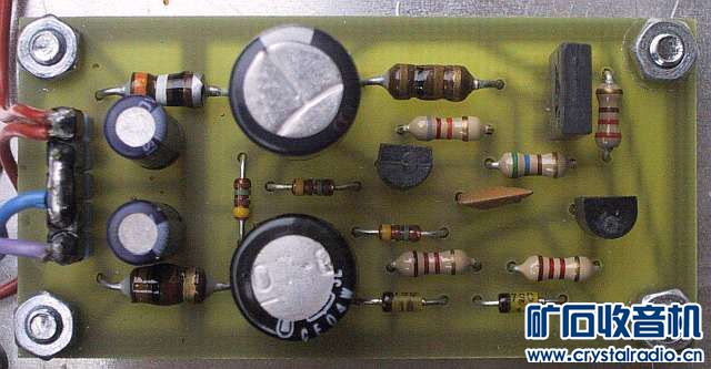

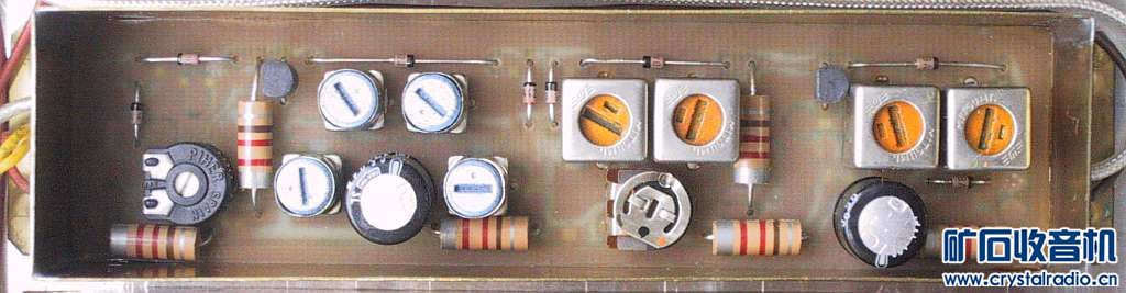

具体电路并没有什么非常特别的地方,熟悉基础电路的爱好者应该是不难理解的。这里涉及的基础电路大概有这么一些:
1.宽带输出输入都为50欧姆的、按照分贝步进的衰减器;
2.微带线低通滤波器,通带1.75GHZ;
3.微波混频器;
4.微带线带通滤波器,通带25MHZ;
5.晶体振荡器;
6.LC低通滤波器;由低通、高通组合的带通滤波器;
7.LC带通滤波器;
8.晶体滤波器;
9.宽带对数放大器(这里大于10MHZ);
10.压控振荡器;
11.常规元件组成的锯齿波发生器;
12.电子开关(二极管)
爱好者只要熟悉这些基础电路的原理、能够有仪器驾驭、有合适的材料制作,那就有成功的希望。
不过这位外国爱好者的水平很高、条件很好。国内还没有看到相似的例子!国内的一些网站,大家都是在打发时间消遣而已,再就是寻找短平快的赚钱手段快快的弄满腰包,多数人的活动还停留在原始状态,对比起来一言难尽!!
恕我直言,即便是业余活动,我发现很多爱好者不求甚解,老年人,也许怕学多了带进棺材,年轻的都在忙于生计,甚至很多工业产品的技术含量也不值得恭维。记得这里有几个年轻朋友抱怨,其实关键的问题还是不愿意深入的学习,也不愿意掏钱搞点必要的投资,总是希望一块万能的表通吃,年轻朋友如果有志于这个行业,这样的思维方式是很难有所建树的!
