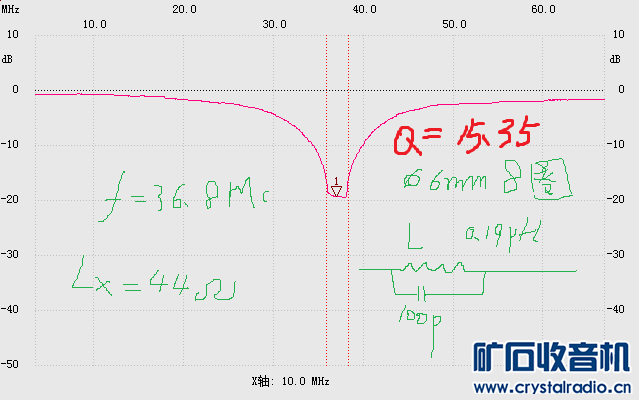

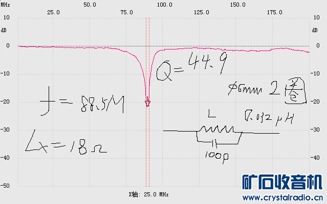

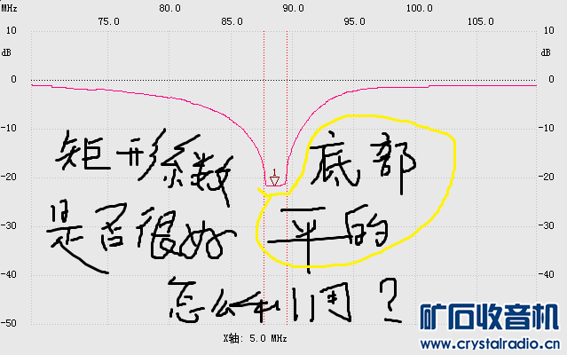

发表于 2017-12-19 17:39:52 | 显示全部楼层
请教老师,这说明了什么规律?没弄明白。
图片是串联测量的LC并联回路。
串联测量LC的串联回路,Q值很低。
怎么计算出该仪器测量出的数据呢?
什么理论呀?
 楼主| 发表于 2017-12-19 20:57:15 | 显示全部楼层
peiguoqing 发表于 2017-12-19 17:39
请教老师,这说明了什么规律?没弄明白。
图片是串联测量的LC并联回路。
用串联的方式测并联的LC回路,显示的是带阻曲线图,这个好理解啦。由于测试回路失配,回路Q值显示的就偏小。还有凹坑底下的平顶,可能与信号直通有关、也会因为Q值太低带宽较宽显示的过渡部分是平顶的、也许还会有其他的原因。
在失配状态,只能大致测试出谐振曲线,涉及到带宽、Q值、带内的波动等参数,常常会产生一定的误差,有时甚至差的很远!
建议你再看看说明书,上面有测试方法介绍。再就是如何匹配的问题,软件的界面有一个专门计算的工具,不知你注意到了没有?
