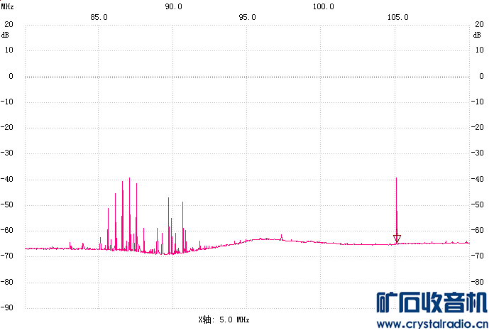

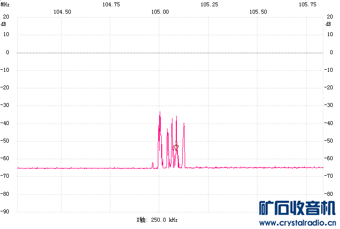

发表于 2017-12-9 21:45:22 | 显示全部楼层
各种方法,测试了下,发现:
电感产生的噪音太大。最终放弃了。
用三级RC搞定。不能窄扫描,。但是测试电磁污染,相当好。
不知为何,电感的始终搞不定,直接信号5脚断开后接入,噪声还是相当大。
以下测试,天线用7x1cm铜片,空中接收的。
但是我窄扫描,始终不得要领。
谢谢老师的全程指导。下步看看怎么窄扫描了。
发表于 2017-12-11 13:11:00 | 显示全部楼层
基线的整体上升,是因为,低通滤波后面仍然还有一部分交流信号滤不掉的缘故吧
怎么样才能回到只扫频的时候:-75db左右?
电感干扰的问题,发现是因为灵敏度太高所致。
3厘米外露的屏蔽线,都能收到好几个FM广播
就是没法直接解调出语音信号,要不就是收音机了。
就这外露的3厘米,干扰就很大。加入FM波段滤波器后,干扰立马见效。很小了。
就是基线升高的问题,能解决就好了。要不,从-50db开始,线性范围是不是缩小了呢?
 楼主| 发表于 2017-12-12 10:21:39 | 显示全部楼层
怎么样才能回到只扫频的时 ...
基线整体上升,为本振泄露和电路的噪声所致,加强屏蔽、减少电路自身的噪声、中频滤波器的带宽越窄,动态范围就会大一些。

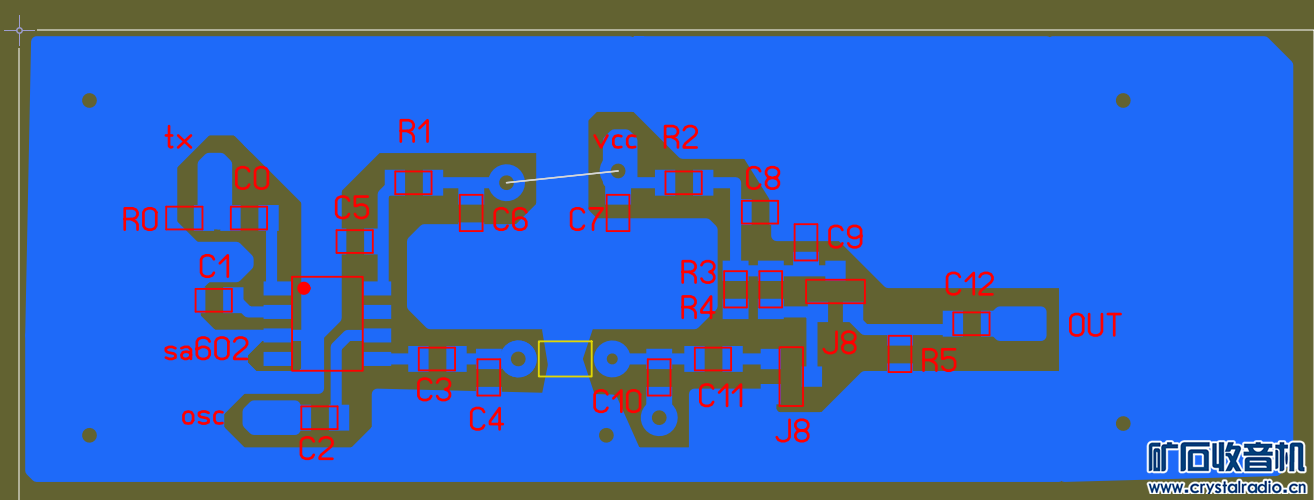

发表于 2017-12-12 11:40:07 | 显示全部楼层
这是排版图,请给些建议吧,谢谢
怎么减轻泄露啊
发表于 2017-12-12 12:09:45 | 显示全部楼层
二极管直接混频的电路,能给推荐下吗?
用什么二极管呢?
灵敏度到底有多低呢?
是不是,把SA602单独做到一块板上,用sma连接低通滤波器板子,会减轻辐射和基线上漂现象呢?
谢谢!
 楼主| 发表于 2017-12-12 15:06:23 | 显示全部楼层
peiguoqing 发表于 2017-12-12 12:09
二极管直接混频的电路,能给推荐下吗?
用什么二极管呢?
灵敏度到底有多低呢?
二极管混频,可用现成的混频器、也可以自己制作,只是需要的本振信号较大,灵敏度不一定低,二极管可用肖特基二极管,比方说早期黑白电视机上U头上的二极管就很不错。
屏蔽问题无非就是大面积接地,双层板较好,内部高频信号电路走线尽可能短,电源退耦合采用多只无感电容、走线较长的话要在不同的地方布置电容,引出电源线、控制线穿心电容加电感引出。
