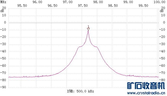

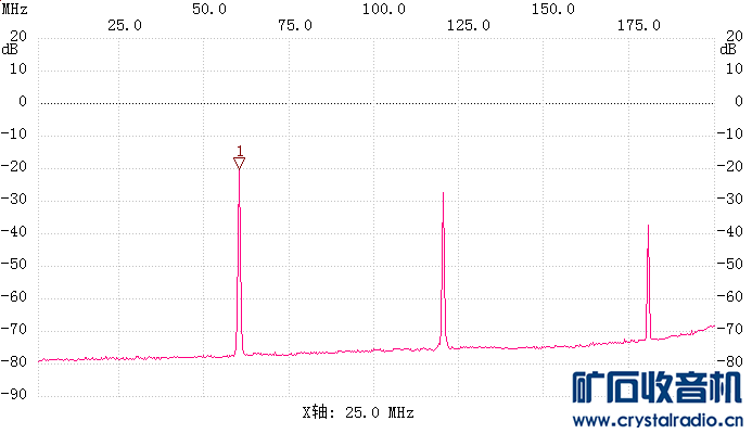

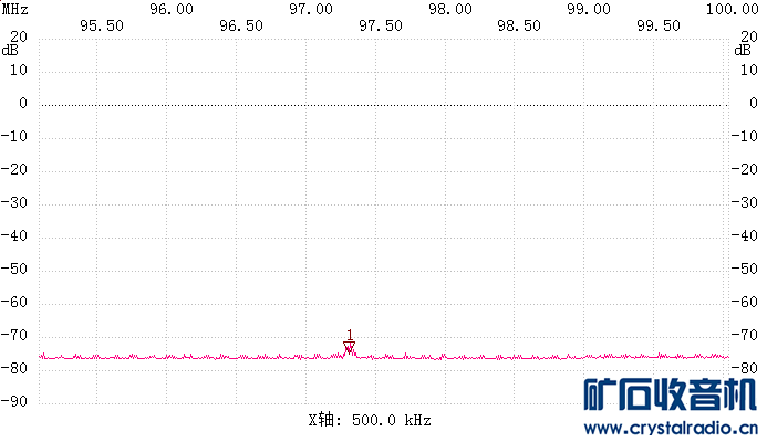

发表于 2017-12-2 21:20:10 | 显示全部楼层
初步效果,请老师指教

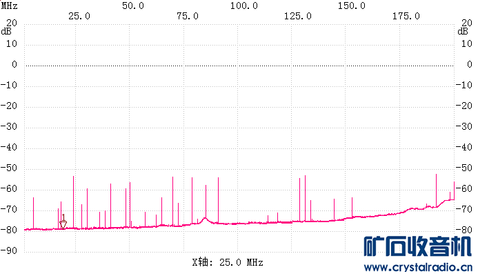

发表于 2017-12-2 21:28:46 | 显示全部楼层
现在感觉噪音是重点,第一幅图看的明白,有很多毛刺,处理不掉。点数越多,毛刺越多
 楼主| 发表于 2017-12-3 10:08:52 | 显示全部楼层
这张图被测信号是什么样的信号?信号的频率是多少呢?
噪声包括几个方面的,仪器自身的、信号夹带的、还有信号的谐波、分谐波什么的。
仪器自带的噪声是宽带的,整个测试频带都有,而且分布均匀,这个与仪器的中频通带有关,通带越窄,噪声就越小;信号夹带的,如果你测试空中接收的信号采用的是天线,除了有用信号,那些空中的干扰也会一起进来;信号的谐波、还有镜像的信号、或者信号在变换中产生的杂散,除了谐波,镜像信号和变换中产生的杂散这个要尽量避免,其中第一中频的设置影响较大,为了避免,第一中频的设置一种是采用所谓的零中频,互为镜像的两个边带同时显示,间隔为零,更多的是采用比被测信号更高的中频,这样镜像就在带外,再就是采用预选器,当然是频率很高的场合。
比方说最高频率300兆周的虚拟扫频仪,为了充分利用这个资源,一个是采用零中频,此时该扫频仪可测试300兆周以内的信号不会有谐波干扰,无疑利用率最高;再就是采用150兆周的第一中频,此时扫频仪测试频谱的范围只有0-150兆周,扫频仪的150兆周频点为频谱测试的零频点,150兆周的中频直通信号是零频点标志;如果第一中频采用10兆周,测试频谱的范围只有0-10兆周,这些指的是没有镜像干扰的频率范围,超过10兆周,同样也有频谱线,但是会混杂着镜像、更高次的谐波,会给信号正确读取造成困难。

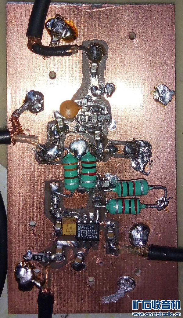

发表于 2017-12-3 11:20:45 | 显示全部楼层
207#是测试的空中信号,芯线30厘米左右外露的屏蔽线,PCB见下图

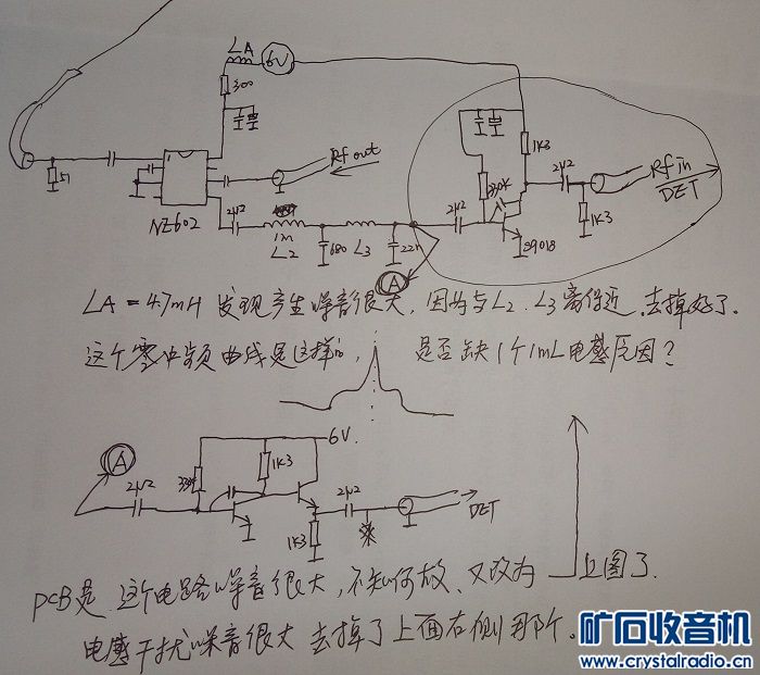

发表于 2017-12-3 11:27:58 | 显示全部楼层
这是安装原理图,零中频的,第一次做,请指教我需要注意什么,非常感谢!
 楼主| 发表于 2017-12-3 12:47:25 | 显示全部楼层
产生噪声是正常的,扫描速度越慢、扫描点数越多,噪声也就看起来越大,说明灵敏度越高。验证这点不难,噪声增加的同时,有用信号的幅值是水涨船高。
低通滤波器可用扫频仪事先测试一下看看,由于电感是固定的,微调电容可以改善滤波器的形状,由于扫频仪的最低扫描频率不为零,加上后面的耦合不是直流耦合,所以谱线展宽之后中间应该是一个凹坑,出现你的那个图形看看低通滤波器的曲线就可以清楚原因,如果谱线的形状失常,有可能影响幅值读取或频率读取。你说的那个LA的增加与减少并非他们之间的干扰,应该是滤波器的幅频图形发生了变化,在幅频图形正常的情况下,基线上均匀的噪声不是问题,这个是混频器产生的。
