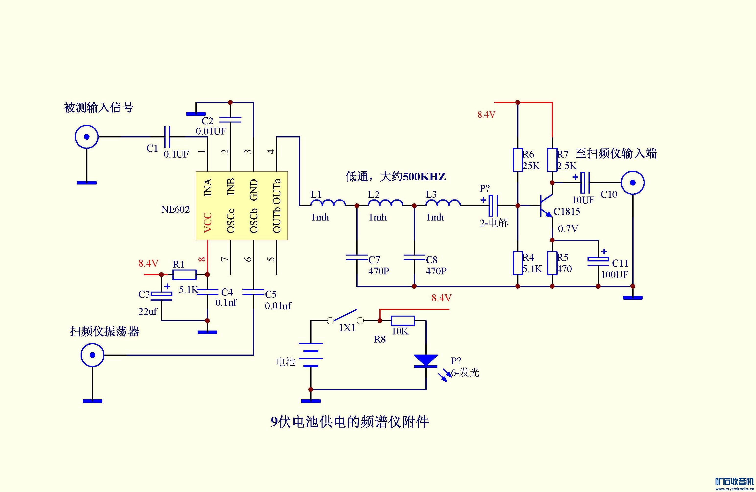

低通方案参照下面我实验的电路图。
NE602是早期一种常见的平衡混频器,可以工作在500兆周以下,资料我在前面已经上传,网络上也可以搜索到。它的供电电压在5 至8伏之间,耗电不到3毫安,淘宝有卖,价格很便宜,几元就能买到。它是一个平衡输入与平衡输出的混频器,这里只用了单端,6脚和7脚是内部作为振荡用的三极管引出脚,采用电容三点式振荡器很容易成功的工作在200兆周,也可以外接振荡器,从OSCb加进去,几十毫伏就够,具体参考我在前面上传的资料。
NE602的1脚输入端加进测试信号,OSCB第六脚加进扫频仪的扫频信号,在4和5脚就会有混频之后的信号存在,可以单端输出,可以平衡输出,这里采用的是单端输出。
为了达到直流的频响,耦合电容就像低频放大器一样。放大器不需特别的计算,我就是根据手头的元件来配置的,三极管的工作电流大约1.5毫安左右。
这是一种十分简单的低通滤波器,由于对通带要求不是很严格,我直接采用色码电感和瓷片电容,上机前测试了一下,只要误差不是很大影响很小。这个滤波器的电路元件安装之后用虚拟扫频仪测试一下,元件无误就能成功。
由于该电路只有信号输入端子和扫频仪输入的信号是高频信号,电路处理起来很简单,但是一定要注意本振接口就在集成电路的管脚就近,千万别把走线弄长,以免信号泄露影响效果,必要的话,这根很短的走线两旁PCB板要用接地铜箔包围。
元件不多,可以全部安装之后再测试。测试的信号借助信号发生器,信号发生器最好是频率比较稳定、电平可以定量衰减的,简易的信号源也行,但是要注意信号强度,由于过于简易的信号源无法给出比较小的信号,大致确定灵敏度就不好评估。我实验的结果灵敏度可达-80dbm,最大输入电平不要超过-30dbm,与仪器的连线最好用同轴结构,而且需要全部的屏蔽,以免周围的干扰混进去造成试验困难。
由于这种方式类似所谓的零中频方式,被测信号与本振信号会产生零拍,零拍两边是混频的边带,这里就是我们需要的谱线。展宽的谱线中间会有一个凹坑,那个凹坑就是测试频率点。
谱线的幅值高度只有带宽合适、扫宽合适、扫速合适才能显示正常的幅度,如果一次扫完300兆周带宽,比较合适的扫速下需要几个兆周通带的滤波器才能满足,试验时,通过改变扫速、扫描带宽就会发现这一现象。
制作中遇到什么问题,请随时贴上来探讨切磋。
小结一下,几种简易方式的频谱仪附件折腾告一段落。
实验了三种形式的电路,低中频一次变频、高中频二次变频、低通滤波器一次变频。从业余爱好的角度看问题,他们的长处与短处如下:(这里以NWT150为例)
               低通滤波器                         低中频                                  高中频
中频频率   100-500KHZ                       10MHZ                                     10MHZ
中频带宽   200KHZ                         3KHZ -200KHZ                            3KHZ -200KHZ
频率范围  100KHZ-300MHZ          5KHZ-290MHZ                             5KHZ-150MHZ
灵敏度     ≦ -75dbm                   ≦ -90dbm                                    ≦-70dbm
干扰         无                    中频镜像干扰                    杂散小于-70dbm
制作成本   10元左右               30元左右                      100元左右(仅电路元件)
制作难度   没有难度               没有难度                        稍微麻烦
读频方式   凹坑读数              减去中频                   减去第一中频(指扫频仪的频率标志)
谱线幅值          与扫频仪有一个固定差
低通滤波器方式最为简单实用,只是低通不能弄得带宽太窄,分辨率差一点,不影响频率读出的精度;一次变频方式由于采用了有源晶体滤波器,最窄带宽可达几个千周以下,适合用来分析调制信号、振荡器的稳定度;高中频方式电路稍显复杂,采用温补晶振同样可工作在有源晶体滤波器的通带,也适合分析调制信号的成分、振荡信号的稳定度,但是扫频仪的频率资源利用率太低,300兆周的扫频仪只能弄出150兆周的最高频率,而低通几乎全部利用,低中频看中频的高低,中频越高利用率就要降低。
对于大多数业余使用,低通方式是一种比较实用和简单的方式,可以在业余折腾活动中用来方便的测试信号的频率和电压,比起示波器、频率计等仪器要方便的多,而且灵敏度很高。
多次变频没有什么优势,首先是扫频仪的频率资源利用率低,只能利用扫频仪的频率资源一半,而且制作要麻烦些,因为电路中信号的频率比较高,第一中频就要弄高,制作150兆周的中频放大器相对来讲需要一些经验,电路的布局也要讲究一点,最好是单元电路单独屏蔽好。
即使没有接触过频谱仪的爱好者,上述的简易方案也会百分之百的成功,这样一来,手头就多了一台实用的仪器,一定会给折腾增加不少方便!
