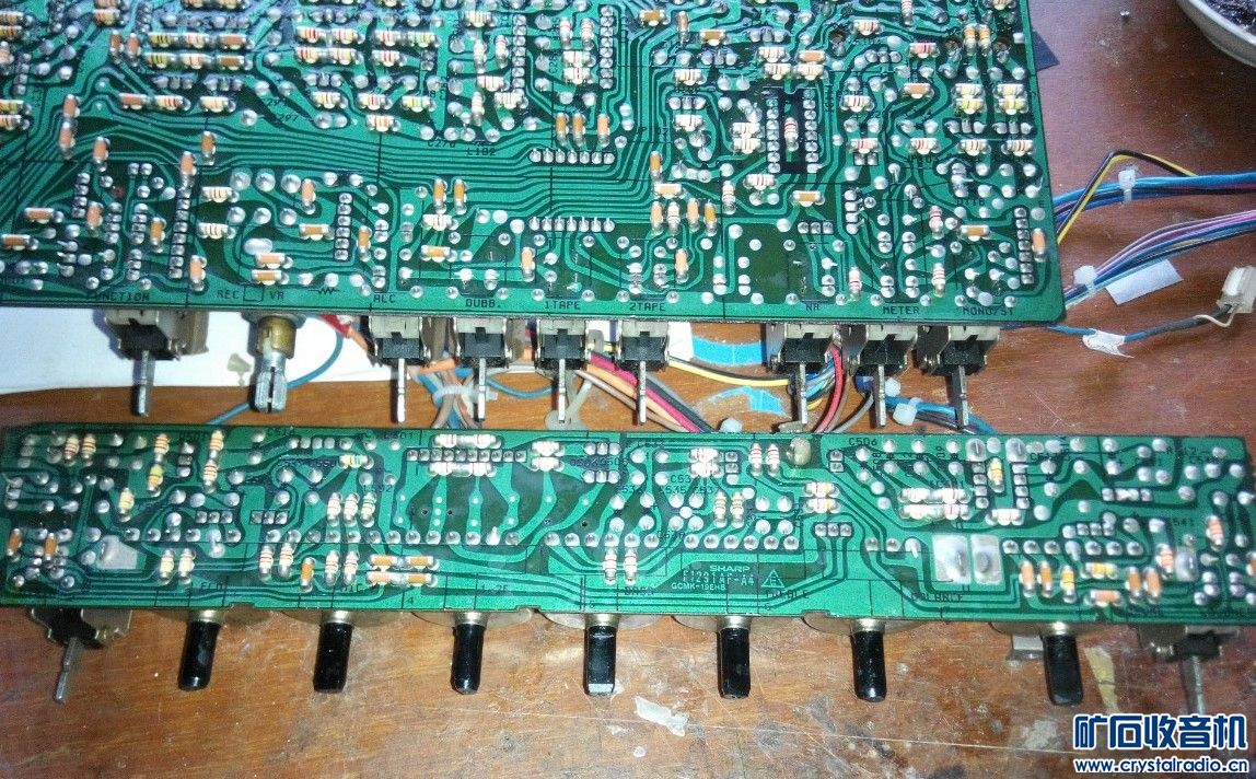

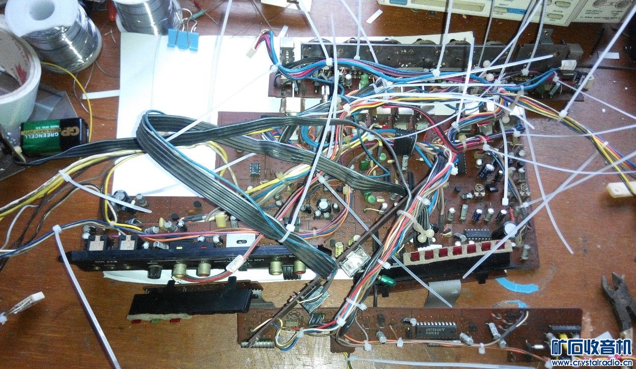

 楼主| 发表于 2015-11-30 18:08:32 | 显示全部楼层
初次扎束的结果状态。

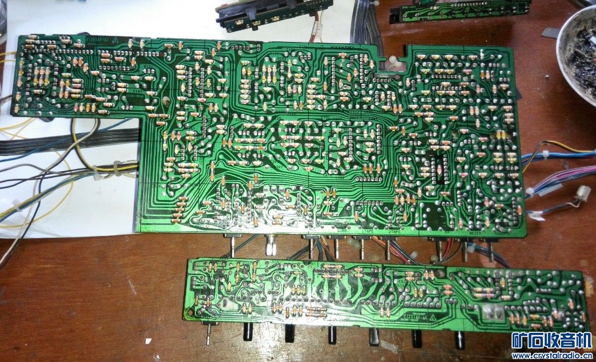

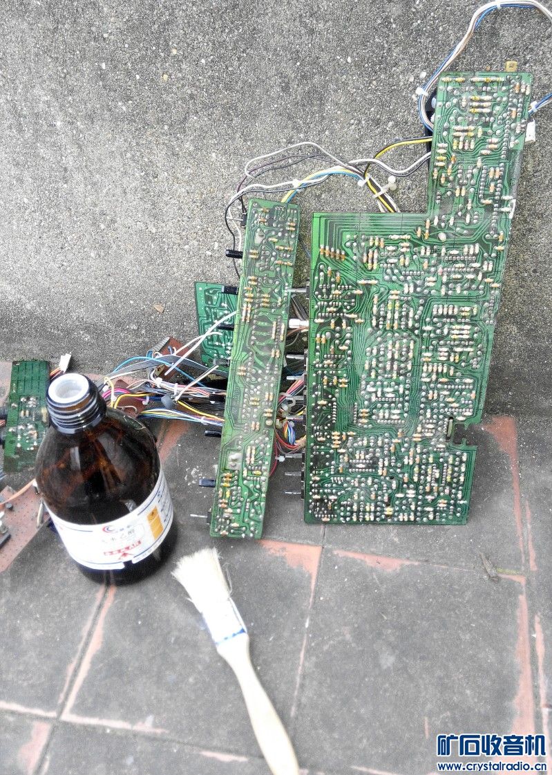

 楼主| 发表于 2015-11-30 18:15:52 | 显示全部楼层
完成初次扎束后对电路板进行清洗,为维修做好准备,为了不让清洗后的酒精污汁进入(流入)开关和电位器里,发生二次污染,同时也防止污汁停留在板上,所以需要清洗的电路板一定要呈90度竖直状。
 楼主| 发表于 2015-11-30 18:17:11 | 显示全部楼层
完成了电路板清洗。

 楼主| 发表于 2015-12-1 12:56:04 | 显示全部楼层
jnfyl 发表于 2015-12-1 11:43
电平表灯光改的很好,电线从新捆扎完全没有必要纯属浪费时间,完全有可能挨累还不讨好
捆扎对于我来说是很有必要的,一、捆扎过程中对线路的走向了解会更清楚,二、用现在的水平和眼光看,其实原机还是有走线不合理的地方,有“背”线、跨线的现象,这会在以后的维修中多次翻扯有可能掉、断线的故障,在装机过程中不可能原样恢复原线状态,这样,极有可能发生更多的“背、跨”线,使电线和回装电路板之间产生预应力拉扯,所以对于电路板回装在自然到位状态是有影响和难度的,这当中的个人对于维修工艺的理解可能不同吧,我个人认为对于机件之间的工艺和安装力学是维修中的精髓所在,为什么国货总无法达到日货和欧美发达国家的水平?差别就在工艺和精度以及人机界面的体验上,同时也能体现一个人或一个民族做事的态度,也就是个人性格,或往大的说一个民族性格,纯粹个人观点!谢谢先生的点评!!
