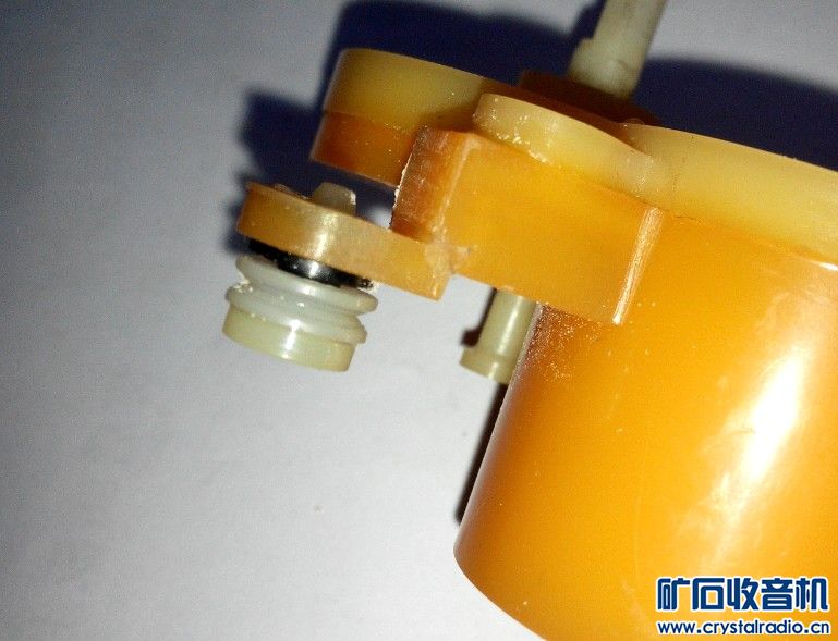

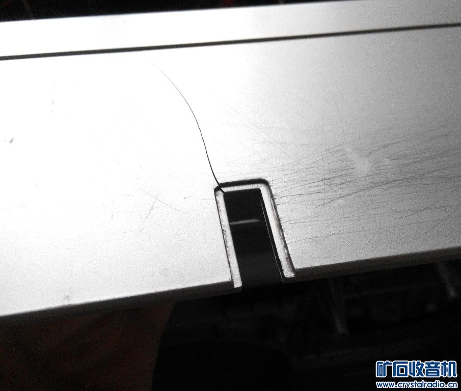

在拆完前脸机壳做清洁时发现机壳上提手处有裂损,所以,在做调谐飞轮上的拉线导轮修复时一并做好修复准备和材料。
 楼主| 发表于 2015-11-24 11:48:45 | 显示全部楼层
开始修复机壳和调谐导柱轮,材料的准备和裁切。
 楼主| 发表于 2015-11-24 12:02:33 | 显示全部楼层
打磨毛需要粘结和加固面和件。

使用少许胶点在断裂面上后,将导柱轮座对接上,稳住一分钟后待胶稍稍硬化再校正上、下、左、右的位置,让它恢复到断裂前的状态,不能偏移错位,如不理想就掰掉,重新清理打胶,直到符合要求,等十分钟后再做加固工作。
 楼主| 发表于 2015-11-24 12:31:32 | 显示全部楼层

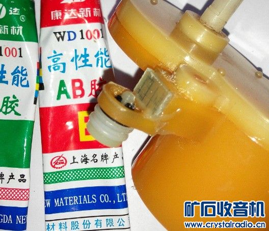

我使用的这个胶,它用于粘结修复机壳、表壳、加固的效果好于AB树脂胶,优点有:固化快,三分钟就开始硬化,半个小时就能达到70%的强度,在固化过程中也便于修整,粘结强度大!但硬化后的硬度性质会略小于AB树脂胶,有一点点弹性,不容易碎断,这个优点正适合塑性材料的粘合,干后颜色呈淡乳白色。
 楼主| 发表于 2015-11-24 12:33:05 | 显示全部楼层

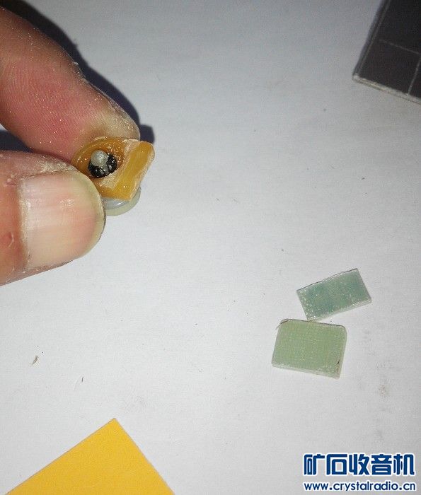

开始第一面打胶加固
 楼主| 发表于 2015-11-24 12:35:51 | 显示全部楼层
第二面打胶加固,加固的材料选用1.5mm环氧树脂板,强度实足!
 楼主| 发表于 2015-11-24 12:37:49 | 显示全部楼层
粘结加固完成,位置无偏差,强度超过原来!

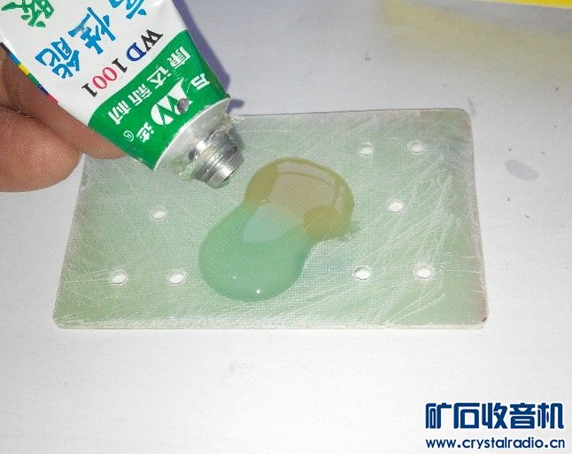

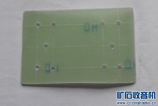

开始机壳修补,将合适的环氧树脂板清理,将粘结面打毛两边打上3.5的小孔,这个目的相当于粘结后打的铆钉,增加粘结强度。
 楼主| 发表于 2015-11-24 12:45:50 | 显示全部楼层

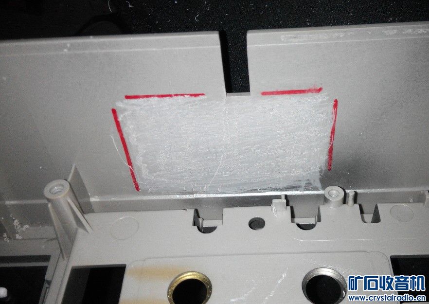

将加固板在机壳内的位置确定好,并画线标记,将机壳标记的线内打毛。
 楼主| 发表于 2015-11-24 12:47:06 | 显示全部楼层
在加固板材上调好合适的胶

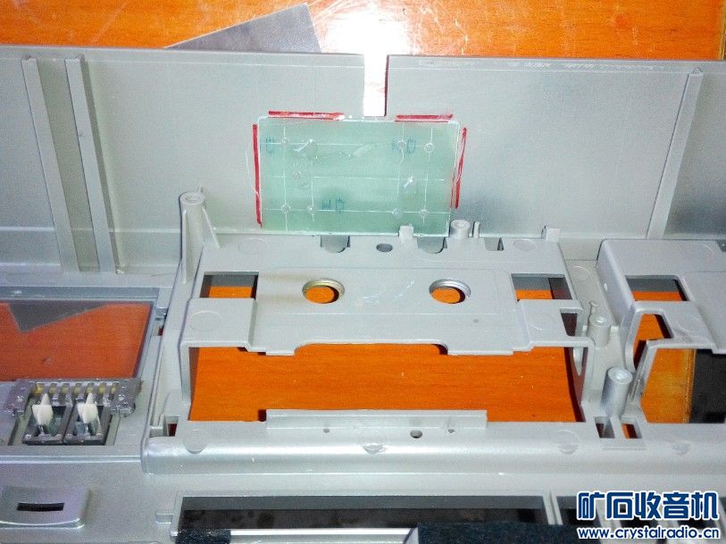

 楼主| 发表于 2015-11-24 12:56:16 | 显示全部楼层
将打好胶的加固板放在标记在机壳上的红线内,用力均匀按压,使胶从四边和圆孔内溢出,注意胶量要合适!不要弄到其他地方特别是面板上,对于溢出的胶待二十分钟后就可以用锋利的美工刀片修整,不要等到完全固化才去修整,那样会很硬!通过这样处理,只要精心处理,机壳上面的断裂目视无法看见!!强度也能超过原来的机壳,同时也不会干扰其他机件的安装、使用和功能。
