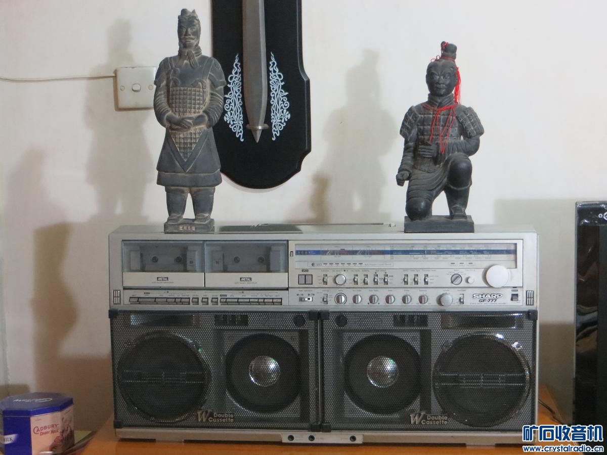

“大工程”!展示打理新收藏的夏普777收录机!

楼主够辛苦啊,边拆机边拍照接着又上传图片,有技术有耐心,佩服。
      我也有一台777,但右声道小声,估计是双联音量均衡电位器有故障,曾试着拆下排除但拆到电位器板就发现无法与收音板脱离,又不敢再动拆就将就了,我等着学习楼主对此部分的拆解方法。

发表于 2015-11-24 10:31:39 | 显示全部楼层
厉害,佩服。
我同城自己去取的两三百,我已经玩的面目全非了,当个收音机放阳台听个评书。这个机器又大又沉很费力气的。
1.清理卫生。
2.回复功能。录音部分的皮带要更换,两条扁平带很关键,不换肯定要跑调。计数器皮带一般不容易坏。
3.收音部分的波段开关基本都不好用了,拆解打磨安装要命的麻烦。立体声解码好想有个电容要换换才行。拉线盒滑轮上蜡涂油。
4.功放部分的4个电解最好换换,声音会立刻改变,滤波的3300微法能换也换了吧。换日本elan回复原味,我换的是德国roe,低音非常有穿透力,比原来的变化巨大,立竿见影。输入电容更换的意义不大,变化也不大,虽然我也换了。
5.这个机器的前置放大是收音/放音/线路输入公用的。这里出毛病的可能极小。我瞎换了几个无极电容,音质没怎么变。
6.美观设计,给双表头加个照明灯。夜晚的风景独好。我加白色led。
7.盼望楼主设法让读盘常亮夜晚能看清楚刻度。原来的灯光是绿色的不好看。

 楼主| 发表于 2015-11-24 11:33:54 | 显示全部楼层
palitex 发表于 2015-11-24 10:31
厉害,佩服。
我同城自己去取的两三百,我已经玩的面目全非了,当个收音机放阳台听个评书。这个机器又大又 ...
我们的思路是一样的,就是UV双表照明和调谐指示盘照明选用正白还是暖白还在纠结。
