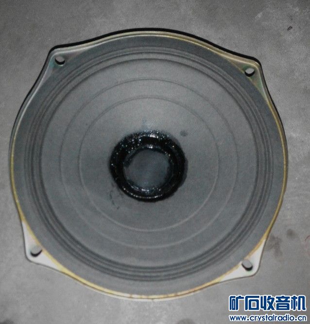

虽说走带机构运转主观感觉正常,但决定清理走带机芯时还是把皮带全部换了,下单后还没收到货,由于拆开的东西太多太乱决定还是收到皮带后再拆,这段时间就没事弄其它的了,也不能停止此贴子更新,此机机的一只中低音喇叭坏的,在坛里花了25收了一只,没装机时就把坏的喇叭也修好,本来不发修喇叭的过程,没事也更新一下贴子还是发几张。

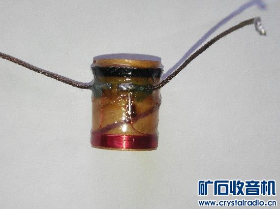

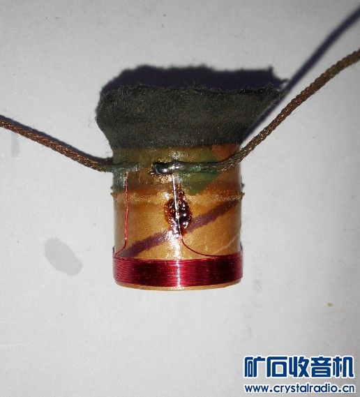

在拆喇叭防尘帽时偷了懒,没有做软化胶的工作,将与纸盆结合处给弄得很薄,所以在取音圈时索性剪下这一部分,取下音圈检查是引出线与音圈的出线接头断路,用合适的线接好、打胶做好绝缘处理,就这样弄好音圈,电阻正常!!!

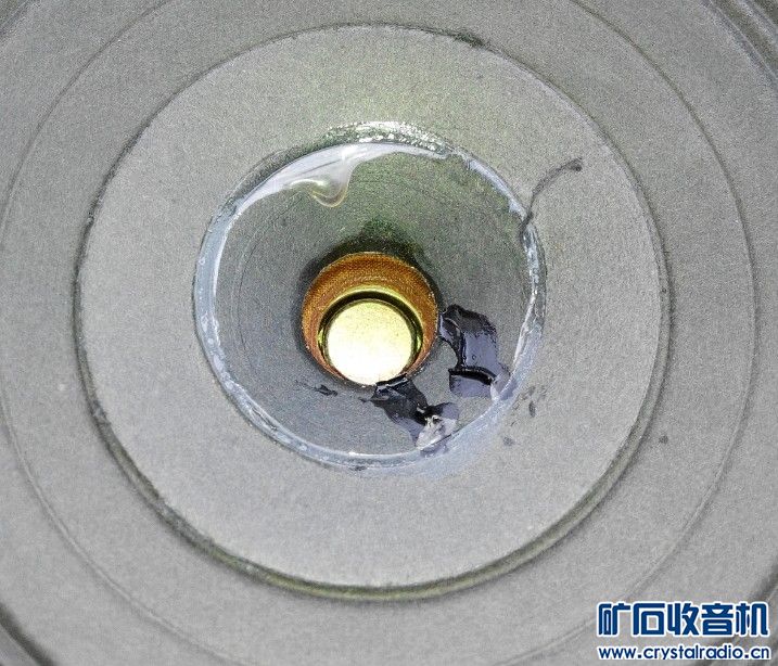

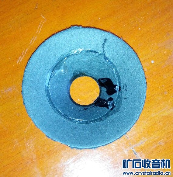

纸盆修补找了一只废喇叭,用剪刀剪下中心锥盆。
 楼主| 发表于 2015-12-17 12:59:22 | 显示全部楼层
截剪出合适的锥度与大小,放入待修喇叭里比试安装。

将音圈放入喇叭的磁隙,要注意音圈的深度,原位安装!
 楼主| 发表于 2015-12-17 13:17:19 | 显示全部楼层
使用0.2mm的纸片定位音圈,再进行主心定位簧打胶,接下来用绝缘漆涂抹待修的锥形处结合部,将修补的部位与纸盆、音圈等粘好,使用绝缘漆是没有合适的胶,使用它是手里有,还有它干后的强度不低于胶,就是干得慢!需烘烤,这里一定要少量用,别流入磁隙中会造成报废!
 楼主| 发表于 2015-12-17 13:26:17 | 显示全部楼层
通过十来小时低温烘烤和放置差不多两天后,抽出定位纸片按压纸盆无擦圈、碰圈现象,焊好接线通电试音,与原喇叭对比没听出差别,就再抹上绝缘漆将中心防尘帽粘上,又进行了烘干,这样喇叭维修完成,由于购了一只,这只就放在这里做备用。
