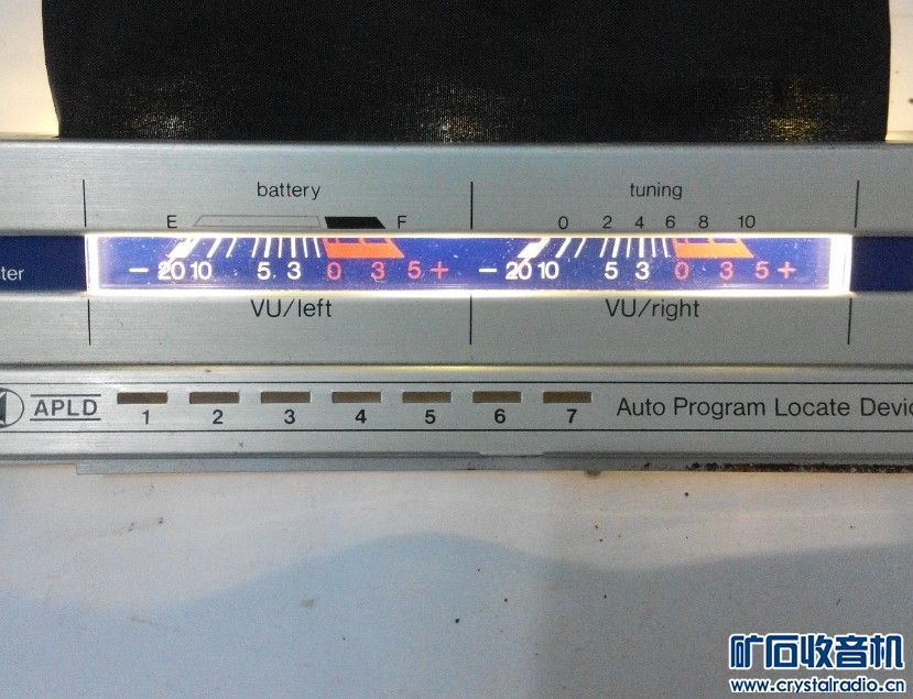

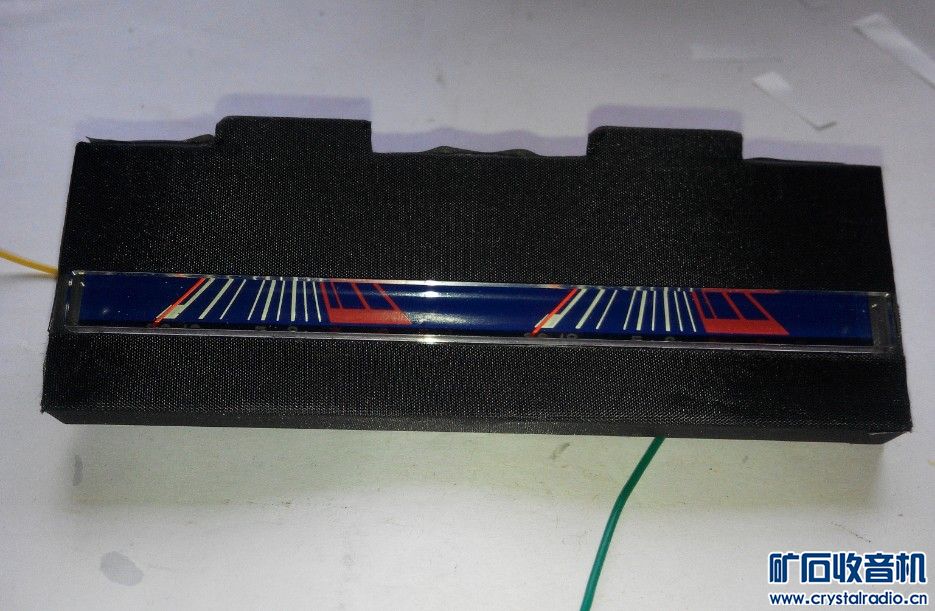

星期天利用一点时间把各板之间的连线清理了一下,顺便将电平表与连接线断开,这样有两个目的,一、与线连着在检修时会多次翻动会磨花表面,同时有可能拉扯联线会造成其他的线疲劳断掉或连接不可靠,二、方便对表加装背光灯。拆下电平表时用万用表x10K档测试检查,发现一个问题!两只表头灵敏度不一样,相差还比较大!好在手上还有一组电平表头,所以就换了这一组电平表头。
加装背光灯,使用了三只5070贴片白光LED二极管,开始时通过暖白光和正白光对比了,我个人还是偏爱正白,三只串联,工作电流取值5至8mA已足够亮了,为了使改装更专业,不能显出山寨和光污染,在表上加装了遮光措施,材料选用了遮光窗帘布,这个材料很薄,一边黑一边银白色,银白色向内,这样在表内会产生漫射反光,使表内光线均匀柔和,效果非常好,没有一点八十年代“燕舞”等国产机周身都是跑马灯闪动的所谓“豪华”机的画蛇添足的感觉。具体改装细节我会在仪表区发专贴。
补充内容 (2015-12-3 19:59):
细节请移步http://www.crystalradio.cn/thread-791936-1-1.html
