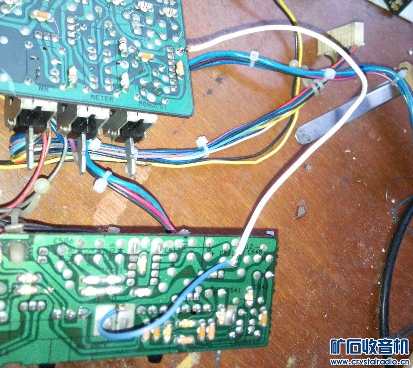

对777机器原机走线重新整理捆扎很有必要,音频和供电分开有利于改善音质,原来的走线有些零乱不规整,维修中线相互拉扯容易出问题,尤其是这机走带机芯是在电路板里面,调整带速,更换皮带要取出整个机芯。

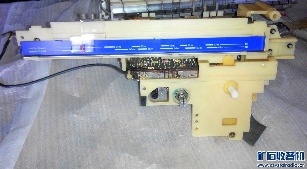

调谐飞轮上的拉线导柱轮粘结完成后就将其装入收音板组件座上。
 楼主| 发表于 2015-12-3 12:56:55 | 显示全部楼层

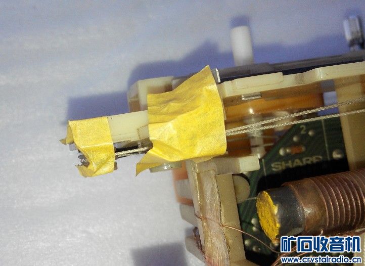

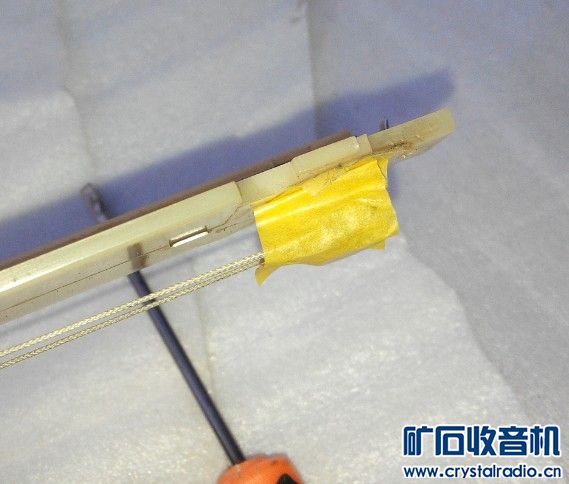

将拉线堪入各导轨、导轮上,在堪线时都用粘胶给予封定,以免回装调谐拉线时时刻都会脱线很麻烦。
 楼主| 发表于 2015-12-3 12:59:07 | 显示全部楼层
完成了收音板的机械调谐部分的修理。
 楼主| 发表于 2015-12-3 13:01:53 | 显示全部楼层
修复中要特别注意拉线绕在拉线调谐柱上的绕向和圈数(五圈)。

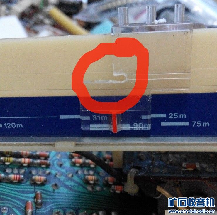

给收音机调谐指针加了照明灯,使用的1430超微白光LED,将LED焊在厚0.8mm、宽1.5mm、长7mm的印板上,用0.18mm细漆包线引出连线。
 楼主| 发表于 2015-12-4 19:06:11 | 显示全部楼层
在指针上部开一小口刚好放入灯,正对指示红线。
 楼主| 发表于 2015-12-4 19:09:56 | 显示全部楼层
装入灯,试了一下效果,至于使用多大电流和亮度,待装机后看实际效果选取工作电流。

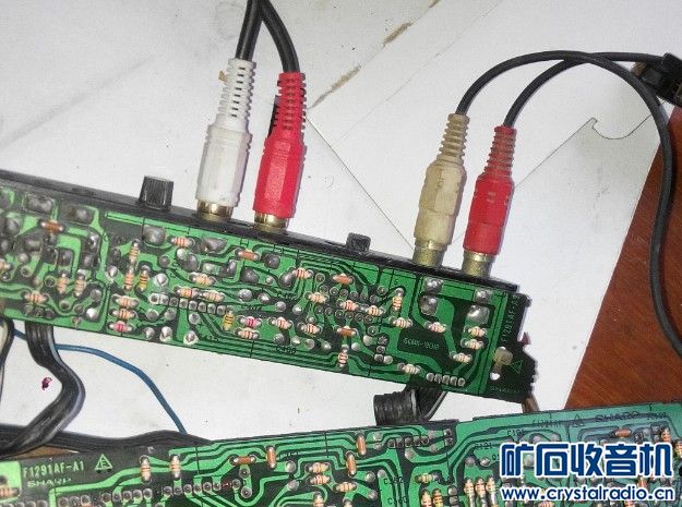

维修电路故障前先根据试机时的故障表现,对故障可能发生的部位做了大至的判断,将电路等资料进行了详细的分析,并了笔录确定了下手动刀的位置。开始了正式动手!其实资料也不是很靠得住,可能在印到和标注过程中有错误,实际与电路图之间有出入,所以不能太依赖图纸,要有基础电路知识和分析能力,这样才容易发现故障和研判故障。
 楼主| 发表于 2015-12-12 15:22:07 | 显示全部楼层

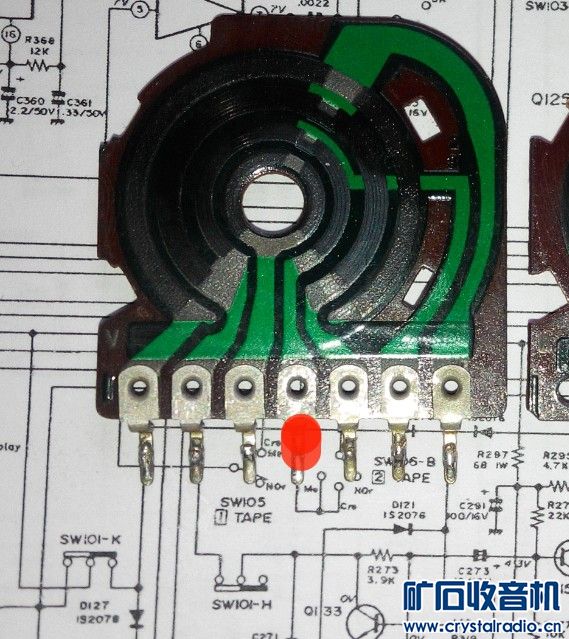

根据故障表现半边声道无声和结合电平表无指示,决定从音频公共通路部份进行细致检查,从电路分析应与音调、音量电路部份无关,但在改造和检查音频UV表时发现一边(R)表灵敏度偏低和指针发卡,所以,结合这一现象还是决定将音调、音量也纳入故障检查范围,先检测平衡电位器中心与两边的的电阻,发现了问题,两边的电阻不相等,相差20多K,找到了初步问题!根据电路分析这个问题应该是平衡和音量电位器的问题引起的,平衡电位器脚少,所以先拆除平衡电位器,平衡电位器是好的,与故障直流电阻在电路板上有关联的就剩音量电位器,用表再测找到了问题,音量电位器有一边阻值几百K且不稳定,折下检查无法修复,好在手里有货!!拆下代换。
 楼主| 发表于 2015-12-12 15:36:21 | 显示全部楼层
换了电位器后又对板上的所有电位器进行了清洗,做好各板之间的隔离,接入电源,从后线路输入端接上音源,将板上的音源选择开关置于外信号线路输入,用寻迹法从音量电位器活动臂捡拾信号,一切0K!!高、低音、平衡、音量一切正常,问题解决!!
