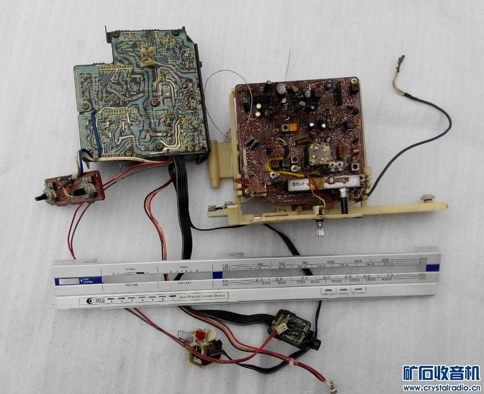

“大工程”!展示打理新收藏的夏普777收录机!
 楼主| 发表于 2015-11-26 18:04:11 | 显示全部楼层

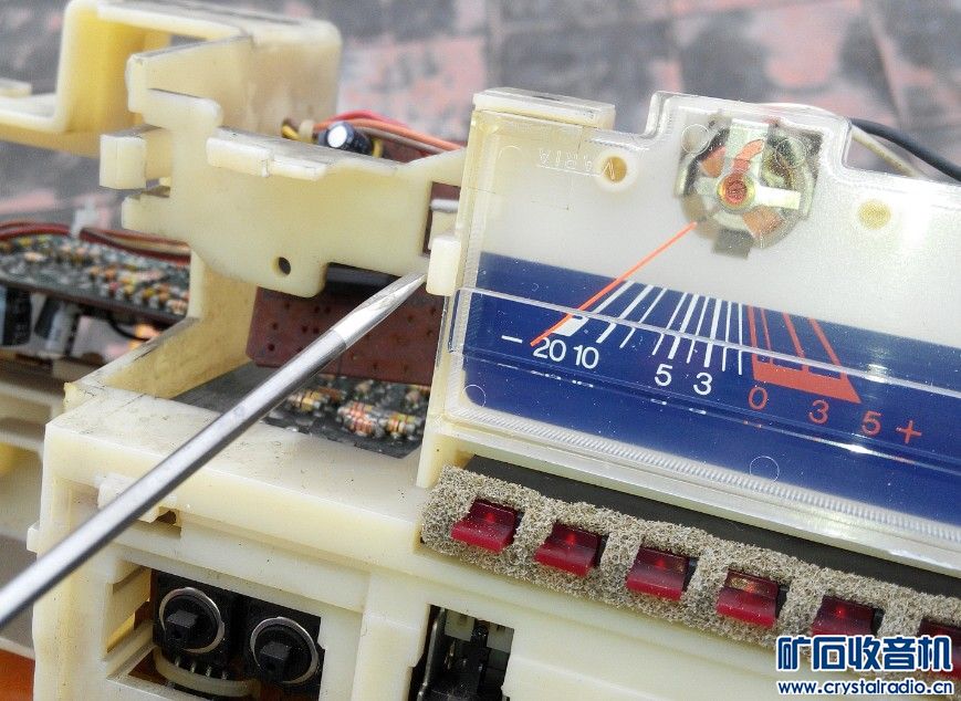

继续拆:
轻撬锁扣取下电平表。
 楼主| 发表于 2015-11-26 18:05:45 | 显示全部楼层
撬开锁扣取下选曲指示LED板。

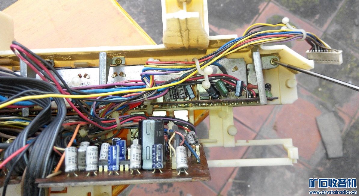

 楼主| 发表于 2015-11-26 18:07:49 | 显示全部楼层
松掉电位器锁紧螺母。
 楼主| 发表于 2015-11-26 18:10:10 | 显示全部楼层
取下偏磁、抹音板以及堪在板架上的走线。
 楼主| 发表于 2015-11-26 18:12:05 | 显示全部楼层
拆掉电位器板上的锁紧螺丝和组件。
 楼主| 发表于 2015-11-26 18:13:51 | 显示全部楼层
拆下正面电位器板的锁扣和螺钉。
 楼主| 发表于 2015-11-26 18:16:13 | 显示全部楼层
完全松掉、拆下所有与机架上的安装件和连线。

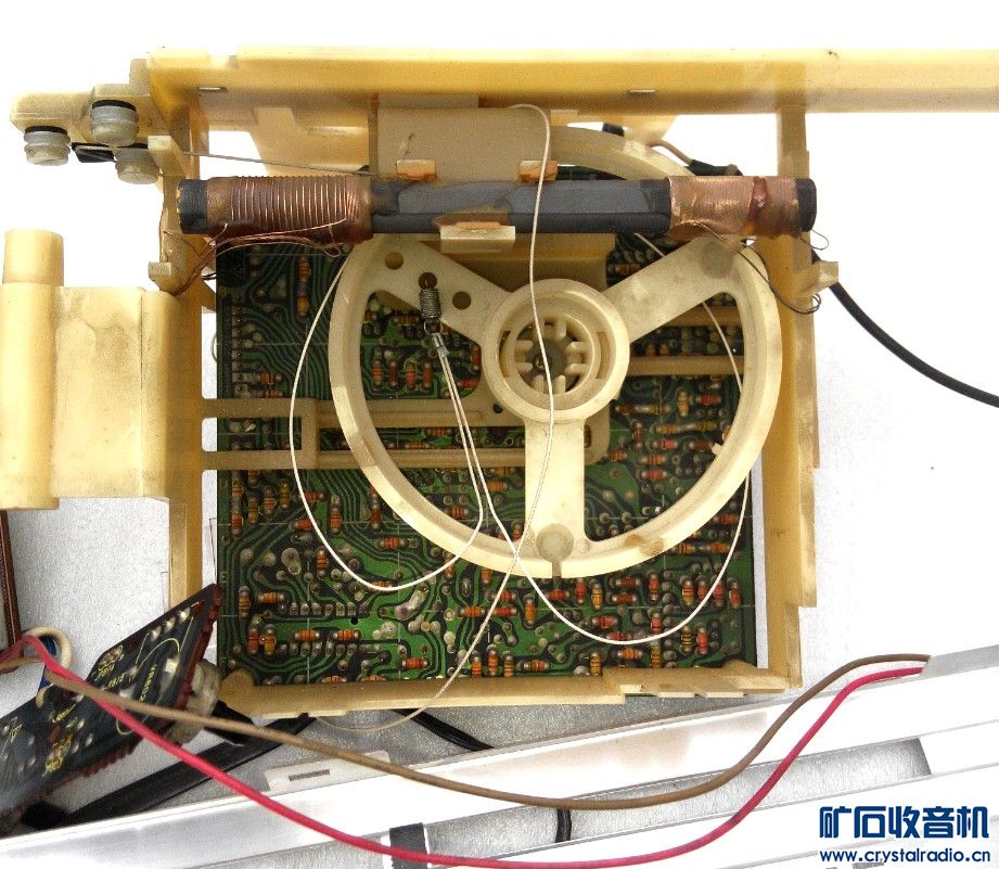

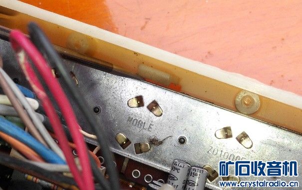

 楼主| 发表于 2015-11-26 18:31:02 | 显示全部楼层
拆开的部分件。

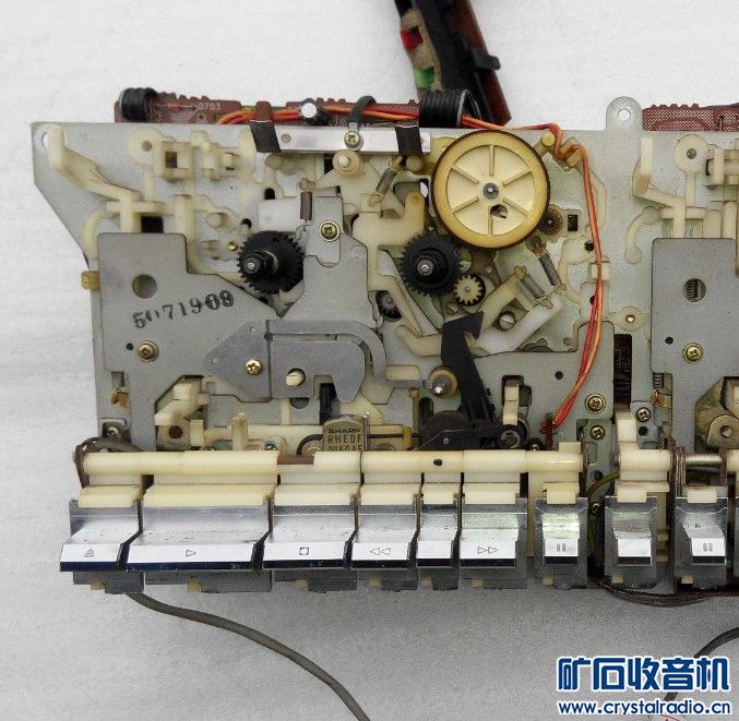

 楼主| 发表于 2015-11-26 18:32:36 | 显示全部楼层
双卡磁带机芯。

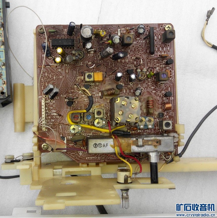

 楼主| 发表于 2015-11-26 18:35:04 | 显示全部楼层
收音板和功放板,完成了所有的拆解工作。
 楼主| 发表于 2015-11-26 18:38:16 | 显示全部楼层
接下来空了再做各件、板的清洁,今天先用洗衣粉水将机壳和板架洗出来。

等待楼主的最后杰作,学习后也抽时间翻翻我的777
楼主收些什么与777相关的资料也发上来让我们分享、学习学习啊!我的777调频指示灯不亮,不知道是什么原因
发表于 2015-11-27 00:12:13 | 显示全部楼层
      楼主的帖给了我一个惊喜,我的大三七曾拆到电位器板就不知如何拆解了,看了楼主的帖子,知道了结构和拆解方法,照搬照抄楼主的经验拆解我的大三七。谢谢楼主。
