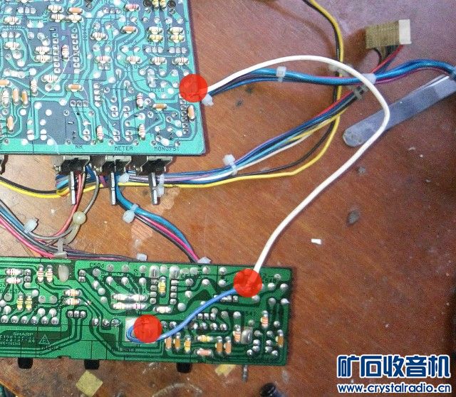

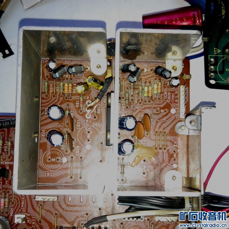

777电路本身没有什么高明之处,而是其电路的布置和走线才是最大的亮点!如果是国产机这么多的捆线和接头信噪比肯定不会很好,引入的交流声会不小的,而此机所有的接地,板与板、每个板上的强、弱电地是分开独立的,所以,在试机时不得不将各板之间的地人为联上,以解决供电负和交流通路问题,使电路能正常工作。

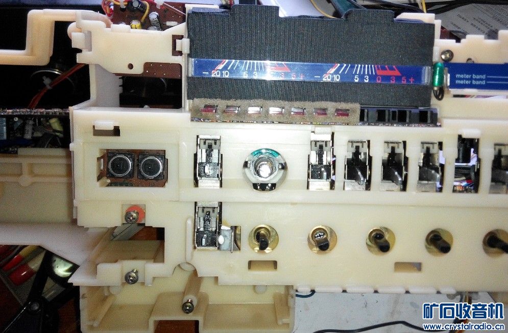

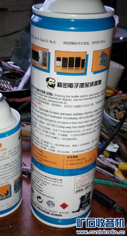

清洗开关使用的洗液,高的是纯洗剂,另一瓶小的是油性,如果洗拨动开关使用纯干性洗剂,有可能会造成开关以后拨动困难,特别是多位的开关,所以个人认为清理无法拆解的开关使用油性的洗剂好。
 楼主| 发表于 2015-12-13 10:43:31 | 显示全部楼层
节目进行中……
开始准备回装。

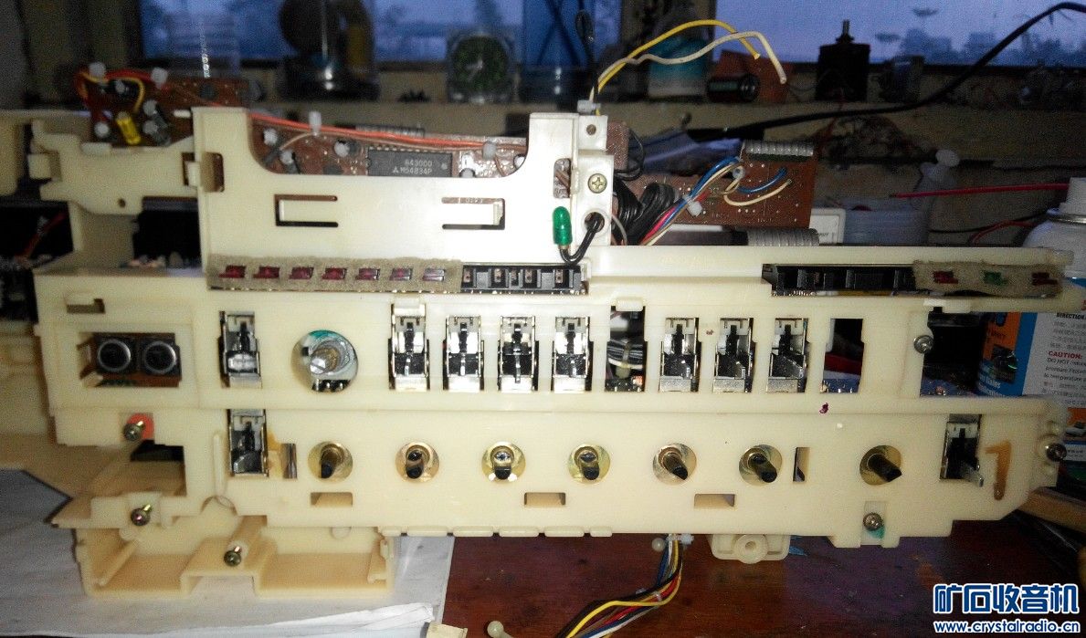

 楼主| 发表于 2015-12-13 10:46:54 | 显示全部楼层

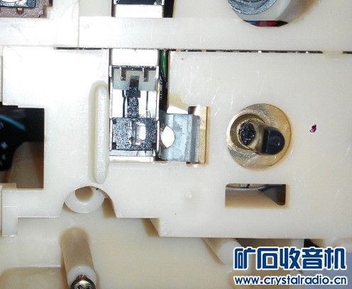

与拆解顺序相反,先装电位器板和开关功能板以及与其相关的接钮开关。
 楼主| 发表于 2015-12-13 10:50:16 | 显示全部楼层
接下来将收音头部份装入主骨架中,将UV表头也装入其座中。
 楼主| 发表于 2015-12-13 10:54:52 | 显示全部楼层
在回装时要特别注意别遗漏小件!如音量音调板上两边的定位卡片!我回装时也给它打上了胶。

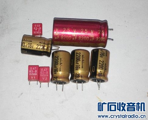

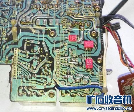

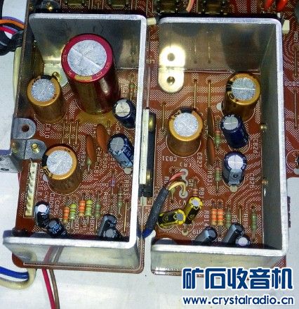

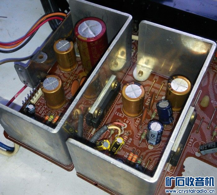

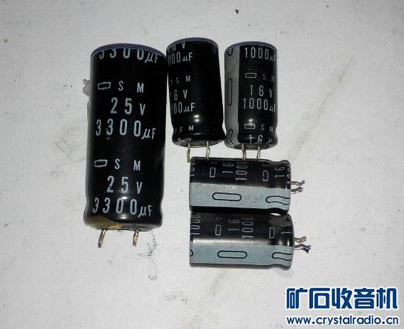

今天又对功放板进行了摩板处理,将板上的四只输出1000UF16V的电容,全部换成2200UF16尼康电容,将电源3300UF25V滤波电容,用8200UF25V依娜电容换下,
 楼主| 发表于 2015-12-13 11:08:12 | 显示全部楼层
为了保证电源的品质,在电解上决定并上0.22的威玛电容。
 楼主| 发表于 2015-12-13 11:15:36 | 显示全部楼层
由于对输出电容的加大肯定对低频效果有改善和提高,但由于电解电容的介质是圈绕生产的,无疑也会加大电容的感抗,因此在中高音输出电容上各并联了一只0.47UF的威玛电容,以改善高频的效果。
 楼主| 发表于 2015-12-13 11:19:15 | 显示全部楼层
原板上的电容,拆解后进行了粗略的测量,发现四只输出电容容量都不相等,这可能是时间久了造成的。
 楼主| 发表于 2015-12-13 11:21:23 | 显示全部楼层
对功放板的改造完成。
