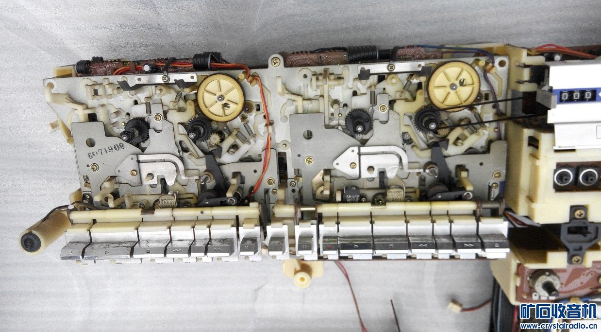

拆下的螺钉和件做好记录并装,进袋中标上编号
回复 支持 2 反对 0

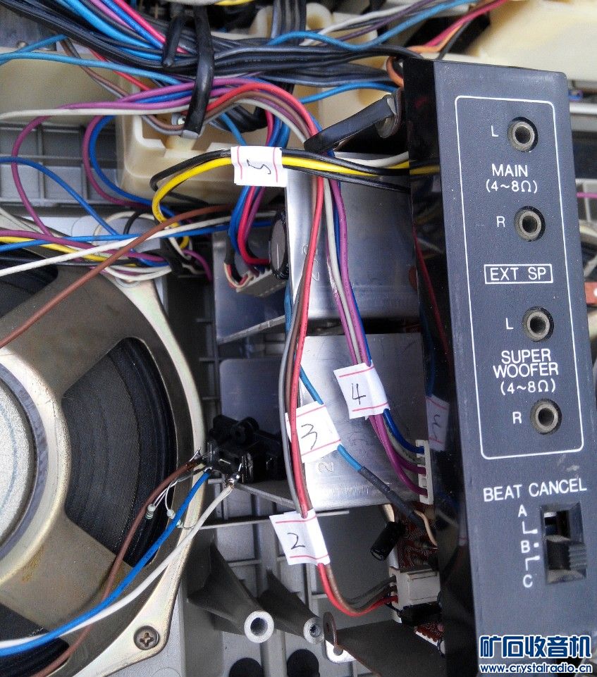

 楼主| 发表于 2015-11-23 20:25:37 | 显示全部楼层
需要拔下的接插件,在拔下前都用标签低编号贴上

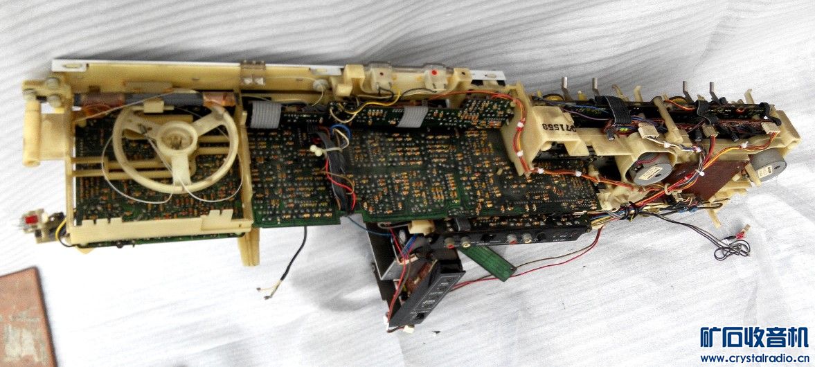

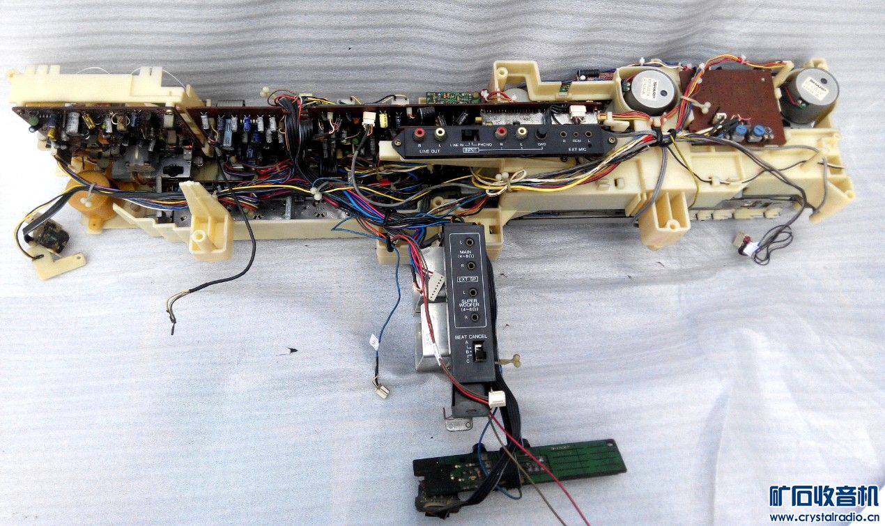

 楼主| 发表于 2015-11-23 20:30:26 | 显示全部楼层
整体拿下含机芯、电路板、各功能开关板的组件总成

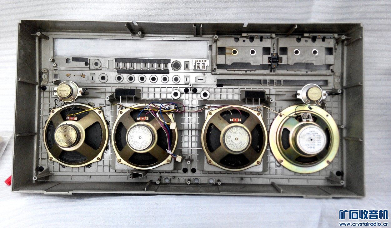

 楼主| 发表于 2015-11-23 20:35:02 | 显示全部楼层
机壳和喇叭,在此说明一下,右边的中音喇叭在拆开后壳试机时,检查发现这只喇叭是坏的!所以用了一只车用4欧喇叭代用试机的。

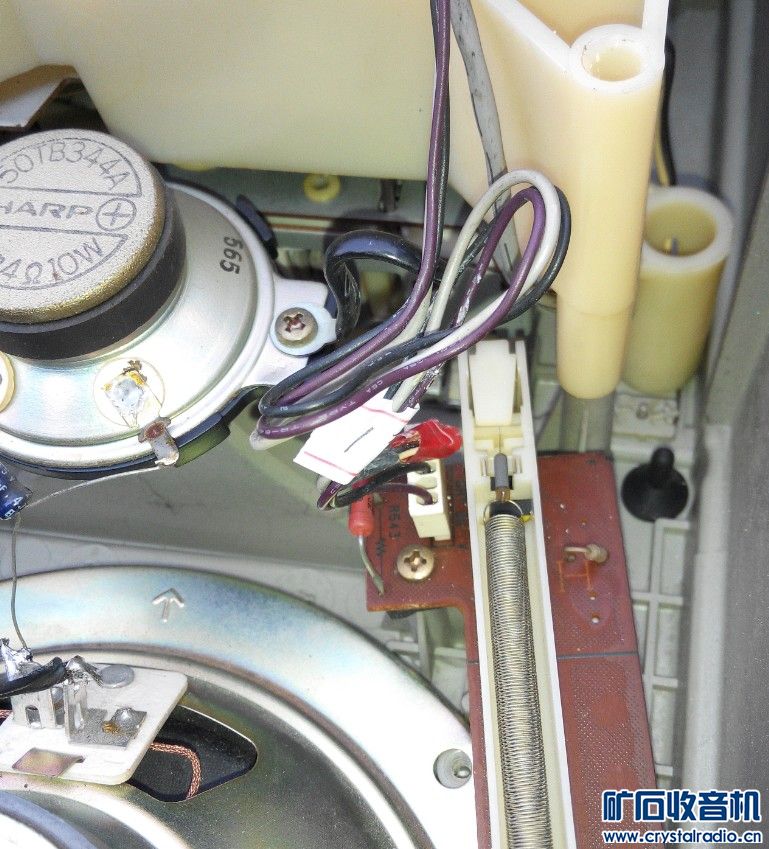

 楼主| 发表于 2015-11-23 20:41:02 | 显示全部楼层
喇叭的近照
