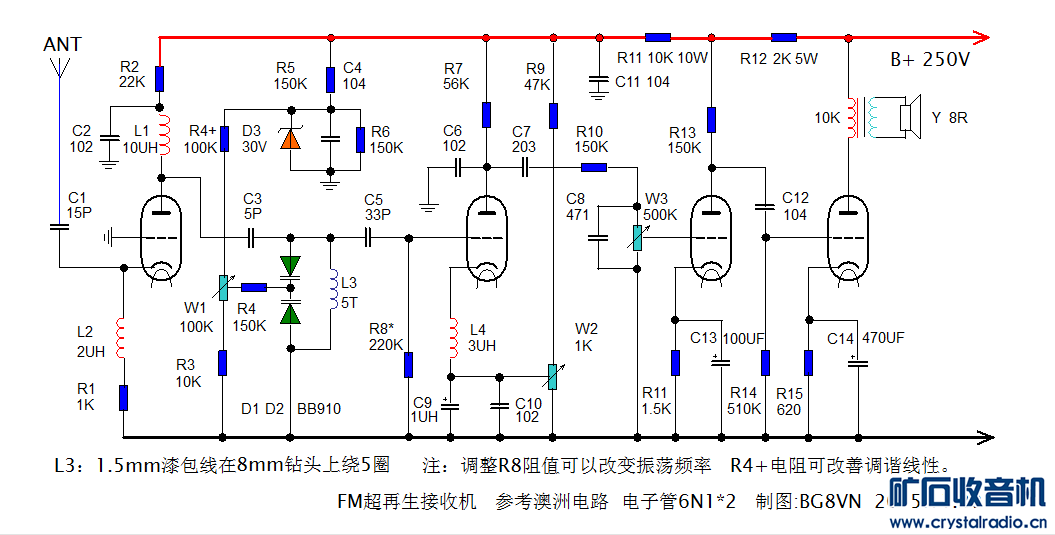

楼主,请教一下r11,r12需要那么大功率吗?问错了别笑我,谢谢。正在研究您的电路,准备做一个。
 楼主| 发表于 2015-12-1 17:34:25 | 显示全部楼层
如果你能保证你买的电阻没有虚标功率的话5W的就可以胜任,之所以标10W是考虑到国产器件有虚标参数的习惯。我这样解释你地明白?
另外送出该机最终定型电路图供喜欢玩的朋友参考。

hhf758 发表于 2015-12-1 14:31
楼主,能用6z4整流吗?怎么调整电路?能帮帮忙吗?
位置允许的话6Z4可以用,我这个没有安装6Z4的空间了。
哦,谢谢!有哪些原件需要调整吗?有时间的话指教指教!!谢谢 !!
 楼主| 发表于 2015-12-1 19:19:24 | 显示全部楼层
如果我上网的话没有问题,你务必记住供电端过了R11以后带载电压是140V。如果有偏差的话调整R11阻值。
发表于 2015-12-1 20:16:29 | 显示全部楼层
非常感谢!!楼主人热心人,谢谢!!你感觉6z4整流滤波后的空载电压大约要有多少才能和你的250v相配啊?另外,等有时间了,给我几个关键点的电压,指导我调试,谢谢!

Fantasy/xin 发表于 2015-12-11 18:40
楼主,把电源部分电路图也挂出来吧,新手想仿一个
电源部分就是整流滤波,顺便参考一个收音机全图就行。

正在缓冲 发表于 2015-11-20 14:39
[quote]BI7LRO 发表于 2015-11-19 22:11
想照葫芦画瓢做一台,能否将你做的电路图发表一下呢?
请教缓冲老师:图中其他几个电感,可以在电阻上用漆包线绕制吗?如果是这样,可否指教制作的具体参数,以便我等仿制,谢谢大师
