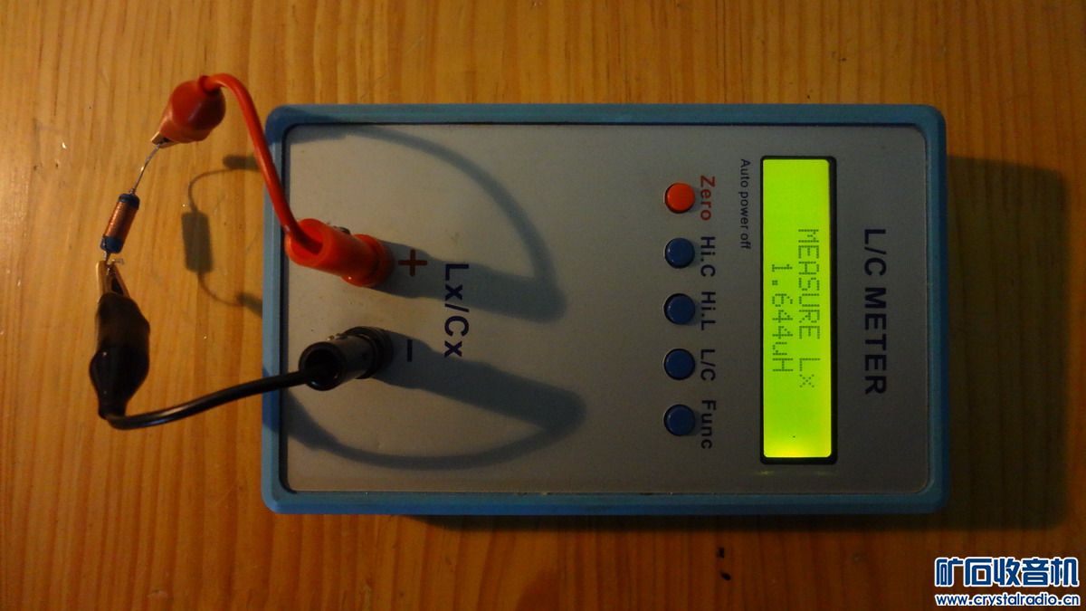

发表于 2015-11-14 21:29:27 | 显示全部楼层
LZ的水平不是一般的高,做的简直就是一件艺术品。
请教一个很菜的问题,绕制电感,比如:15μH的,怎样知道是这个值,是用电感表测量吗。谢谢!
 楼主| 发表于 2015-11-14 22:30:19 | 显示全部楼层
请教一个很菜的问题,绕制电感,比如:15μH的,怎样知 ...
最好有个电容电感表,这样会方便很多的。其实电路图中的参数和实际使用的是有一定出入的。
