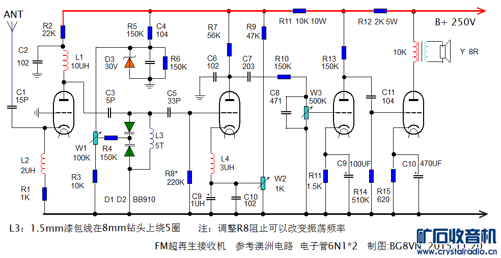

能不能把你的实际做工的电路图具体的发表一下,我们都是笨鸟,哈哈,不好意思。
发表于 2015-11-15 15:44:24 | 显示全部楼层
看见你的点调谐组件是两个,用的是第一个,第二个为什么要这样做!
发表于 2015-11-15 15:58:42 | 显示全部楼层
尽量的细一些,包裹电感的数据等!
 楼主| 发表于 2015-11-15 16:00:40 | 显示全部楼层
那个电路图已经是个很标准的了,但是高频电路由于各人的制作环境和方式的不同元器件是无法完全确定参数的,只有批量的 才能确定参数。所以只能参考,实际调试中来最终确定。
两个的频率不一样,带宽不一样,通过实验确定最适合的。
 楼主| 发表于 2015-11-15 16:04:51 | 显示全部楼层
XRH 发表于 2015-11-15 15:58
尽量的细一些,包裹电感的数据等!
这个真没有必要,得看具体情况。电路图中的电感用15UH,但是我只用到2.5UH。 得看你安装的情况了,分布电容影响很大。所以我的参数到你那未必适合。这个有别于音频电路。
发表于 2015-11-15 16:48:22 | 显示全部楼层
楼主的金加工只靠人力和一把手电钻么?整的太精细了,我以为是CNC精雕的呢。
电调协的部分,两组 BB910之间,应该用100K电阻隔离吧。
 楼主| 发表于 2015-11-15 19:11:51 | 显示全部楼层
电调协的部分,两组 BB910之 ...
没有CNC, 钣金部分本来是可以用普铣的,但是夹装很麻烦,还容易损伤工件表面,所以就基本靠手工休整了。
完全正确!各组变容管之间要用100K以上电阻来做隔离的。前面画少了。
